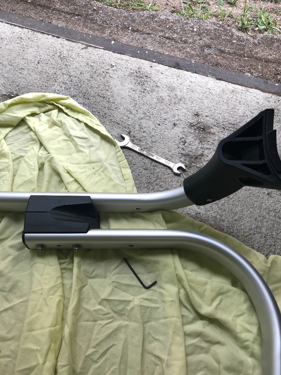

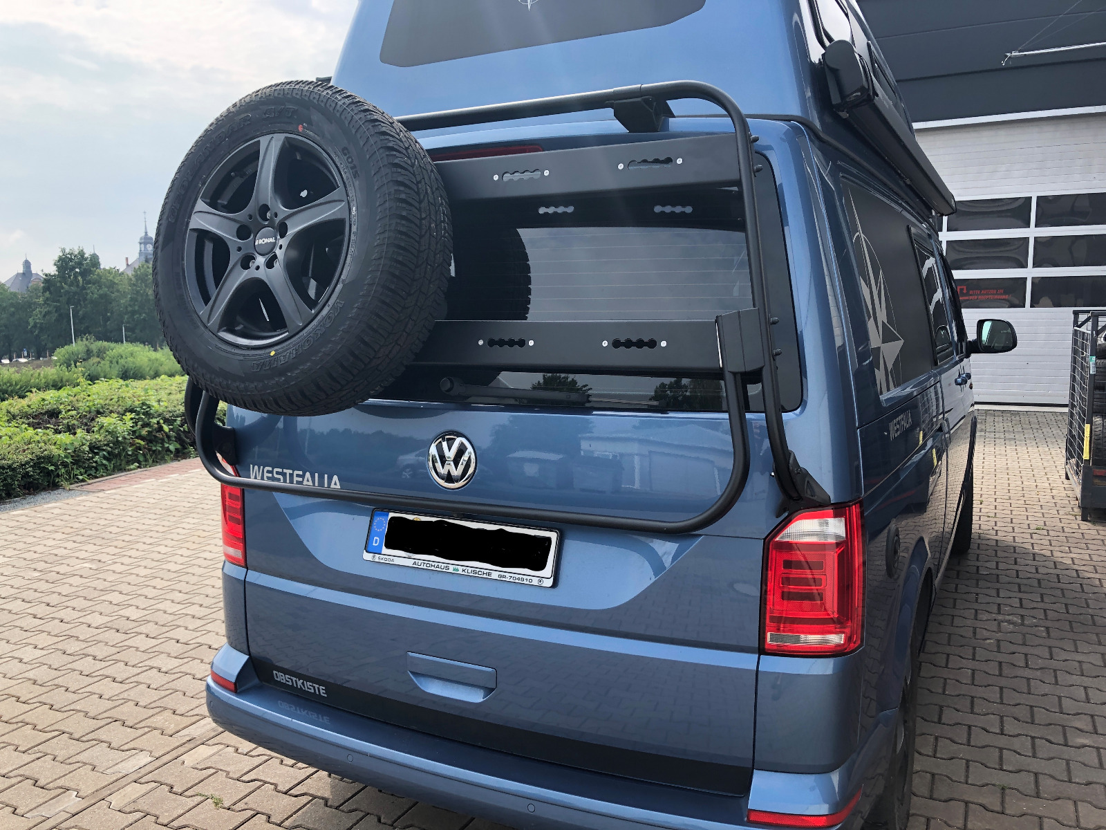

hier geht es um den zweiten Umbau eines T6 Logo Fahrradträgers, in der alten Ausführung, welche es auch schon für den T5 gab. Achtung, beide Versionen werden unter der Artikelnummer 7E0071104 angeboten, eigentlich ein Unding.

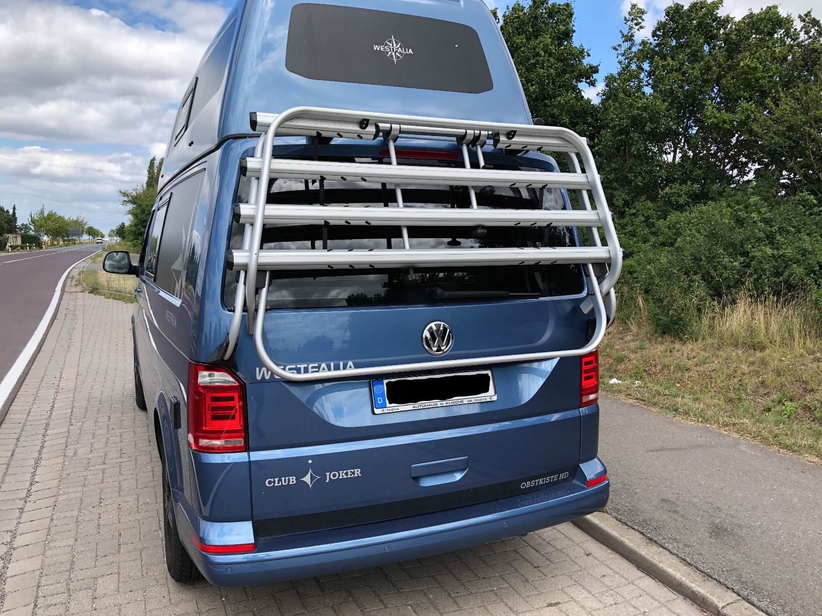

Hier nochmal im Original dann ging es an das zerlegen.

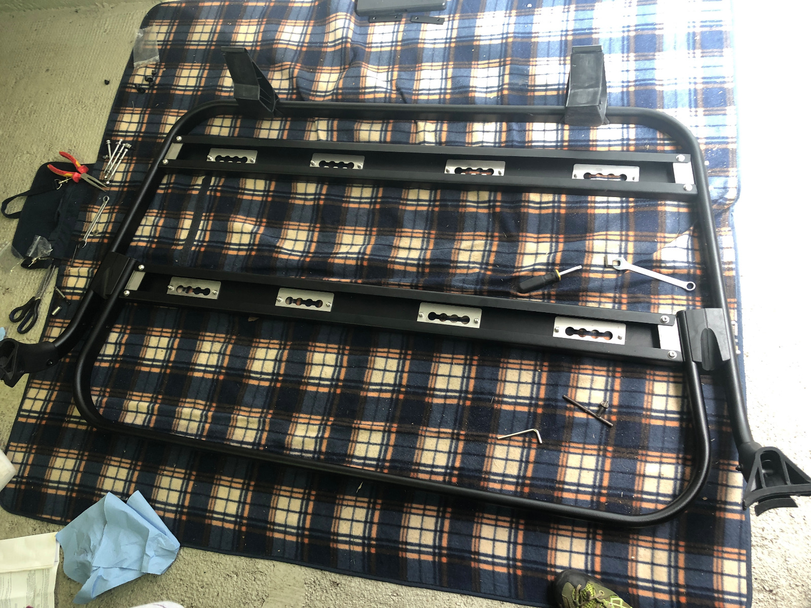

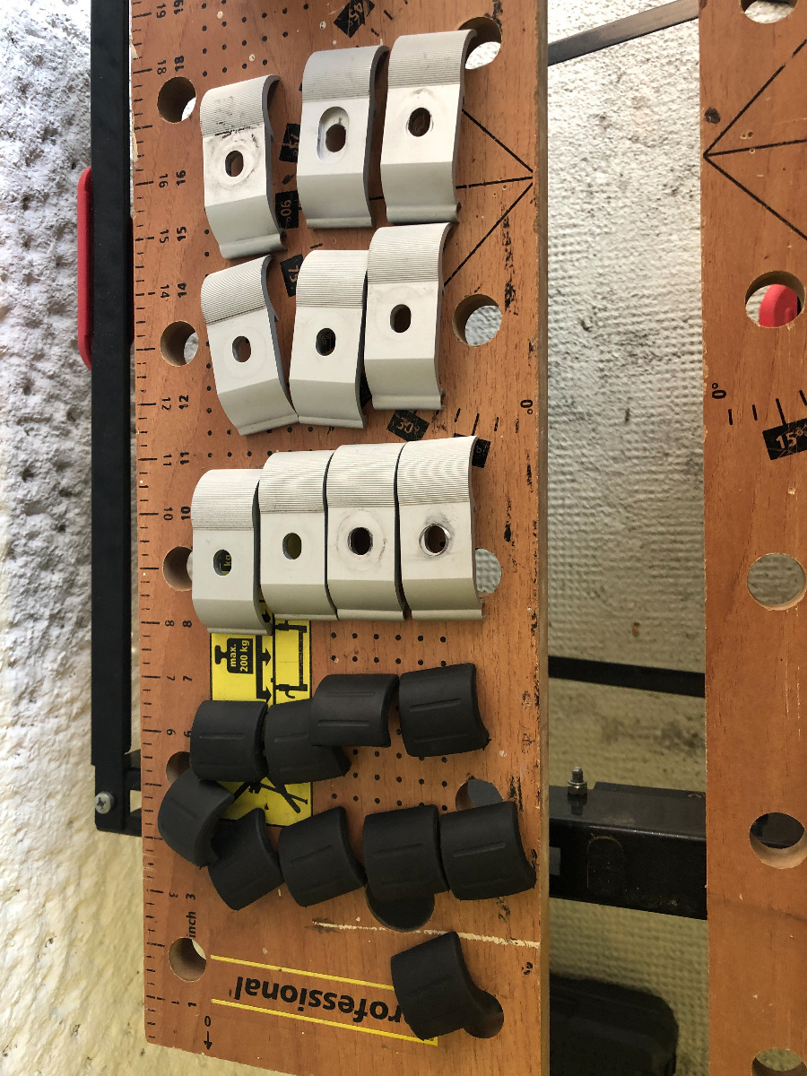

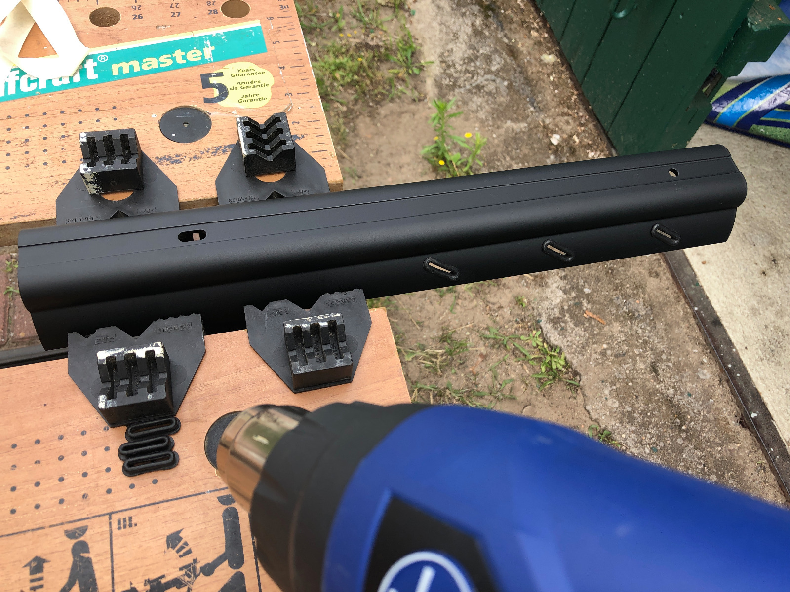

Ein paar Schrauben hier und ein paar Nieten zum aufbohren, das kannte ich ja schon. Den Gummi-Kratzschutz kann man einfach entfernen wenn man etwas Öl drunter sprüht.
Die Montage nach dem pulverbeschichten dann in umgedrehter Reihenfolge.

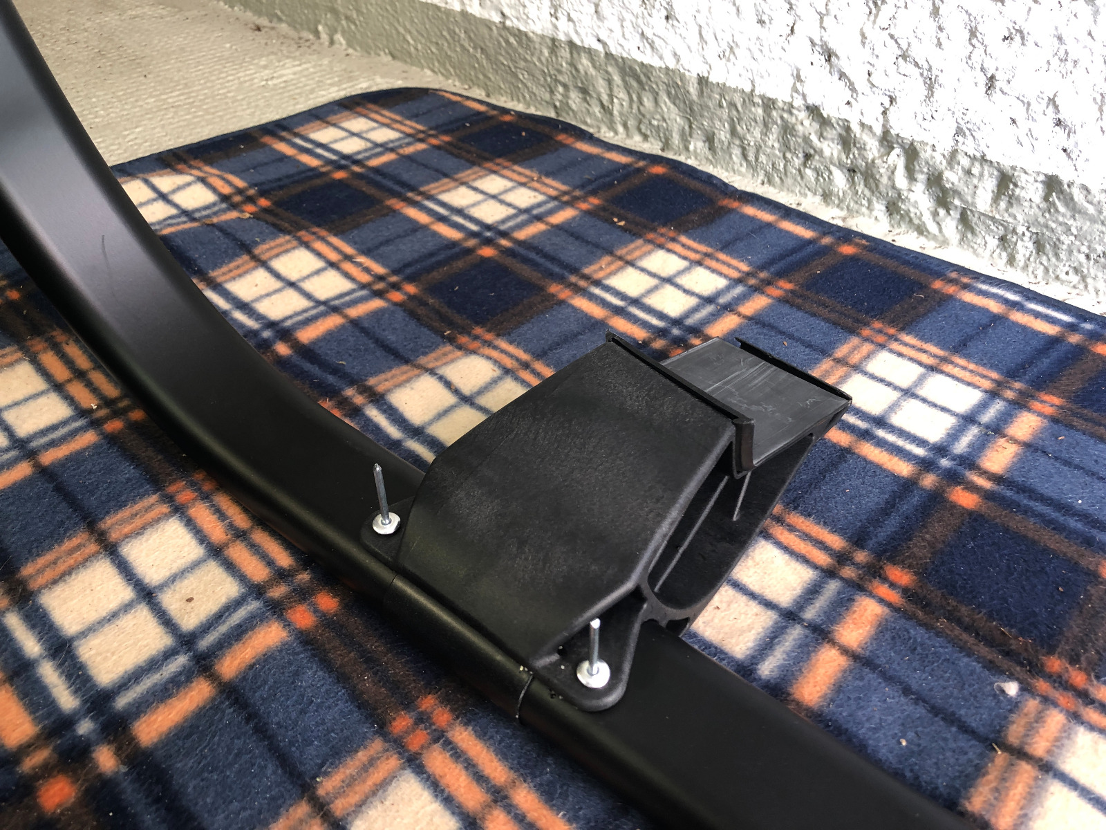

Den Kantenschutz für die Radbefestigung lässt sich im übrigen wunderbar demontieren und montieren wenn er kurz mit einem Heissluftfön erwärmt wird.

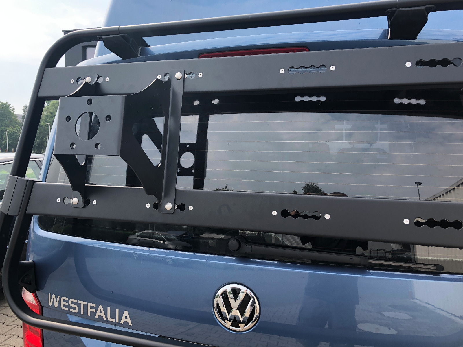

Dann war etwas Wartezeit angesagt bis die Erweiterung von ND Rack geliefert wurde. Das war schon etwas fummelig aber das Ergebnis passt.
Dann noch ein Reserverad in meiner Konfiguration organisiert und fertig ist.

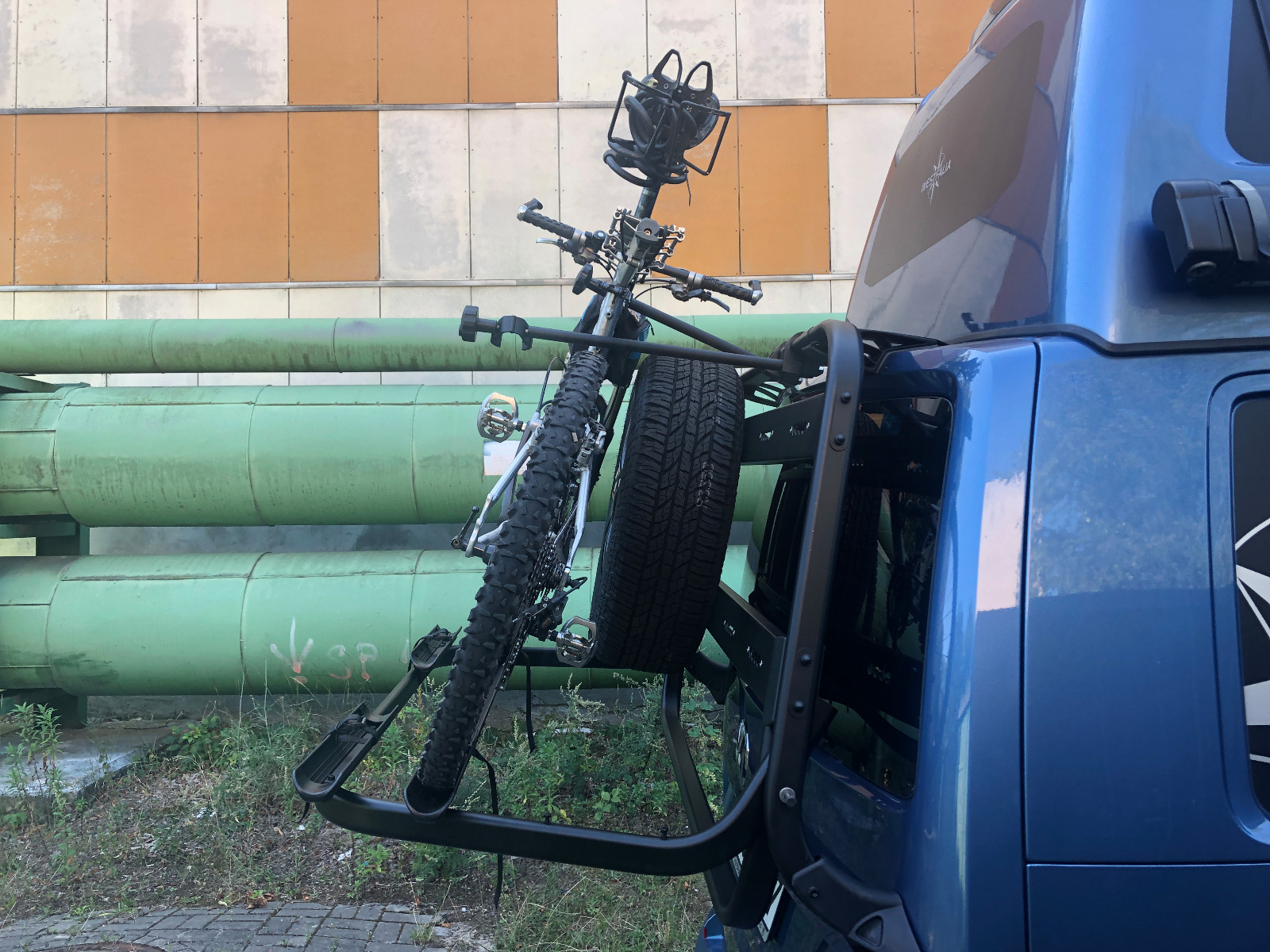

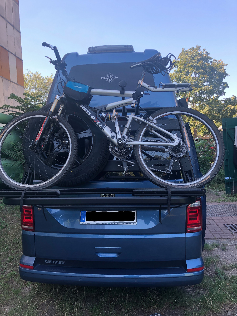

Rechts daneben soll später noch eine Kiste dran, ansonsten ist das die Dauerkonfiguration. Sollten wir unsere Fahrräder mitnehmen wollen kann ich kurzerhand den unteren Teil montieren wo ich dann noch zwei Räder transportiert bekomme.

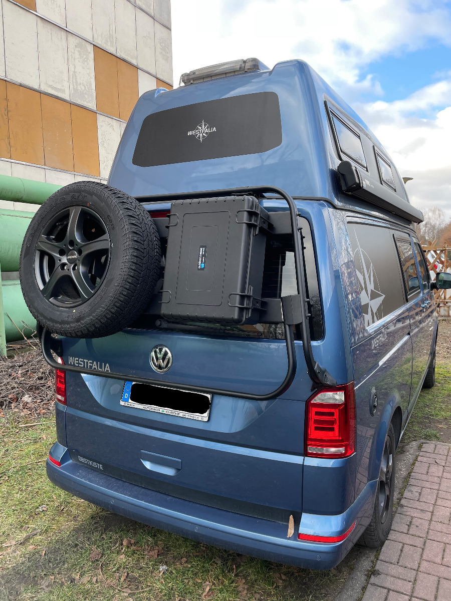

Da haben wir aufgrund der Vorfreude auf den Frühling mal noch schnell ne Outdoorbox besorgt und gleich montiert.
Vroni antwortete auf Black is beautiful Part 2 oder auch Reserverad mal anders
Posted 27 Feb. 2021 16:34 #7
Hallo Tom, was hast Du in der Box drin? Ich habe mein Reserverad unten drunter.
Tom_B antwortete auf Black is beautiful Part 2 oder auch Reserverad mal anders
Posted 28 Feb. 2021 15:56 #8
im Moment noch nix, aber da soll dann eher der Kram rein den man draußen so braucht oder wo man schnell rankommen möchte. Brauche nur noch eine Vorhängeschloss zum verschliessen. Mein Reserverad passt nicht an die orginale Stelle da ich keine Seriengröße mehr fahre. Hatte bei meinem Wagen auch keins dabei sondern nur ein Reifenreparaturset.

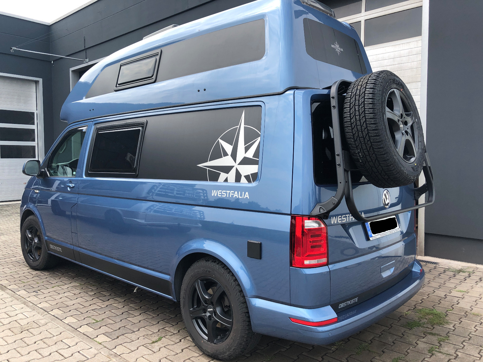

das öffnen ist mit den verstärkten Dämpfern kein Problem und die Heckklappe bleibt auch oben. Die Raddemontage wäre möglich ist aber nicht geplant, zwei Räder bekomme ich noch transportiert und mehr benötige ich nicht.
Ein kleiner Tip welcher die Handhabung deutlich vereinfacht. Von den 5 Radbolzen habe ich zwei von "hinten" an die Radaufnahme geschraubt das man bei der Radmontage erstmal das Rad auf den Halter aufstecken kann. Mit den restlichen drei Bolzen wird das Eratzrad dann mit dem Halter verschraubt, ein Bolzen davon ist als Diebstahlsicherung ausgeführt.
