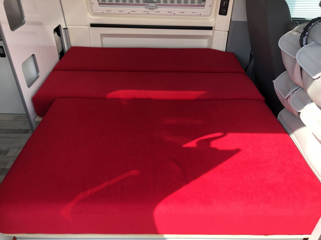

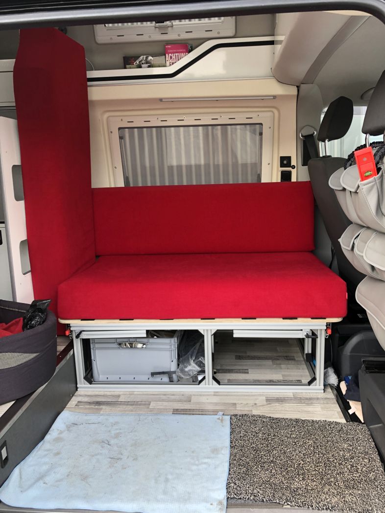

Grundaufbau/-prinzip:
- Rock'n'Roll - Bank/Bett, so groß wie möglich, so leicht wie es für bis zu 200/250kg Belastbarkeit eben geht
- Sitze vorn mit einbeziehbar wenn nötig, Sitzen auch bei gebauten oberen Bett entspannt trotz vernünftiger Sitzhöhe und Polsterdicke
- Einfache Bedienung und... Rückstandslos und einfach/schnell entfernbar bzw. rückbaubar
- Noch ausreichend Platz davor für Hund, Katze, Maus...
Gelöst mit leichten Alunutprofilen, 250er Schwerlastauszügen, 12er Birke Multiplex, 2 Stahlbändern und Polster eines fachlich und qualitativ hervorragenden Polsterers, sonst macht der Aufwand für mich gar keinen Sinn.
Das Ergebnis: Saubequem und ich freue mich schon nach der Arbeit einfach ein wenig abzuhängen und zu chillen wenn es draussen mal ungemütlich ist.

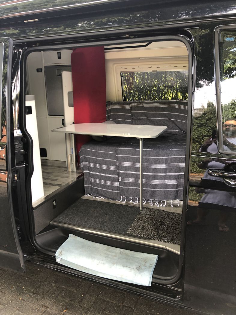

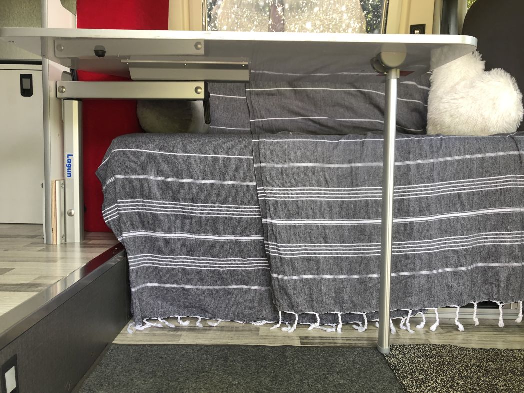

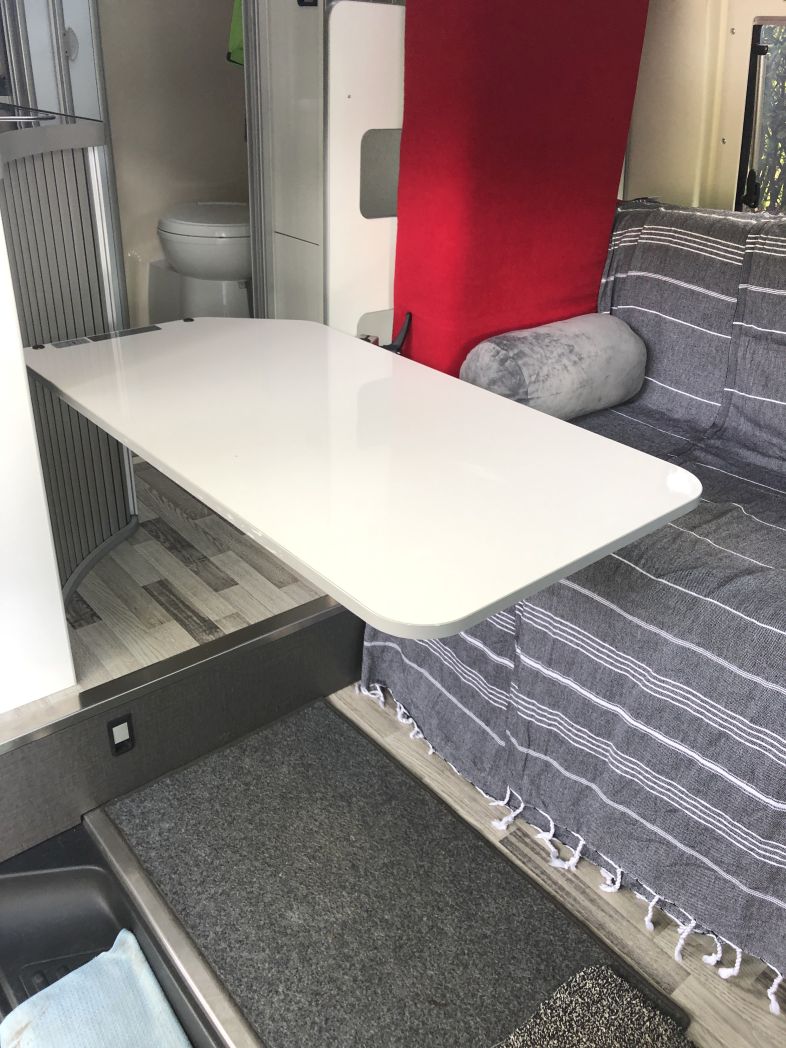

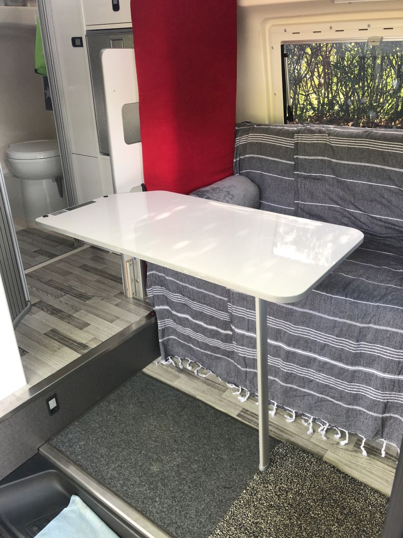

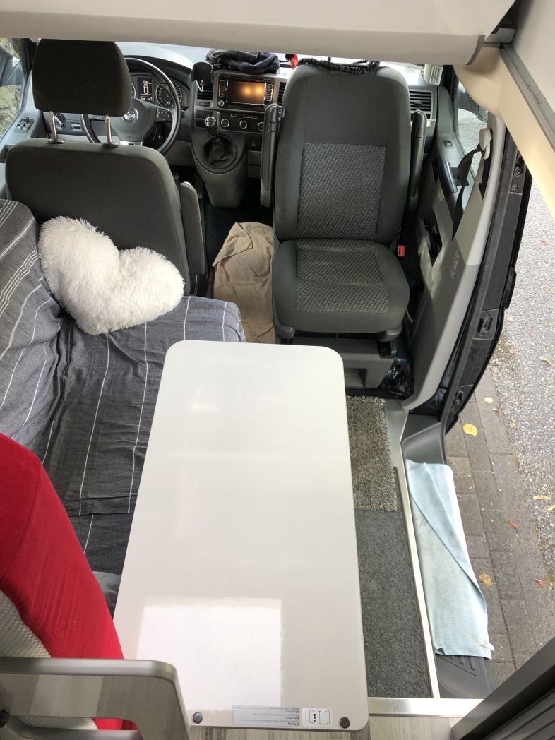

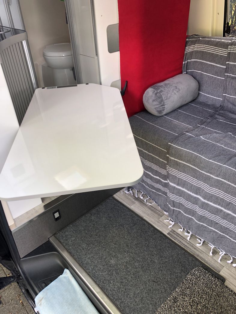

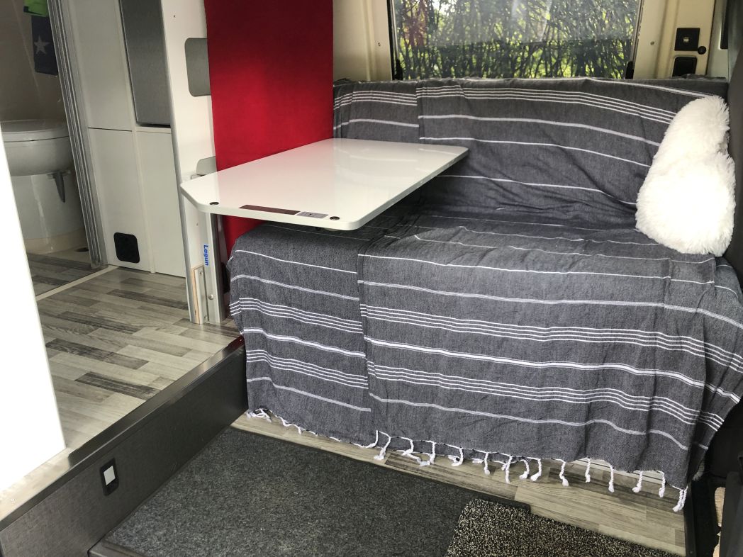

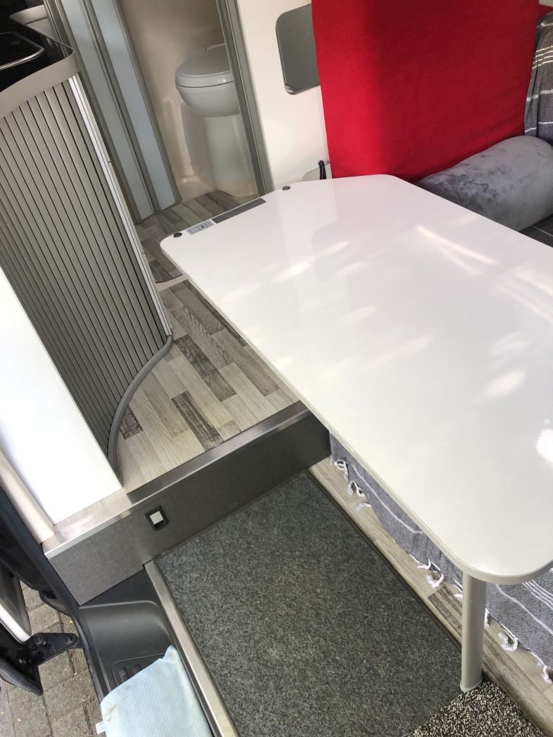

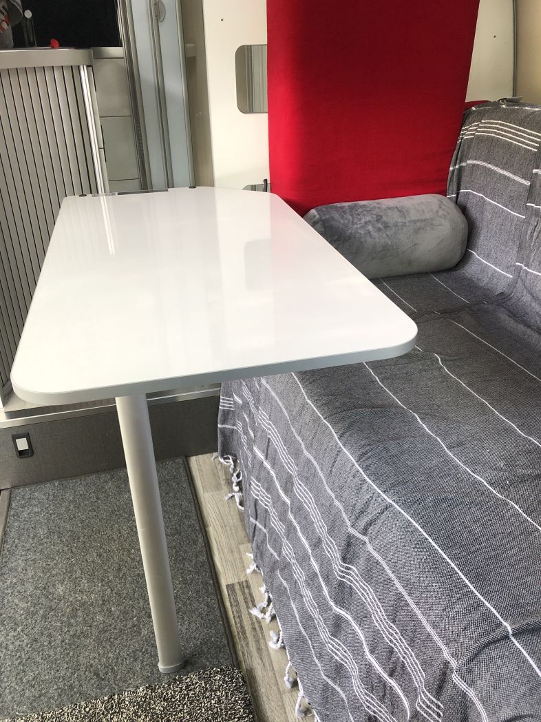

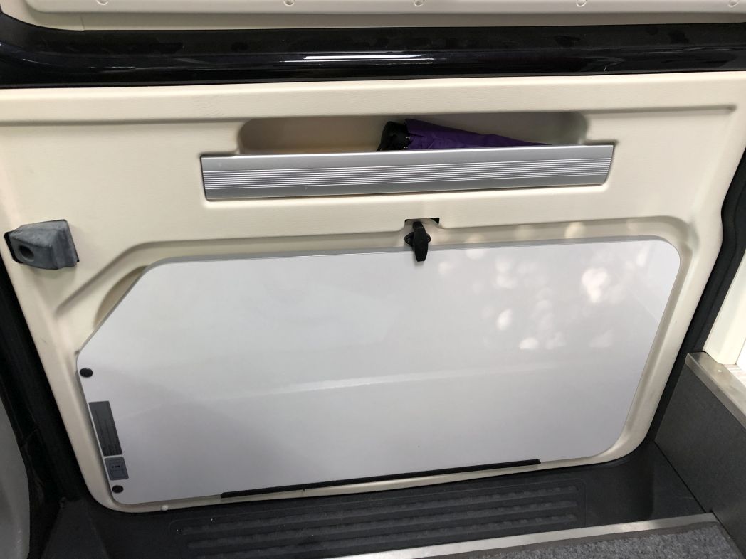

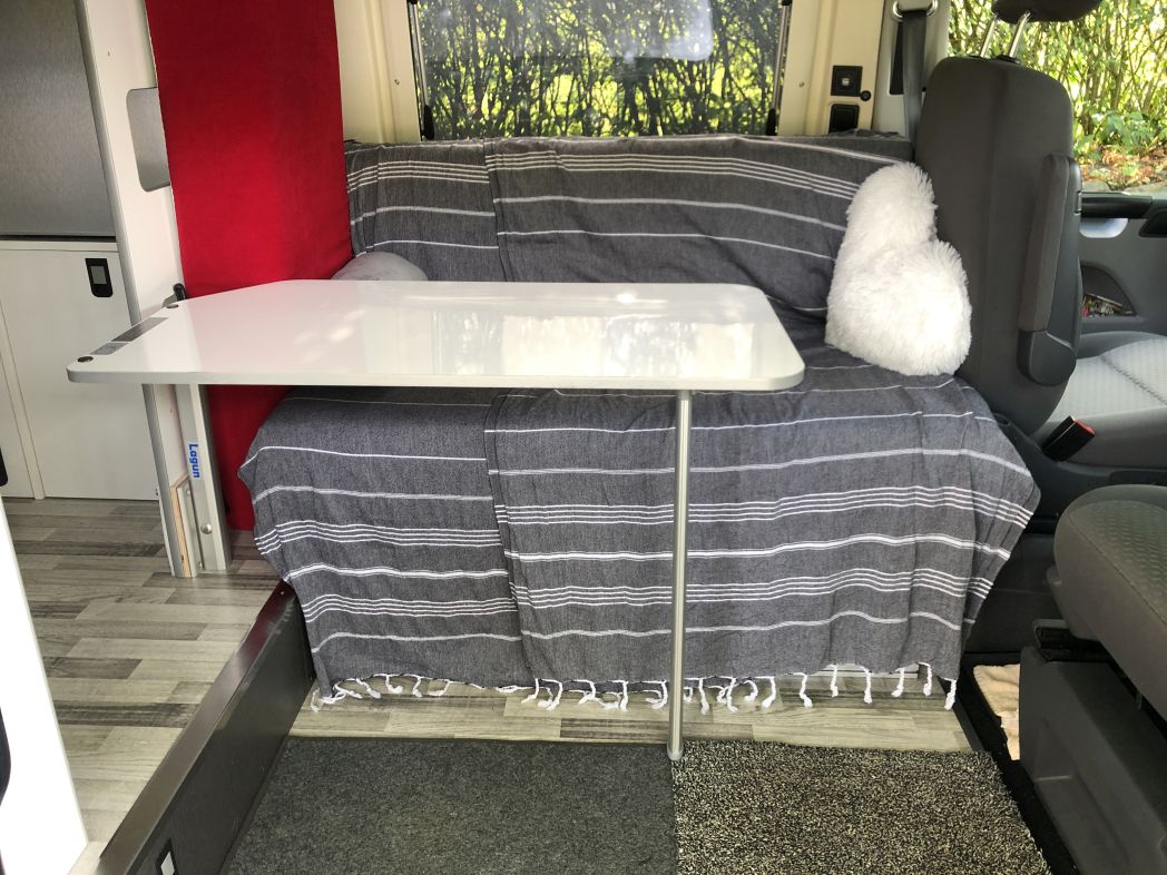

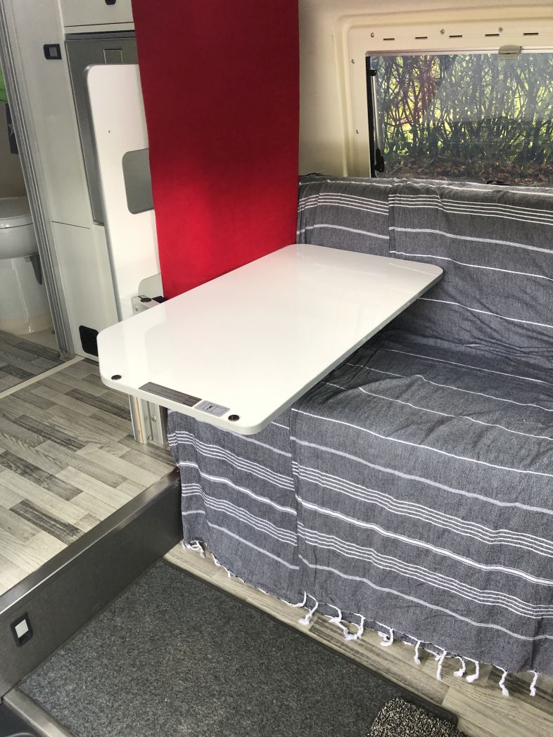

Moin,nun ist auch der Tisch fertig.Auch hier galt es vorhandenes zu benutzen und es rückbaubar und mit so wenig Veränderung wie möglich zu realisieren. Da der Platz begrenzt ist und die Funktionen natürlich erhalten bleiben müssen (Durchgang, Bettbau, Rückbau, Arbeitsplatz, geniale Verstauung in der Tür), fiel die Wahl auf das dreiteilige, erweiterbare, sehr funktionale, leichte und dennoch stabile Tischgestell von Lagun, welches sich seit ewigen Zeiten bewährt hat in Kombination mit dem Serientisch und das geht so:Ein anderer Tisch aus leichterem Holz mit einem verstärktem Unterbau wegen der aussermittig platzierten Auflage ist noch in meinem Kopf, aber in Verbindung mit dem ja vorhandenem Bein zur Abstützung gehat das auch erstmal so - denn am Wochenende gehts los zum ersten real-life-Test
Just my two cents,
Last Edit:27 Aug. 2020 10:21
von BMAX
Letzte Änderung: 27 Aug. 2020 10:21 von BMAX. Begründung: Bilder aktualisiert
Folgende Benutzer bedankten sich: der rote baron, Roadrunner, Kiko, Pilatus

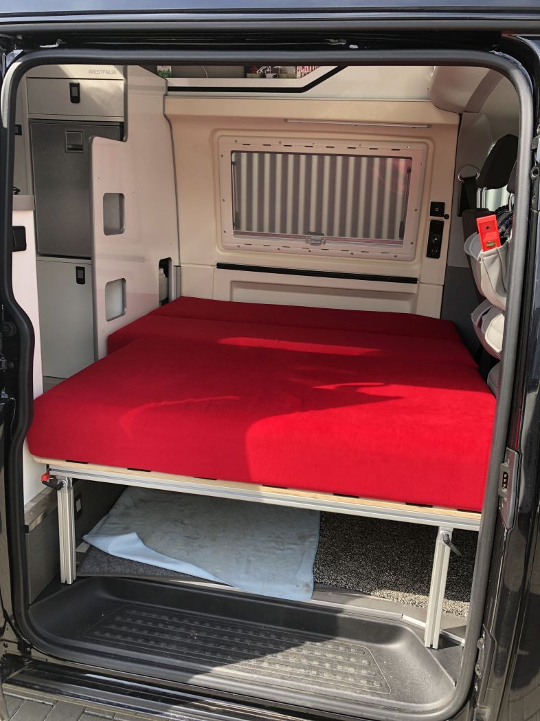

Test sehr gut bestanden! Wunderbar geschlafen, der Polsterer darf das Bett oben ebenfalls neu machen (Frolisystem und Frolimatratzen raus und was richtiges rein, das bei der Höhe auch länger und besser funktioniert).
Trotzdem noch kleinere Anpassungen mit großen Wirkungen gemacht bevor es nun in der Urlaub geht! Yes, endlich - das letzte Mal waren 2018 und 2011... - ab in die Sonne hehe.

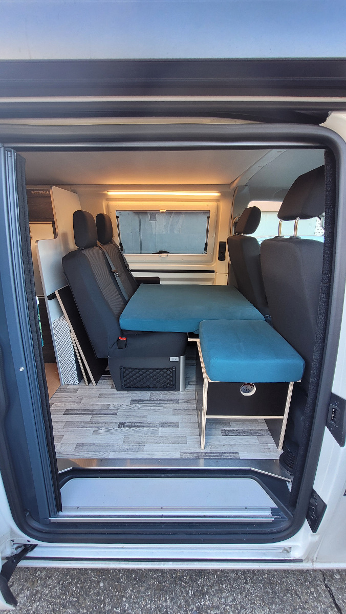

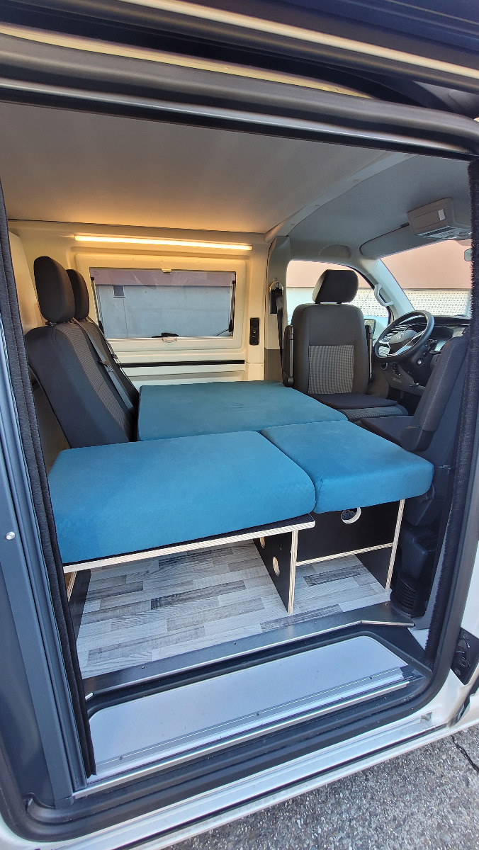

Hallo CJer:innen

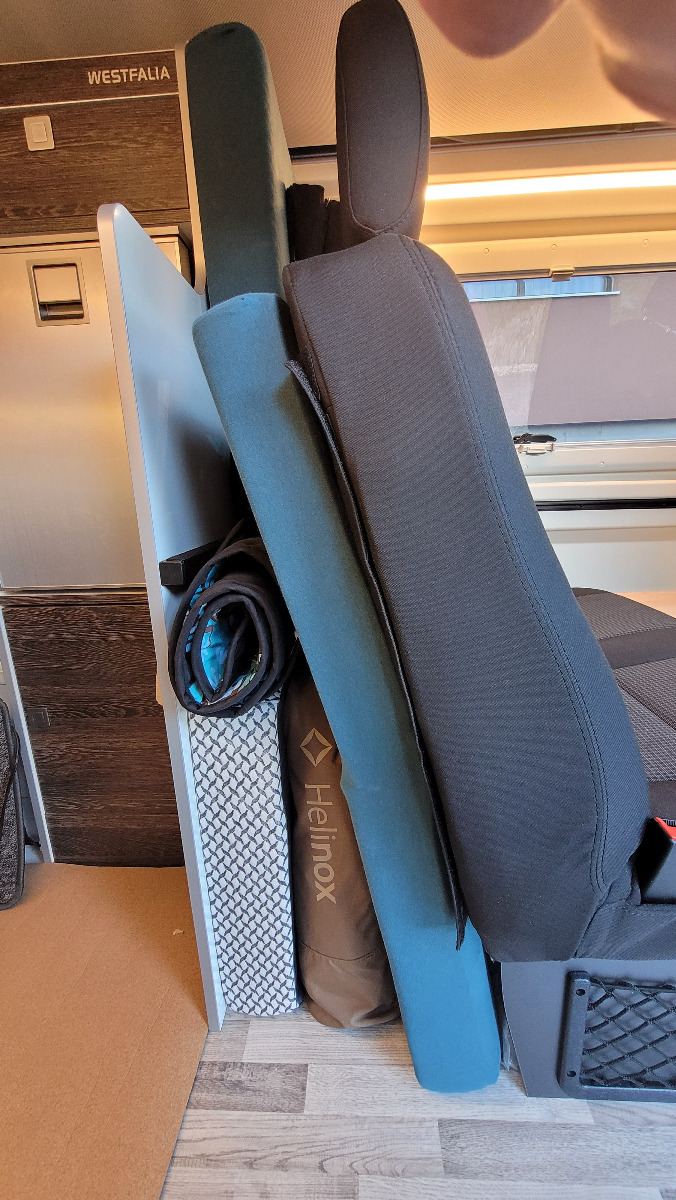

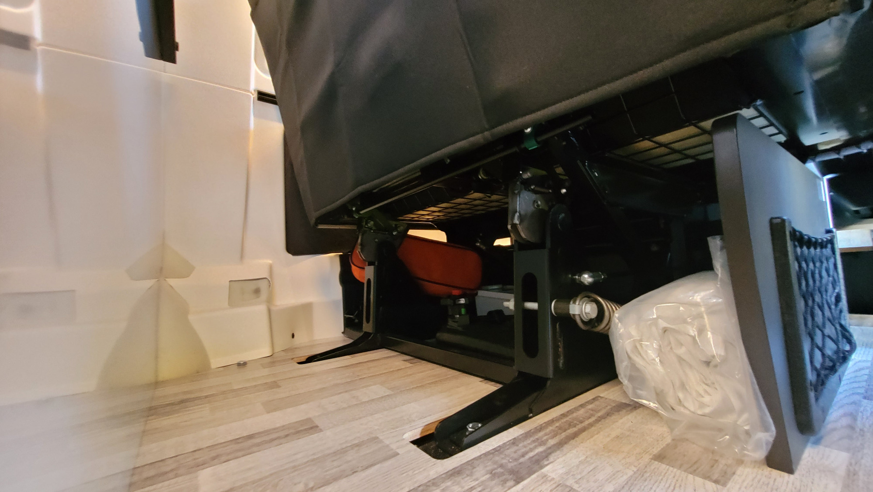

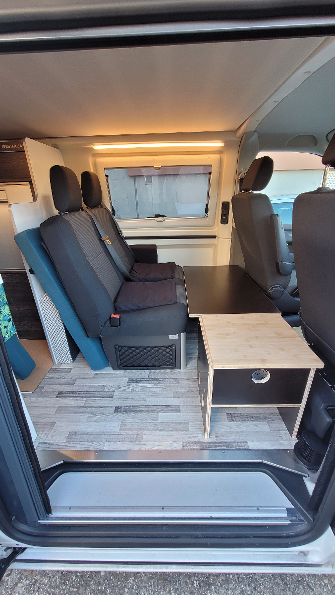

Wie BMAX (danke für die Inspiration) wollte ich für unten auch eine andere Lösung bez. Bett.
Nachdem das Strassenverkehrsamt die Demontage und eine spätere Wieder-Montage mit Einlösung als 4-Sitzer der Sitzbank in dem Sinne "verneint" hat, habe ich das Notbett, welches an der Sitzbank hinten mit vier Schrauben befestigt war demontiert.
So entsteht mehr Stauraum, den ich dann vor allem für die neue Bettlösung, Verdunklungsmatten und andere Stühle brauche.
Zusätzlich lässt sich nun aber der Raum unter der Sitzbank besser ausnützen, da nicht mehr auf das bewegliche Gestänge und die Feder acht genommen werden muss (die Sitzbank muss nicht mehr umgeklappt werden). Da passt nun allerhand rein (Duschvorhang, Werkzeugkiste, Aussenteppich, Markisenzusatz etc.)
Die neue Bettlösung war für mich aus folgenden Gründen nötig:
1. Mal kurz hinten Liegen bei einer längeren Fahrt ohne die Sitze drehen zu müssen, 1 Person diagonal
2. Bequem schlafen bei nur halb gedrehten Beifahrersitz, 1 Person - Fahrersitz bleibt in Fahrposition
3. Unten zu zweit schlafen bei gedrehten Sitzen, 2 Personen (maximale Grösse 190cm und 175cm)

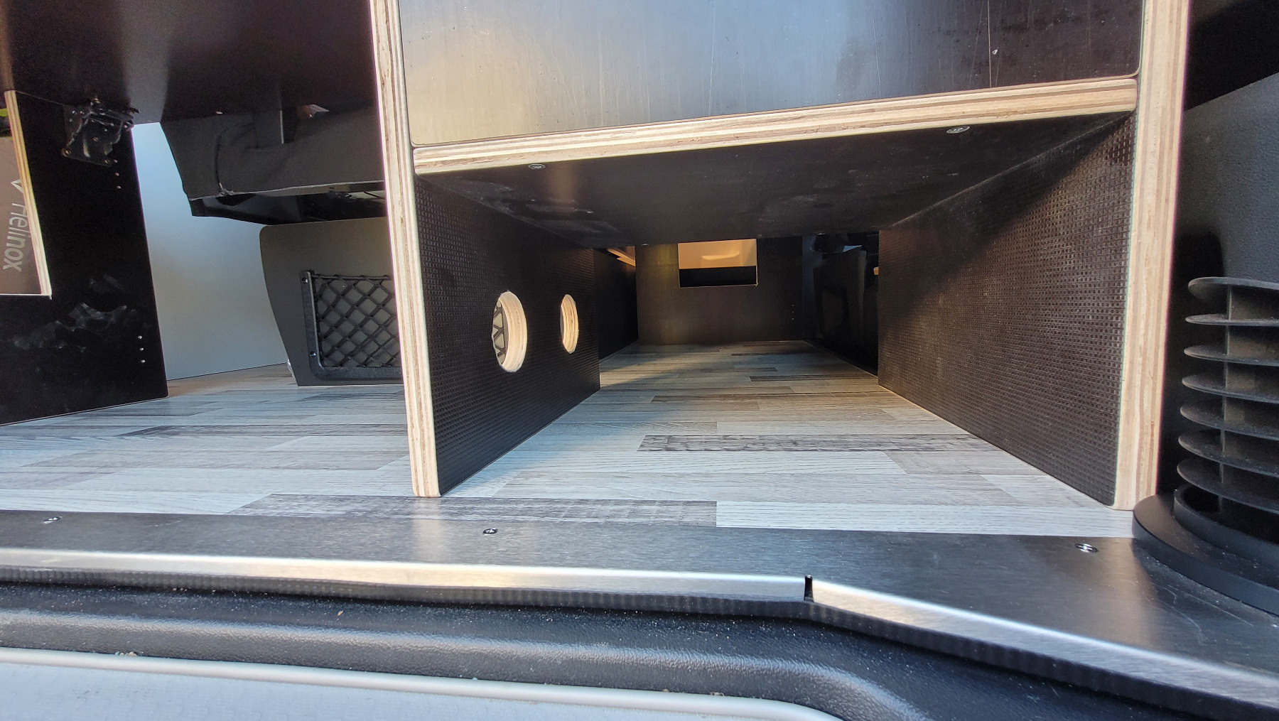

So habe ich quasi einen Hocker gebaut, dieser dient im Normalmodus als Ablage für schnelle Zwischenverpflegung (wenn der Tisch nicht aufgebaut werden soll) oder als Beinauflage oder als kleiner Tisch für draussen. Zudem ist unter dem Deckel noch Stauraum.
Der Hocker dient dann vorallem als 1er Bettunterlageabstüzung gleichermassen wie auch als 2er Bettunterlageabstüzung. Das Ganze kann auch draussen als verlängerter, niedriger Tisch verwendet werden.

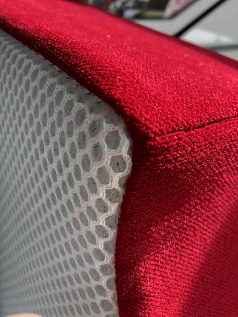

Die Polster sind Spezialanfertigungen von Fanello, passen auf das ganze System. Die grosse Matratze kann noch einmal geklappt werden.

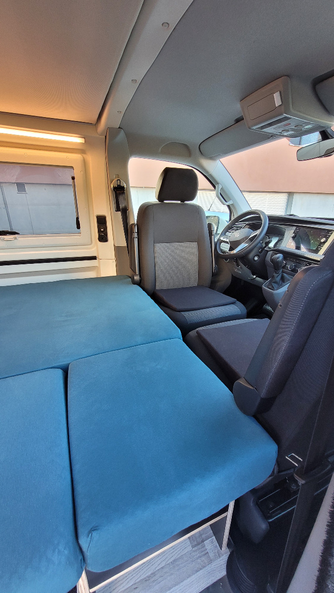

Damit die Sitzschrägen der Bank und der Einzelsitze ausgeglichen werden, habe ich mir Handelsübliche Sitzkeile besorgt, 4 Stück in zwei unterschiedlichen Grössen.
Das Bett hat dann überall eine Matratzendicke von 10 cm und ist sehr bequem. Die Füsse liegen dann auf den Einzelsitzen auf den Sitzkeilen, zum Teil etwas schwebend (kann aber mit der Position des Sitzes noch angepasst werden).
Bei 1er Belegung ohne gedrehte Sitze, oder mit halb gedrehtem Beifahrersitz liegt man diagonal, Kopf bei der Bank/Fenster.
Bei 2er Belegung liegt die grössere Person längs im Gang, Füsse beim Handschuhfach, die zweite kleinere Person etas diagonal mit Füssen beim Lenkrad.
Das Ganze Material (Polster, Holz, Schrauben, Scharniere, Dübel, Keile etc.) hat ca. 1'300.- CHF gekostet.
Alles passt hinter die Bank und lässt sich ohne Öffnen der Türen umbauen, der Zugang zu Klo, Küche und Oberstube bleibt frei.
Unter die Bettablagen kann Gepäck umgestaut werden. Die Abstützung der Bettablagen und des Hockers haben Aussparungen, damit sich die warme Luft der Heizung noch verteilen kann.
Die erste Nacht war angenehm, man schläft wirklich gut auf der gerade und dicken Matratze.
Kleine Verbesserungen gibt es sicher zu tun, aber im Grossen und Ganzen ists jetzt flexibler und bequemer.

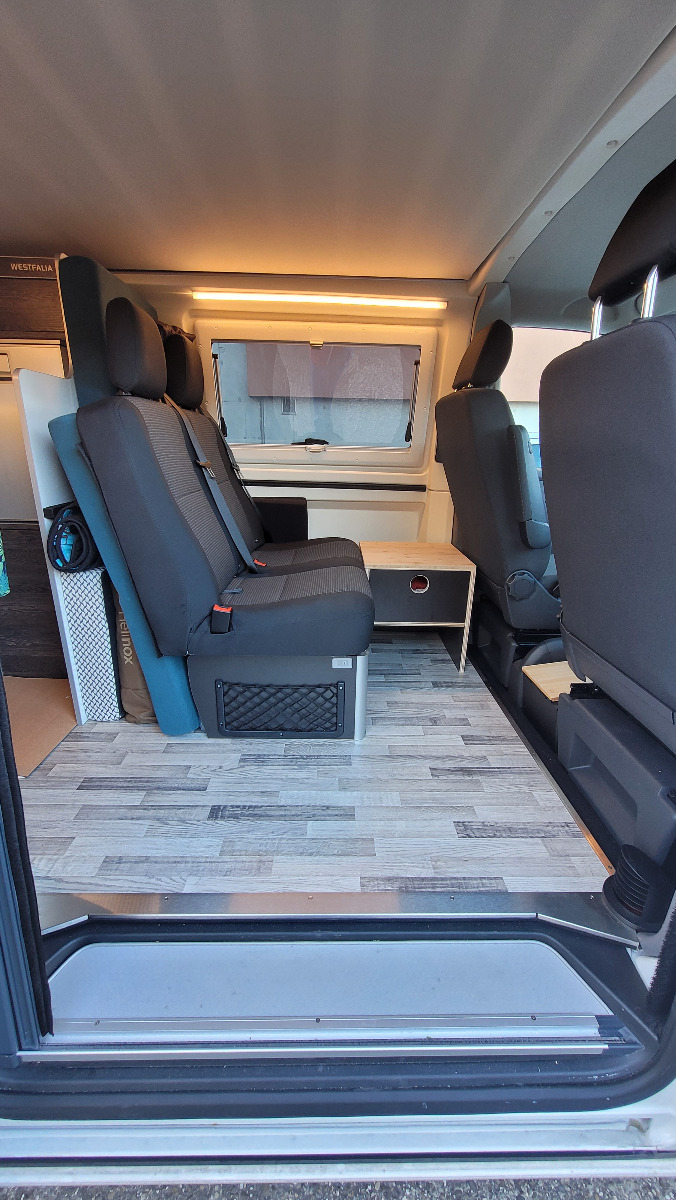

Hi BMax, war es schwierig die Sitzbank komplett auszubauen? Ist da dann alles komplett weg? Sind am Überlegen dort eine Hundebox einzubauen.
von Tavo
- BMAX
- Beiträge: 166
Moin,Hi BMax, war es schwierig die Sitzbank komplett auszubauen? Ist da dann alles komplett weg? Sind am Überlegen dort eine Hundebox einzubauen.
nein, vernünftiges Werkzeug vorausgesetzt. Das Ganze ist nur etwas unhandlich, da das Teil echt schwer ist und ja dann ist alles weg
Ich habe leider kein Bild vom Zeitpunkt als alles draussen war. Wenn Du den Kleinkram abgebaut hast, ist die Tragekonstruktion an 2 Stahlträgern in einer Bodenschiene verankert, das ist es im Großen und Ganzen; die Schienen habe ich dann für meine Konstruktion weiterbenutzt, damit ein Rückbau zu jeder Zeit gegeben ist.
Beim Einbau einer Hundebox würde ich mir trotzdem Gedanke über einen variablen Nutzen machen, soooo viel Platz und Möglichkeiten hat man ja nicht in dem kleinen Raum (auch wenn er echt sehr durchdacht ist).
