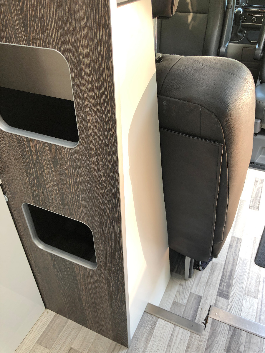

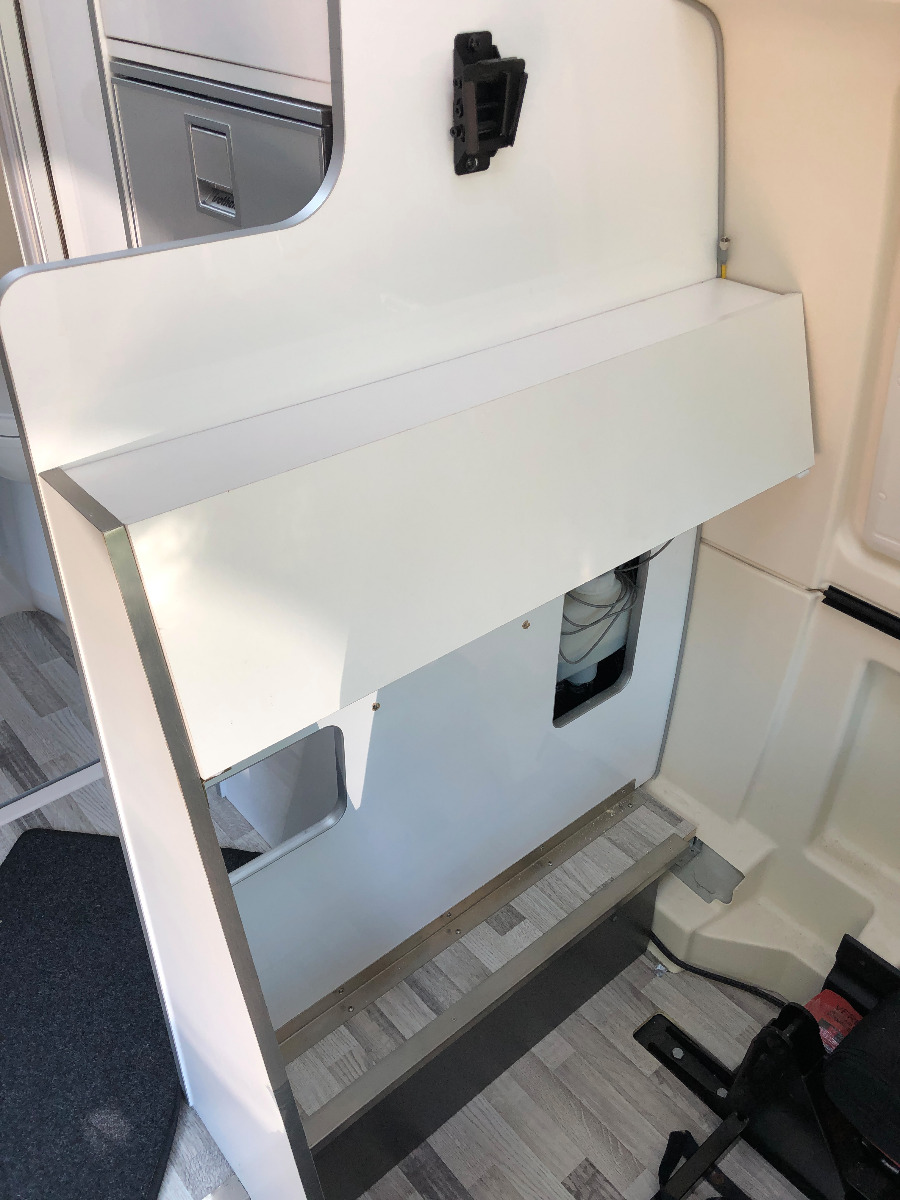

Idee Geschränk statt Zusatzbett ala Tom

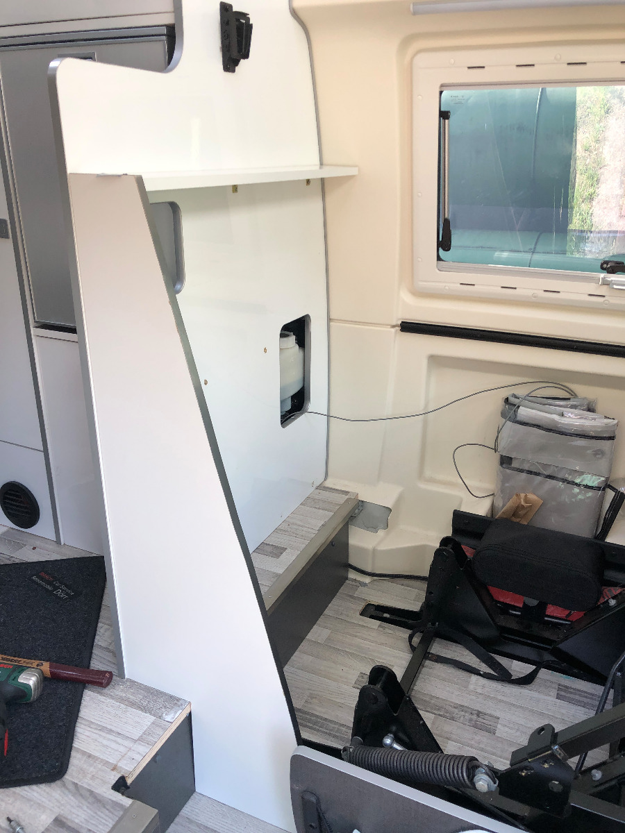

so der Rohbau ist jetzt fertig
Da wir das Zusatzbett nicht mehr benötigen habe ich es zugunsten von mehr Stauraum ausgebaut. Ich wollte eine möglichst einfache Konstruktion und bin im Baumarkt mit 3xRegalböden und Umleimer fündig geworden.

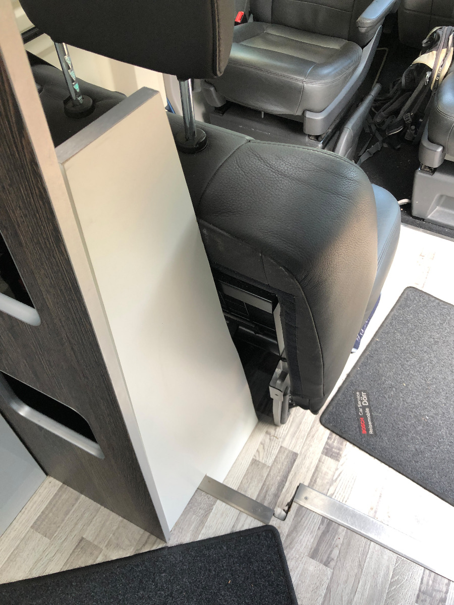

Das Zusatzbett ist mit 4 Schrauben gegen die Rückenlehne verschraubt, Ausbauaufwand keine 5min. Danach ging es ans messen, sägen und umbauen.

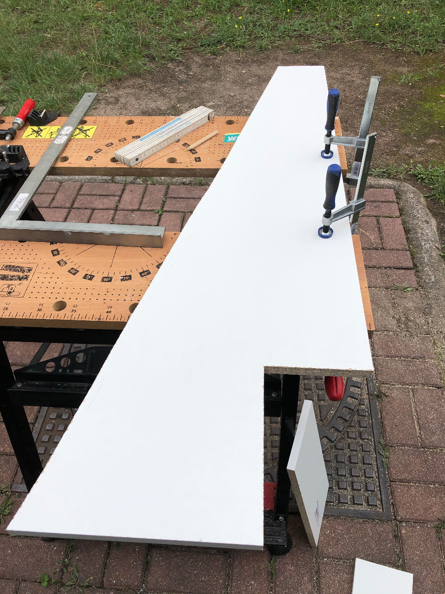

Zuerst die große Abdeckplatte für vorne.

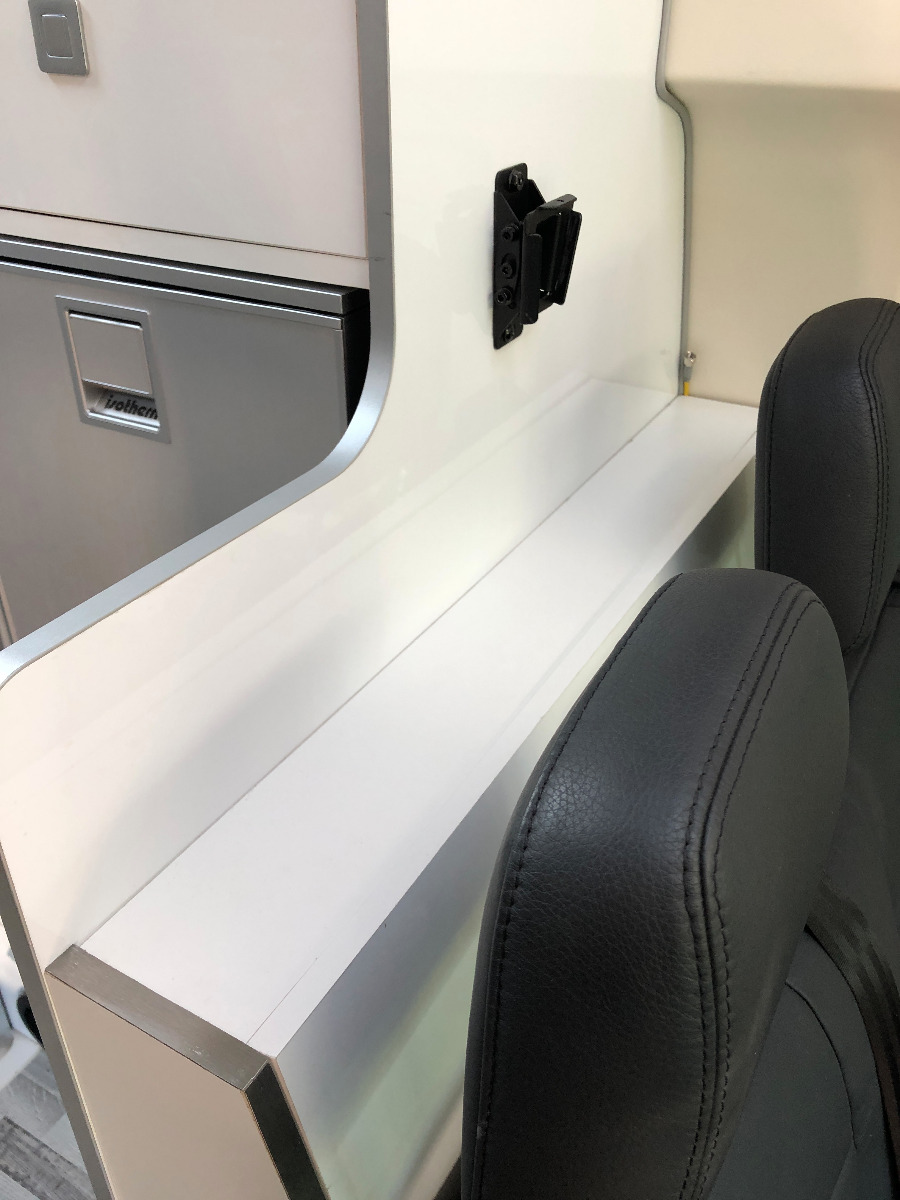

Danach die oberer Ablage.

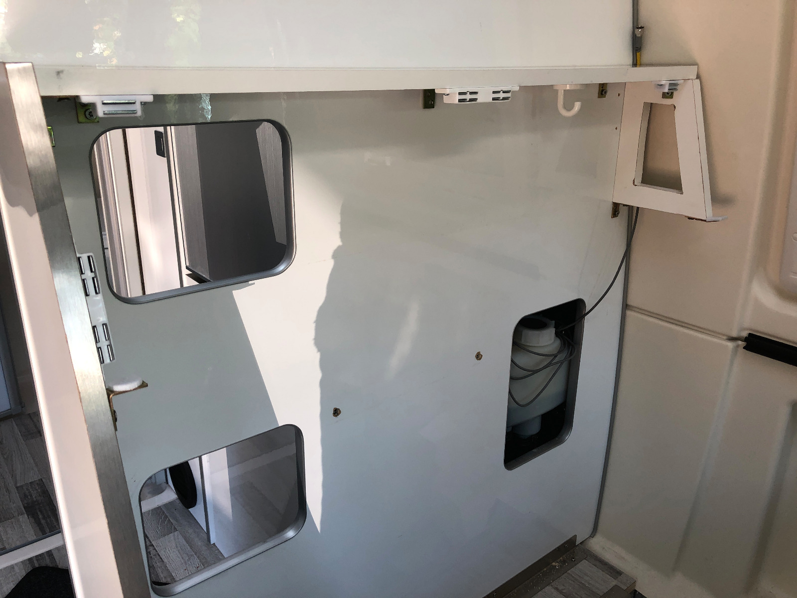

Mit dem vorderen Teil habe ich etwas gefummelt, wollte das zum öffnen haben aber habe keine passenden Schaniere gefunden. Ich habe mir dann noch eine kleine Konsole aus dem Reststück gebaut um eine Auflage für das Brett zu haben, der Rest wird von Magneten gehalten bzw. von der Sitzbank selber. So komme ich zumindest gut an den Kleiderhaken.

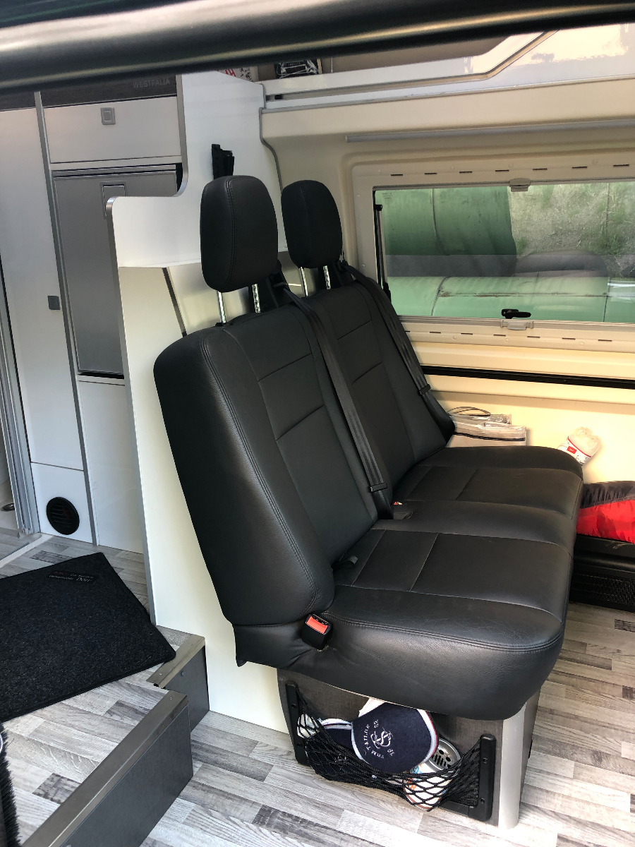

Meine Frau hat aus Kunstleder noch die Abdeckung für die Rückbank genäht und fertig ist erstmal.

Hallo Tom,
da hast Du wirklich einen guten Job gemacht.
Ich habe noch den Originalschrank mit der alten 2-geteilten Sitzbank. Damit bin ich auch sehr happy, weil in Summe ein enormer Stauraum nutzbar ist.

Toms "Basteleien" sind doch eigentlich immer nett! Auch hier wieder super gelöst, keine Frage!
Auf Bilder von Dir, Garryback, zu verschiedenen Punkten bin ich gespannt. Klingt, als könnte man da auch wieder gute Ideen abholen.
