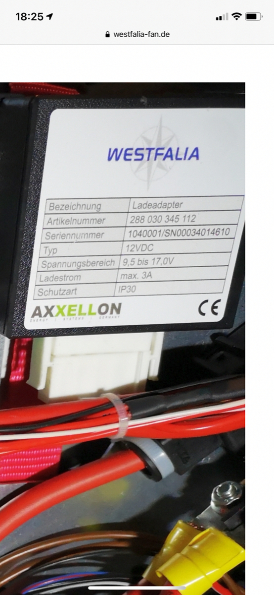

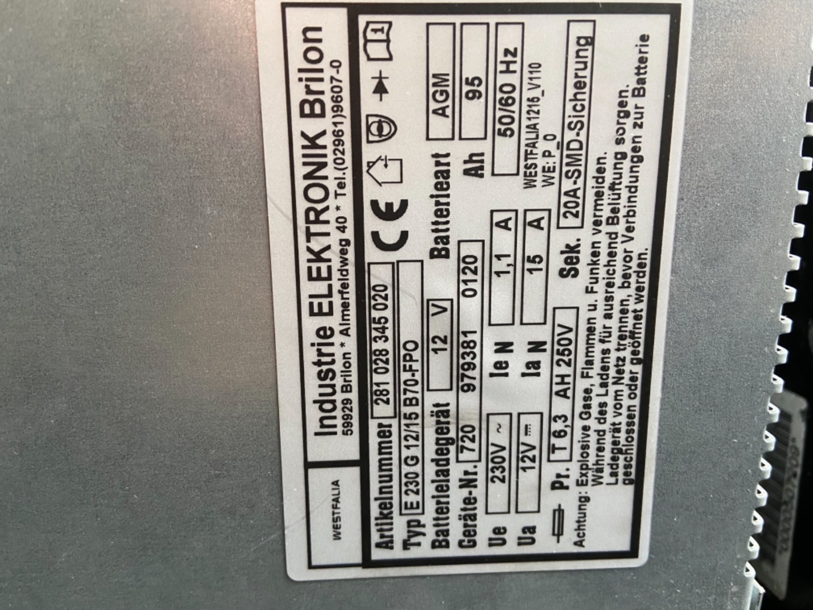

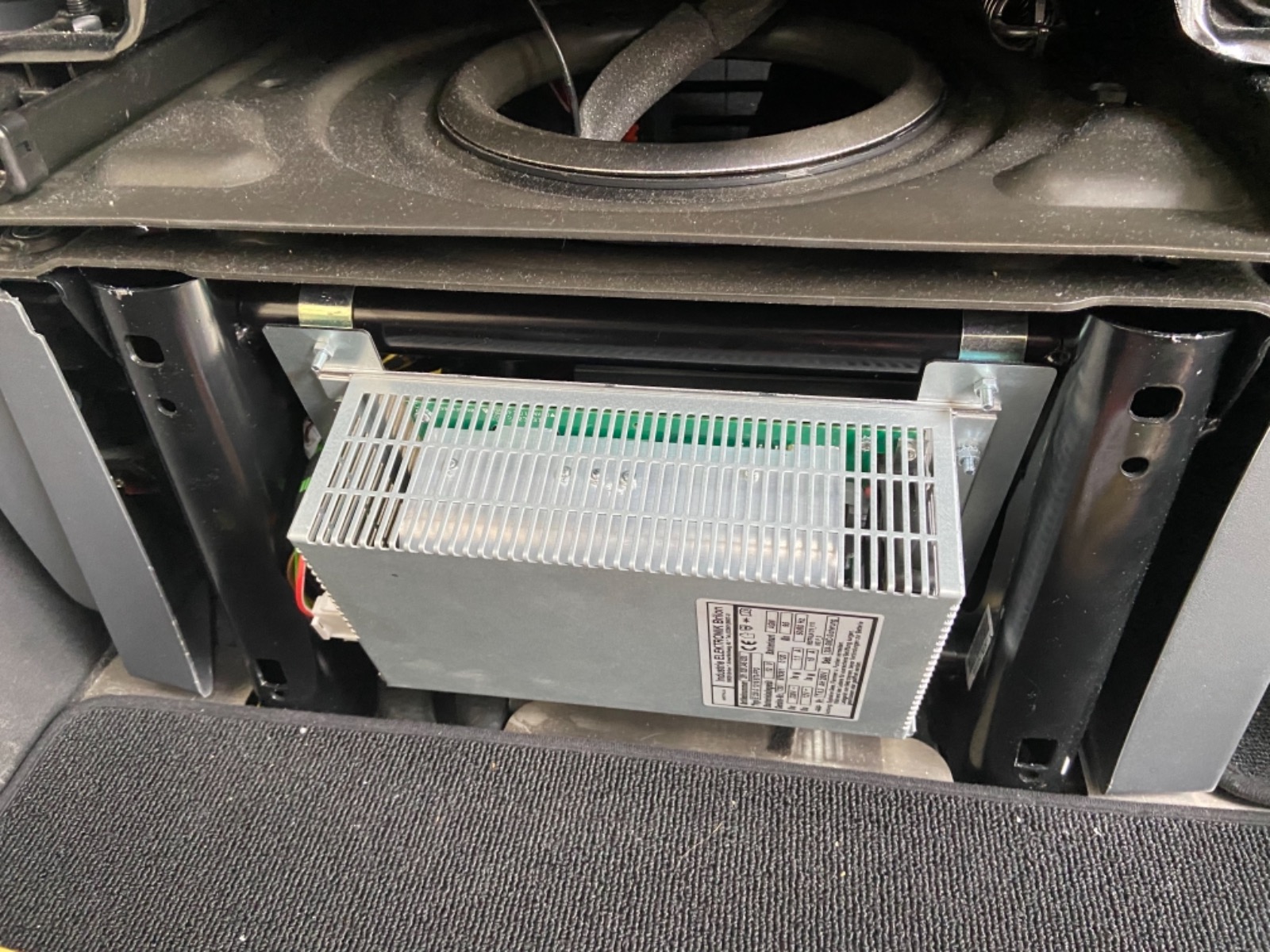

Bezüglich des verbauten Ladegeräts habe ich mal ne Frage .
Habe Probleme wenn ich bei kaltem Wetter die Heizung und andere Verbraucher nutze . Trotz Landstrom werden meine BB leer gezogen.
Kann meinen Verbrauch über den Batteriecomputer sehen.
Heizung , Licht usw. werden über die BB versorg. Das Original Ladegerät ( siehe Bilder ) ist für meine begriffe zu schwach. Habe von Werk aus 2 AGM verbaut .

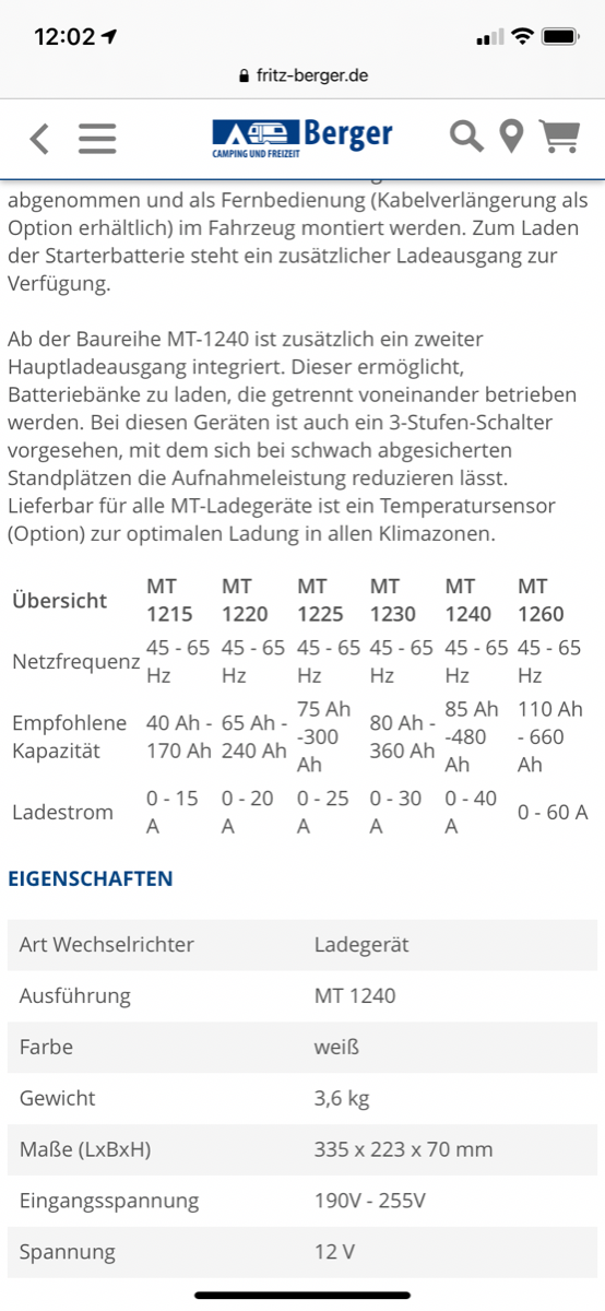

Möchte mir eventuell ein Büsttner MT1230 oder MT1240 einbauen. Wobei das MT1240 nicht mehr hinter die Sitzverkleidung passt . 😞

Das Ladegeräte läut , ist alles i.O.
Ich bin Elektriker und habe alles durchgemessen. ( Stromzange am Ausgang , Multi Hürde Spannung ) Bin aber nicht unfehlbar 😂 lerne immer wieder etwas neues.
Das Problem ist dass das Ladegerät für nur 1 / 95Ah AGM ausgelegt ist (Ladestrom 15A ), bei 2AGM teilt sich der Strom auf , je 7,5A pro AGM. Für die Batterien ist das nicht gut , sollte 10-15% der Nennleistung sein. Die Batterie sulfatiert und die Lebensdauer nimmt ab. Das verbaute Ladegerät besitzt auch keine richtige Kennlinie zur Ladung.
Vom Stromverbrauch ist die Heizung beim Start mit ca 15A dabei , ( habe Winterpacket mit Fußbodenheizungen) Beleuchtung , Handy , Kühlschrank und eventuell TV . Alles zusammen kann das Ladegerät auf Dauer nicht abfangen . Da „Alle Geräte“ von der BB versorgt werden ist irgendwann Ende . Die Leistung des Ladegerätes wird allein schon von den verbrauchen verschluckt. Ergo alles was Mehrverbrauch ist wird aus der BB gezogen, eine Ladung findet nicht oder nur kurz statt. Zum Beispiel wenn die Heizung läuft oder aus ist .
Wenn ich auf einen Stellplatz fahre und übernachte, sollte die BB voll bei Abfahrt sein. Stehen oft auch frei, aber alle paar Tage dann wieder an Landstrom zum „Nachtanken“ 😉
