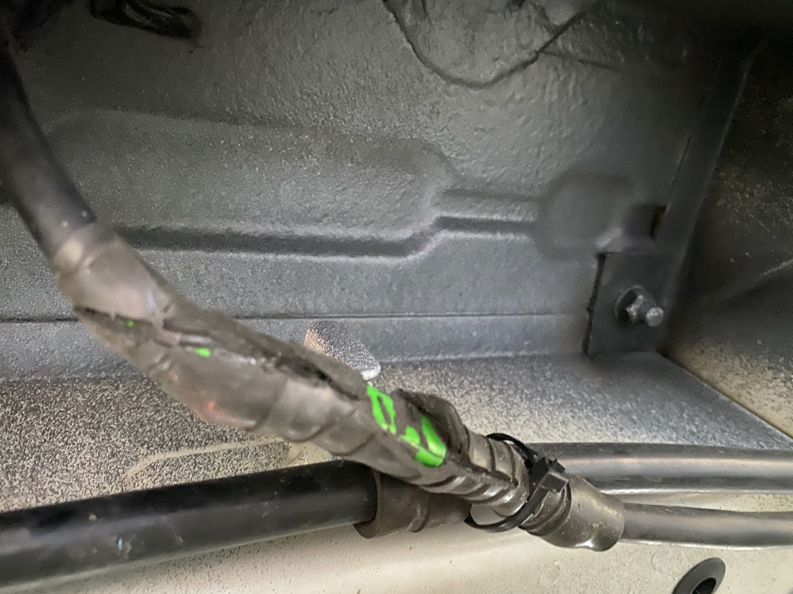

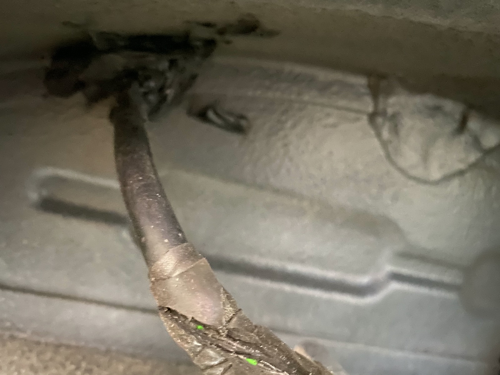

1. das verbaute Kabel zw. Wechselrichter und Batterie (bisher zwei AGM Batterien) war so verbaut, dass es an der verlegten Metallabdeckung bereits fast durchgescheuert war (er hat es dann kurzerhand mit Kabelbinder fixiert).
2. die Zuleitung bzw. ein Kabel zum Wechselrichter hatte sich bereits gelöst (siehe Bild) und wahrscheinlich wäre dies in den nächsten Monaten komplett losgegangen...

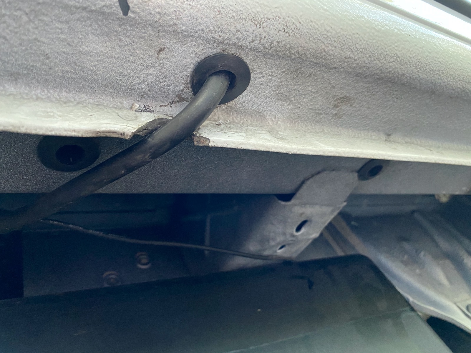

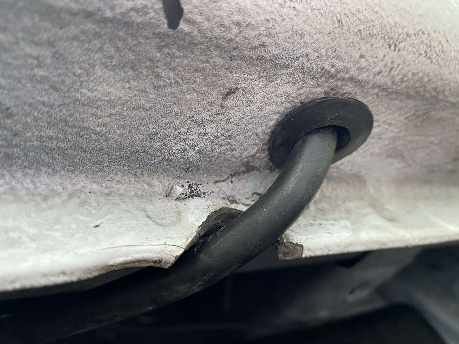

3. es wird immer besser: die Verbindung zw. Wechselrichter und FI Schalter wurde kurzerhand durch den Karosserieboden verlegt, dann entlang der Karosserie bis kurz vor das WC Fach und hier wurde ein Stück der Karosserie rausgeschnitten, um das Kabel wieder (vermute ich) in Richtung WC Schacht und dann in Richtung FI Schalter zu bekommen.
Das rausgeschnittenen Teil wurde nicht mal verzinkt und obendrauf ist dadurch Wasser in den Hohlraum der Karosserie eingedrungen...
Ich war sprachlos, schockiert und überlege entsprechende rechtliche Schritte.

Der sehr kompetente Service Techniker nahm dann als erstes die eingebauten Bestandteile meiner jetzigen Elektronik unter Lupe, dabei kam schrittweise erschreckendes zu Tage:
