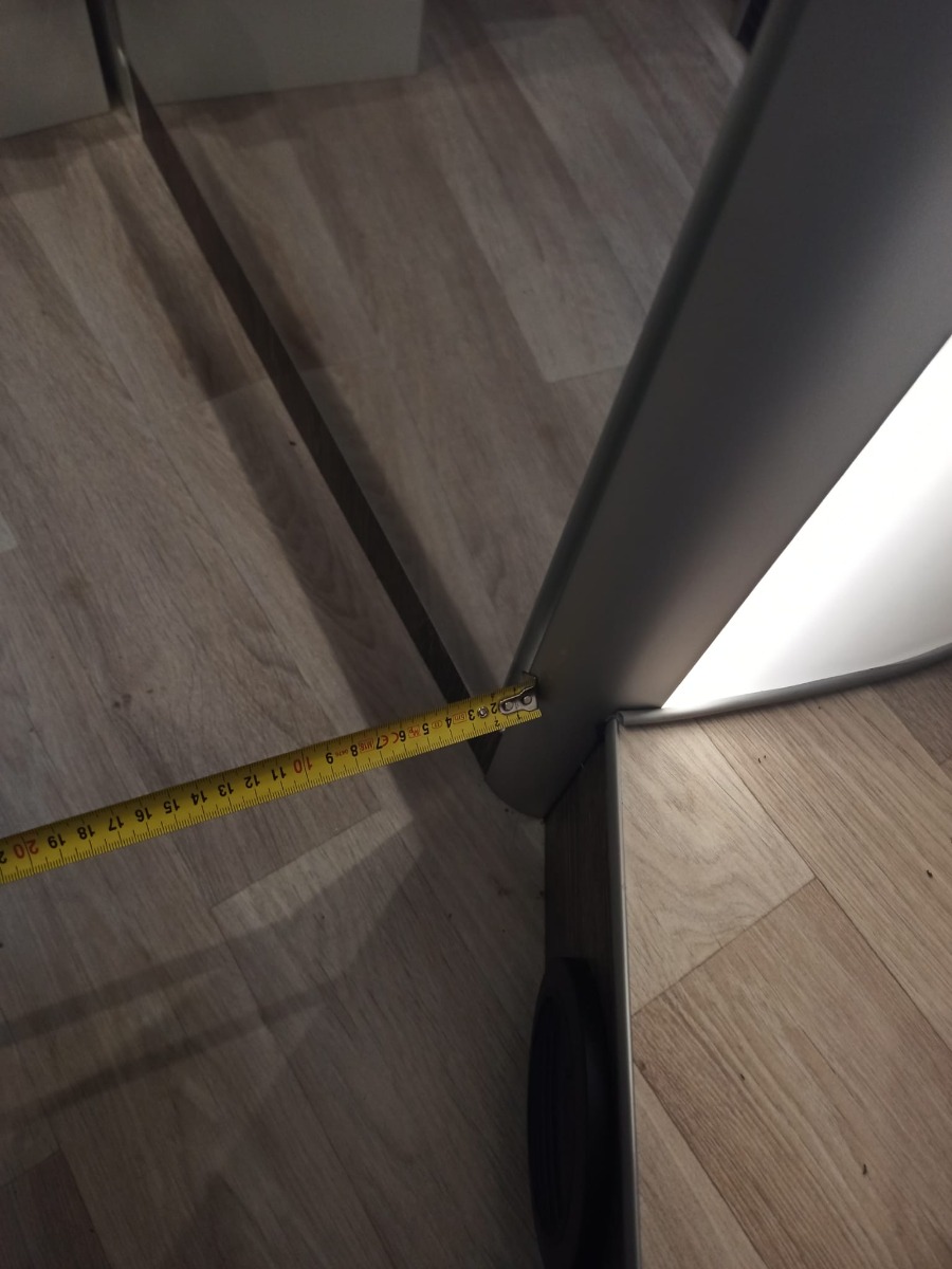

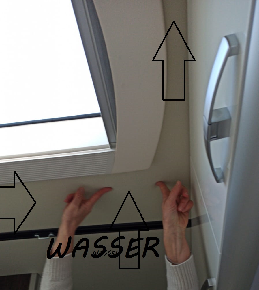

Einen Gruss ans Forum! Vor einem Monat habe ich ein neuen Columbus 601D gekauft, nach der erst Fahrt fiel uns auf, dass Wasser durchs Dach kommt. Ein Teil von Dach ist Komplet mit Wasser eingetränkt und auch die Matratze ist nass. Wir sind sehr enttäuscht, wir kauft ein Westfalia der teurer war als andere Angebote. Neben diese riesigen Problem haben wir auch bemerkt, dass die Badezimmertür schief hängt und sich nicht gut schliesst (an Boden fehlen 6 Millimeter und oben stosst sie an). Meine Frau würde den Camper am liebsten zurückgeben.

Die beiden Mängel muss der Händler abstellen, zumal durch die Nässe evtl. auch der Himmel getauscht werden muss. as ist ärgerlich, aber kein großes Problem. Mich wundert dass unsere Dachfenster dicht sind, so wie die äußeren Dichtungen aussehen. Allerdings sind für die Dichtheit die die "inneren" Dichtungen ursächlich, die äußeren spielen eine untergeordnete Rolle. Das Problem mit der Spiegel-Badtüre ist nicht neu, weshalb wir auch darauf verzichtet haben. Die Türe ohne Spiegel ist über eine Zugstange einstellbar in ihrer Wölbung, ob das mit Glas auch so ist, keine Ahnung, würde ich aber dem Händler überlassen.

Hallo, die Reparatur wurde vom Händler auf Garantie durchgeführt. Es war eine ziemlich einfache Operation, er entfernte das Bullauge und beschichtete das Silikon neu. Nach der Reparatur hatte ich keine Probleme mehr.
