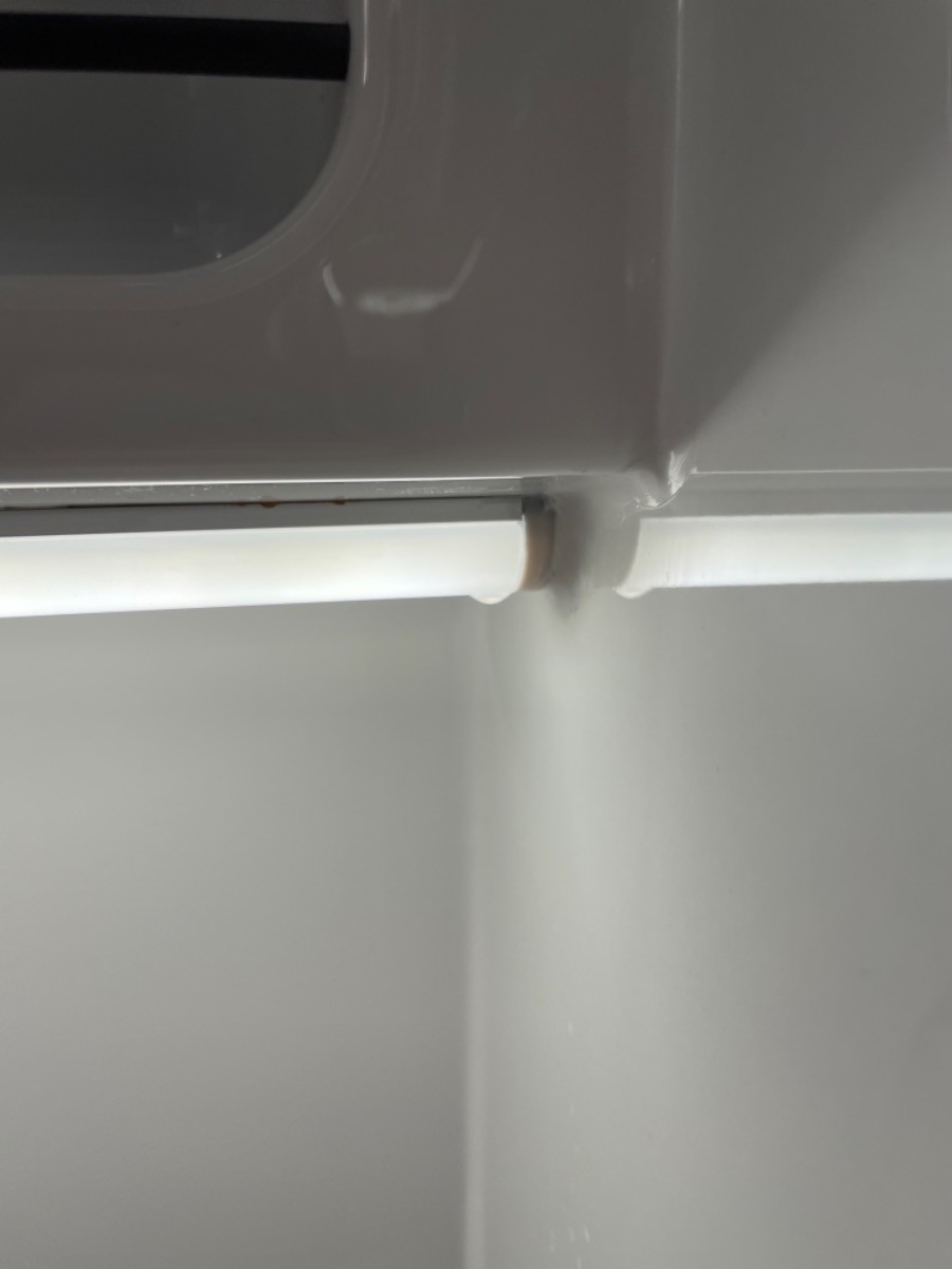

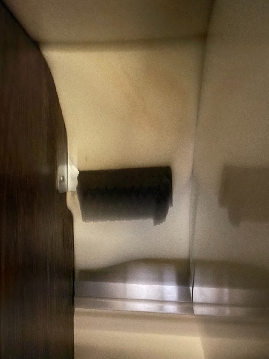

Ich habe bei mir Wasserflecken entdeckt. Von der Decke scheinen sie nicht zu kommen.
In Bad habe ich vorhin Wassertropfen an der LED Leiste gefunden.
Habt ihr sowas auch? Ist das Kondenswasser oder eine Undichtigkeit?
(Letztes Bild etwas unscharf- unter der Verkleidung zwischen Bad und Oberschrank Dinette)

das ist gaaanz schwer zu sagen anhand der Bilder.
Ist dieses Phänomen nur an einer Fahrzeugseite?
Könnte eine Undichte Dachluken-Abdichtung sein, genau so aber Kondenswasser.
Wenn das Fahrzeug unbeheizt/ausgekühlt steht steht und auf eine Seite die Sonne scheint, dann bildet sich schnell Kondenswasser.
Fahrzeug mal fahren und durchheizen, dann unter Dach abstellen. Tritt es nicht mehr auf, wird eine Undichtigkeit an einer Luke oder Durchführung sein.
Oder anders herum, Womo ständig heizen (Heizlüfter oder Standheizung), somit scheidet Kondenswasser aus.
Ich werde später mal in unseren schauen, aber unserer ist auf 8-12°C temperiert (Heizlüfter). Badtüre halb offen.

Danke. Ist nur auf einer Seite und Fahrzeug war nicht beheizt und außen. Werde das mal so testen, wie du geschrieben hast.

Update:
Nach dem ich das Auto durchgeheizt habe, blieb alles trocken. Dann hat es geregnet und die Verkleidung war wieder nass.
Ursache war, dass die Hebevorrichtung des Aufstelldaches links vorne und hinten nicht korrekt verschraubt war, und somit nicht bündig auflag, und die Dichtung nicht schliessen konnte. Dies wird derzeit vom Händler gefixt.
