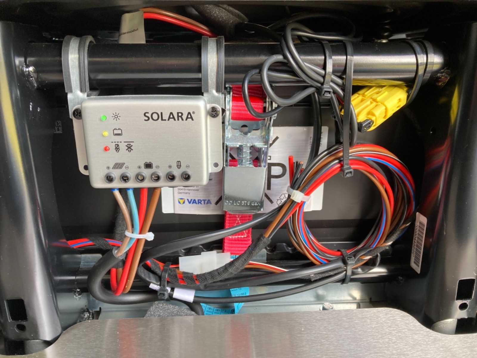

Hallo Westfalia Fans,

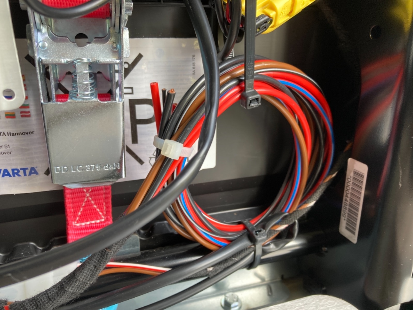

ich habe bei meinem 641 den Solarladeregler unter dem Beifahrersitz gefunden. Werkseitig ist ein Panel verbaut worden. Dabei sind mir freie Kabelenden aufgefallen deren Zweck ich nicht kenne. Westfalia baut sicherlich keine Kabel ein die nicht notwendig sind? Ich habe Fotos davon gemacht. Hallo Westfalia Fans,
ich habe bei meinem 641 den Solarladeregler unter dem Beifahrersitz gefunden. Werkseitig ist ein Panel verbaut worden. Dabei sind mir freie Kabelenden aufgefallen deren Zweck ich nicht kenne. Westfalia baut sicherlich keine Kabel ein die nicht notwendig sind? Ich habe Fotos davon gemacht....
Vielleicht weiß jemand wofür diese Kabelenden gedacht sind.
Danke und Grüsse
Heinz-H.
von Van4Camp

die Kabel sehen mir nicht so aus, als seien sie werksseitig eingebaut. Evtl. die Vorbereitung für einen Wechselrichter? Hast Du mal versucht herauszufinden wohin sie laufen? Fahrersirtz? Staufach unter der Dinette? Boden unter der Sitzbank?

ich habe die Frage auch direkt an Westfalia gestellt und hier die Antwort:
"die Kabel hinter Ihrem Beifahrersitz sind Bestandteil Ihrer Zusatzoption "Vorrüstung Sat- und Solaranlage". Diese Kabel sind nicht angeschlossen, da Ihr Fahrzeug nur mit einer Solar- und nicht mit einer Sat-Anlage ausgerüstet wurde. Wir dürfen Kabelpläne oder ähnliches unseren Endkunde nicht zur Verfügung stellen. Bitte haben Sie dafür Verständnis."
zur Info - gut zu Wissen
Grüße Heinz-H.
