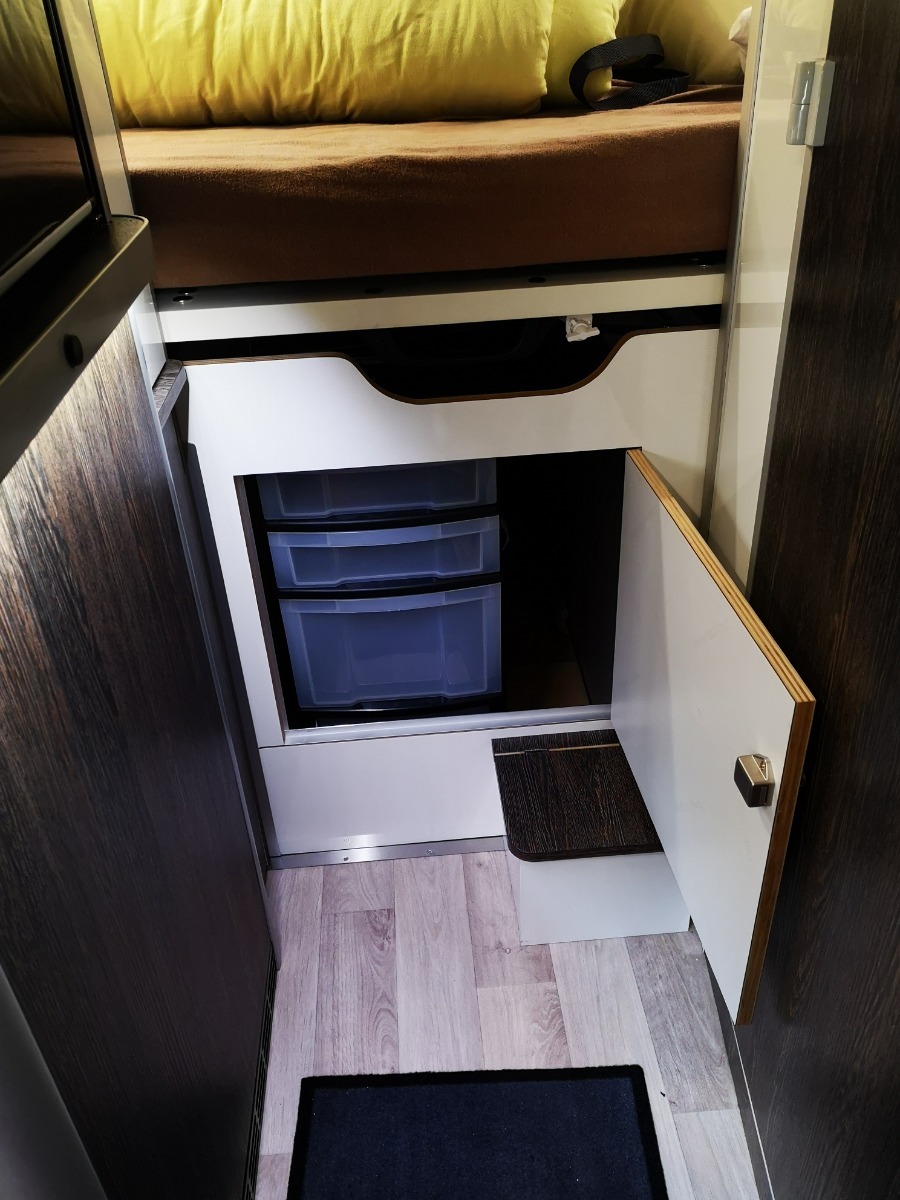

das Bett würde ich nicht zuschneiden. Damit schwächt man das Bett noch mehr, da innen viel Wabenstruktur ist und der rand umso wichtiger.

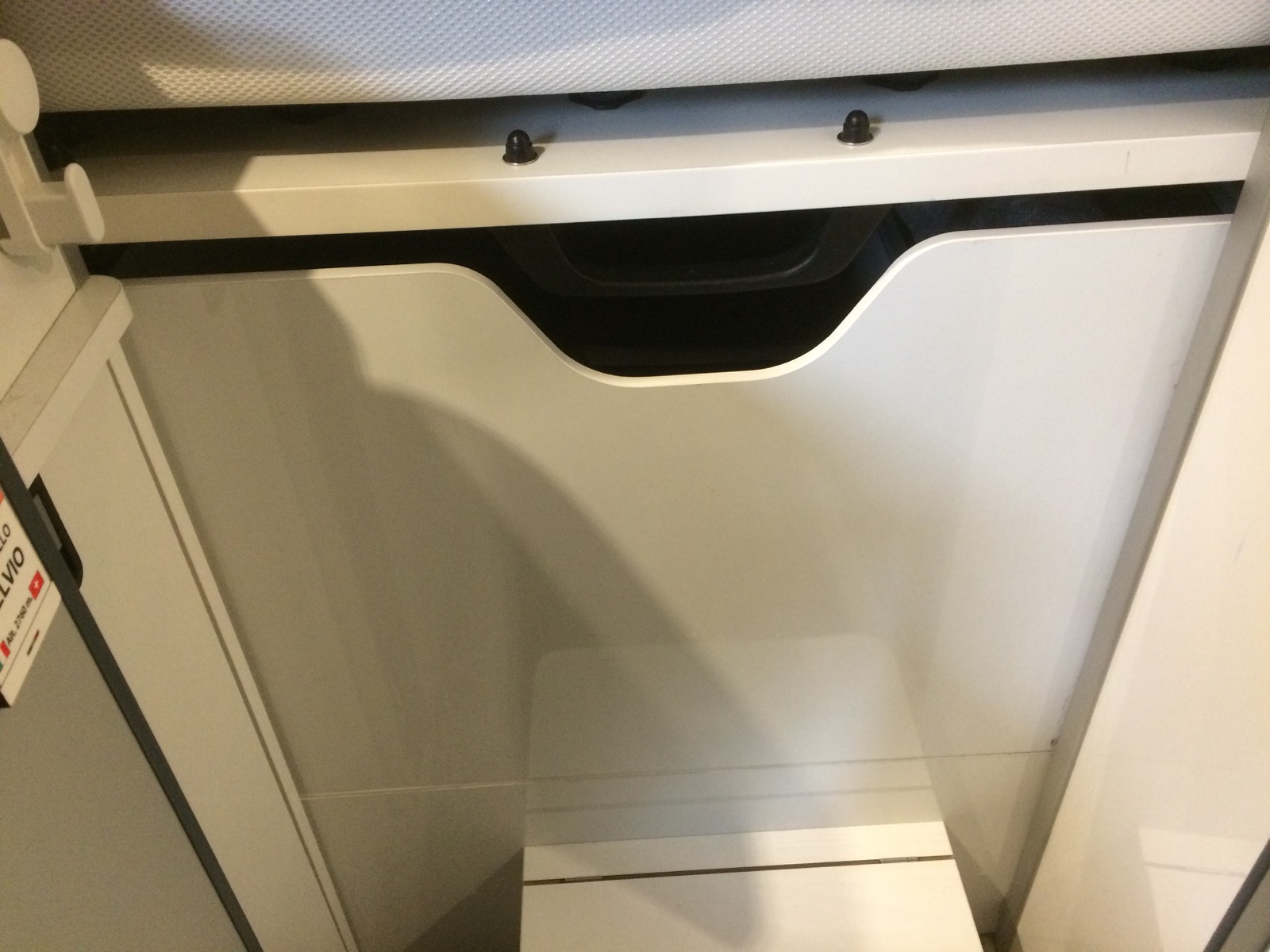

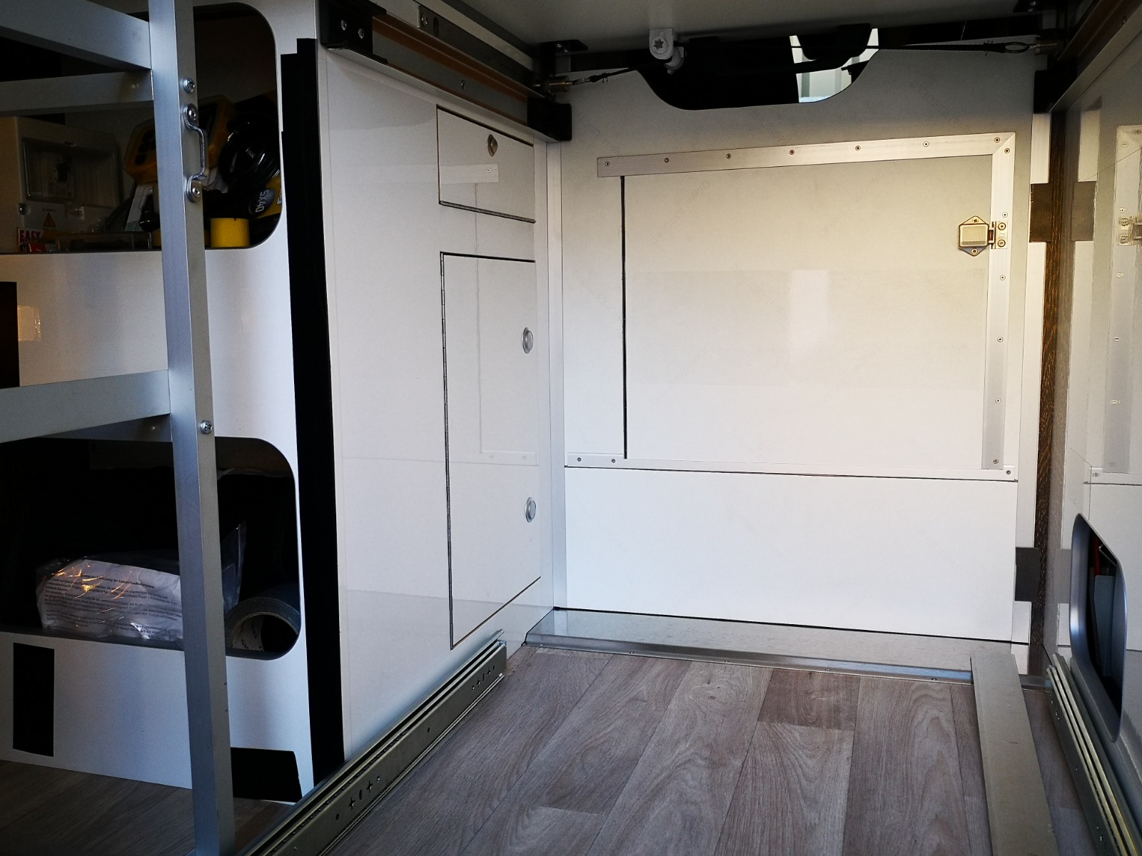

Mich hat das auch gestört, deshalb habe ich eine Türe eingebaut.
Zusätzlich habe ich den Gaskasten so  "optimiert" , dass ich durch Schottwandtüre und Gaskasten-Türe das Gas auf und zu drehen kann, ohne das Bett verschieben zu müssen.Hallo,

Danke Wolfgang für deine Antwort und schöne Bilder. Die Tür ist ein gute Lösung aber ist mir zu eng. Ich möchte bei Regen oder Frost gerne von Innen aus z.b. eine Flasche Wein greifen. Aber deine Lösung hat mir doch geholfen Ich habe ein Idee das auch Westfalia soll gefallen!! Wegen Lockdown in Holland ist es schwierig Material zu bekommen aber in einige Wochen zeige ich meine Lösung mit Bilder.

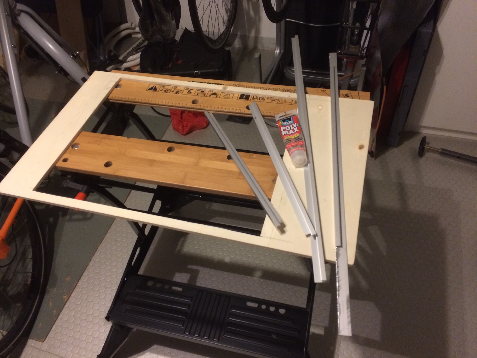

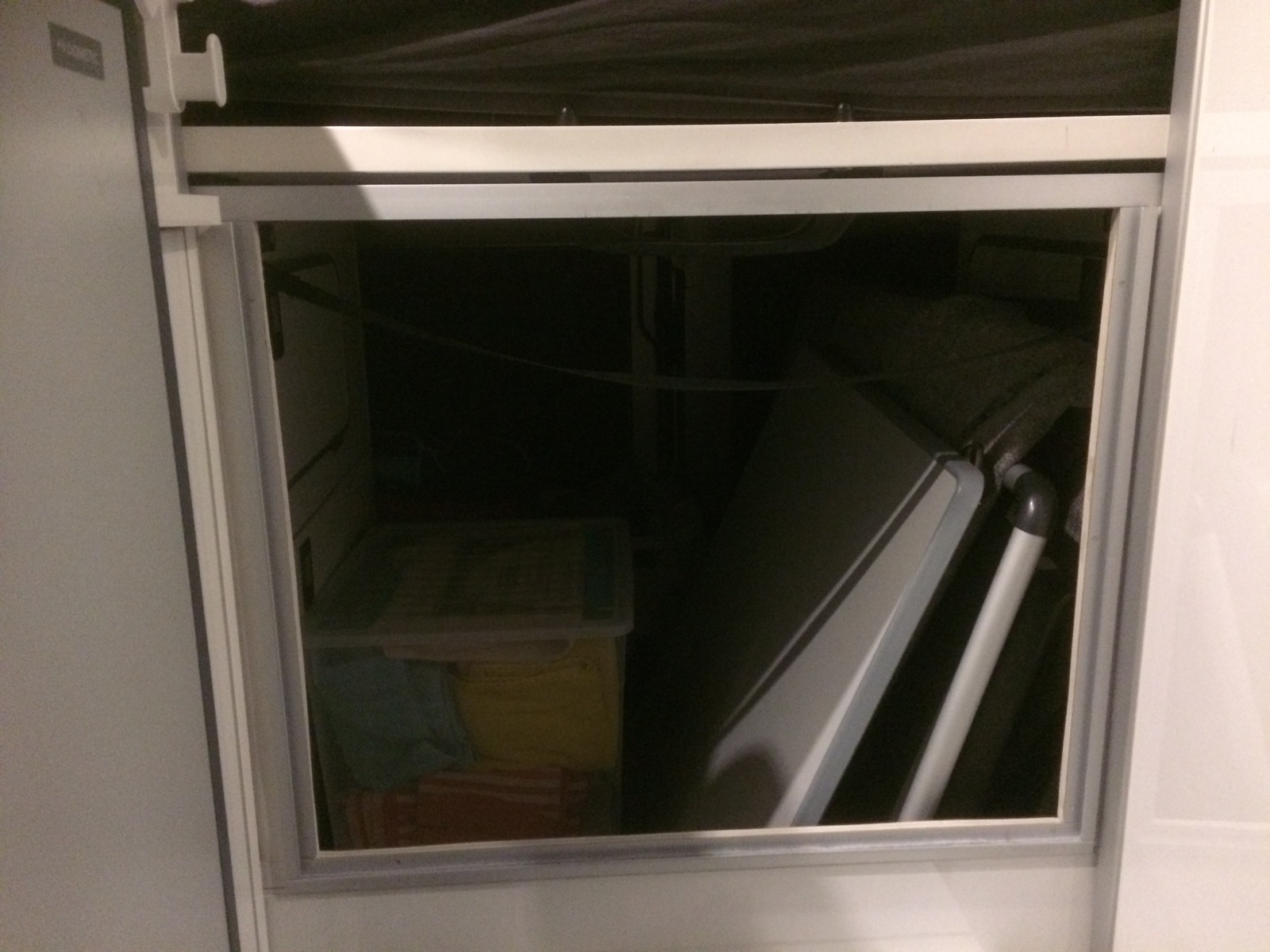

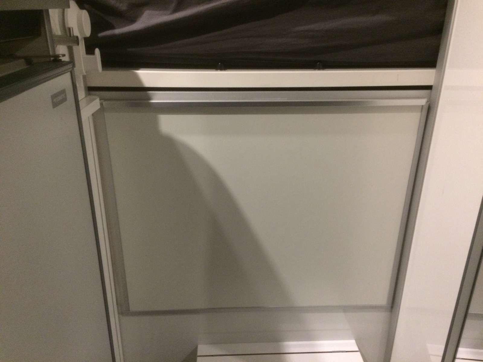

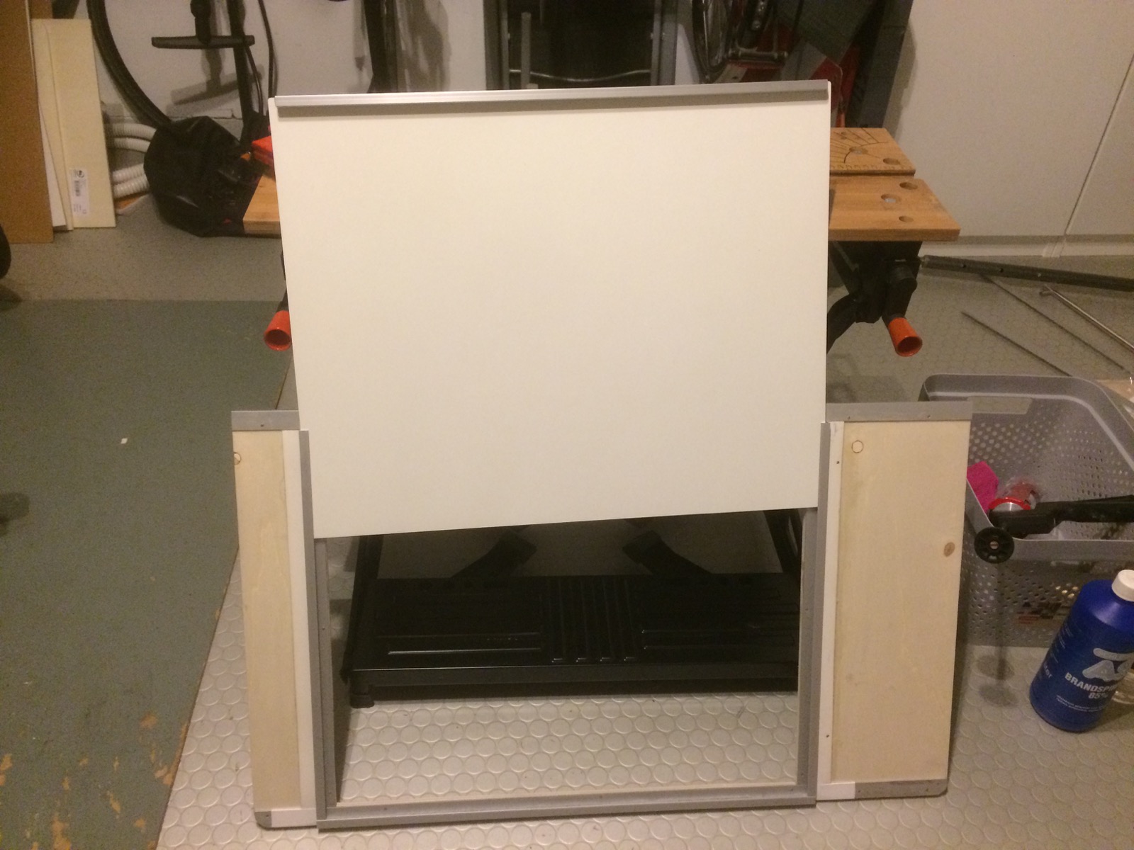

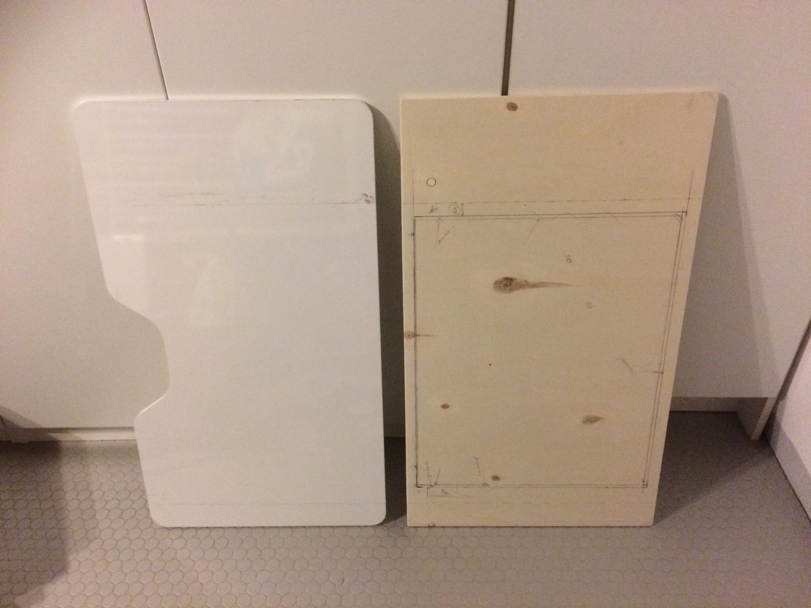

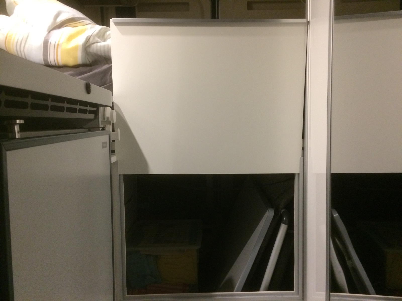

Nachdem Hornbach in Holland wieder geöffnet hat habe ich meine Lösung gemacht: Ein Rahmen von Multiplex 9 mm, fast gleich wie das originale Brett, und einige Aluminium Profilen 6mm und ein Schiebefach von HPL 5 mm. Das Fach kann ich hochschieben ohne das Bett nach hinten zu schieben. Das ist nur noch notwendig wenn mann die Gasflasche wechseln musst. Alles bequem und es sieht schön aus.
