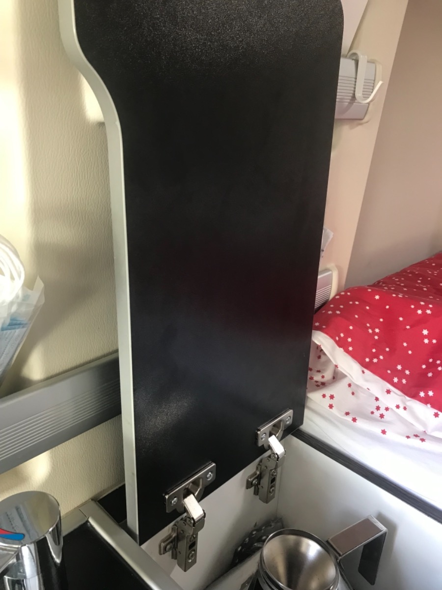

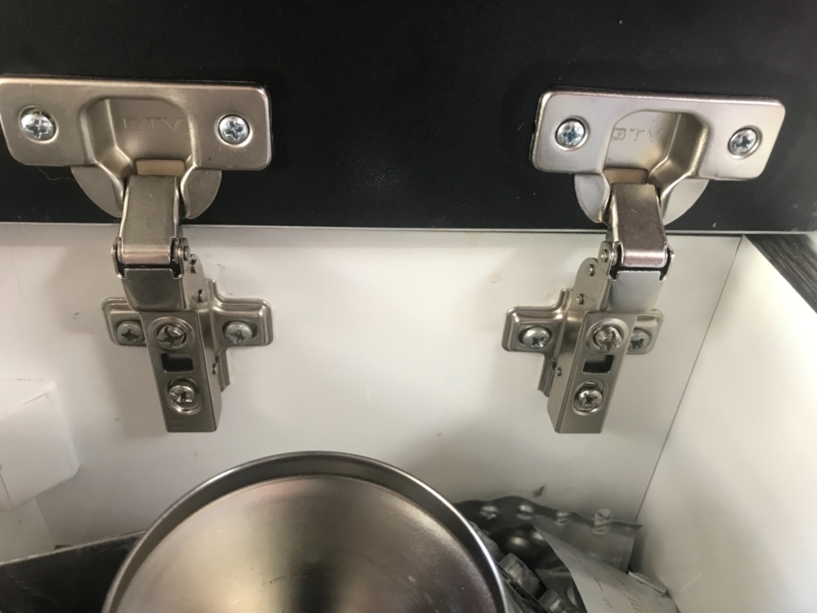

Ein simpler aber angenehmer Fix, der schon lange überfällig war: Das Fach neben dem Küchen-Waschbecken mit der nach oben öffnenden Klappe bekam neue Scharniere mit integrierten Dämpfern. Das ist ein einfacher Austausch mit dem Effekt, dass man die Klappe zufallen lassen kann, ohne dass sie aufschlägt. Ausserdem haben die Scharniere eine Feder, die die Klappe in der senkrechten Stellung aufhält.
Die Scharniere ("Mittelanschlag") gibt es günstig z.B. bei SO -Tech, weniger günstig sicher auch bei Hettich.

Danke für die Beschreibung. Wäre es möglich gelegentlich ein Foto hochzuladen?

Sieht nicht wirklich anders aus als vorher, der Unterschied liegt in der Bewegung ;-)
