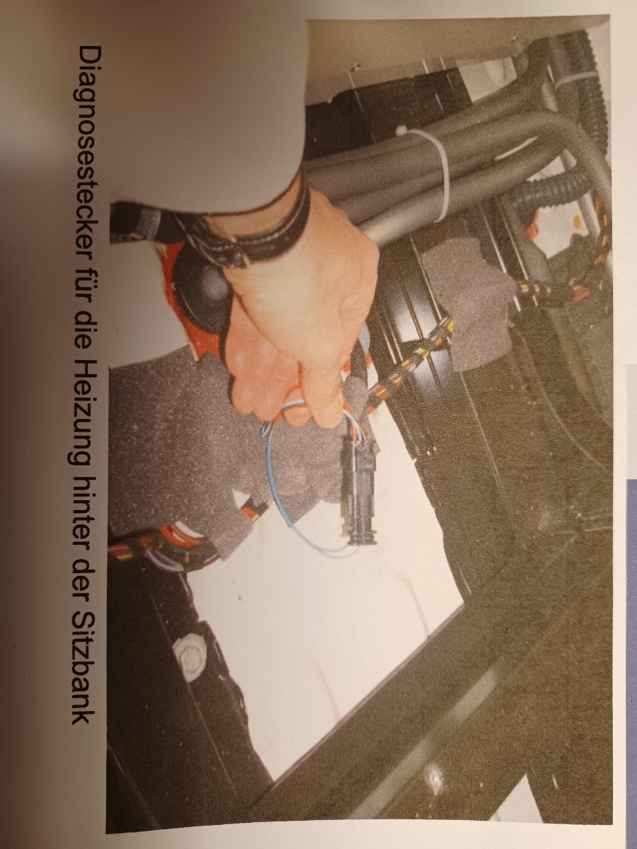

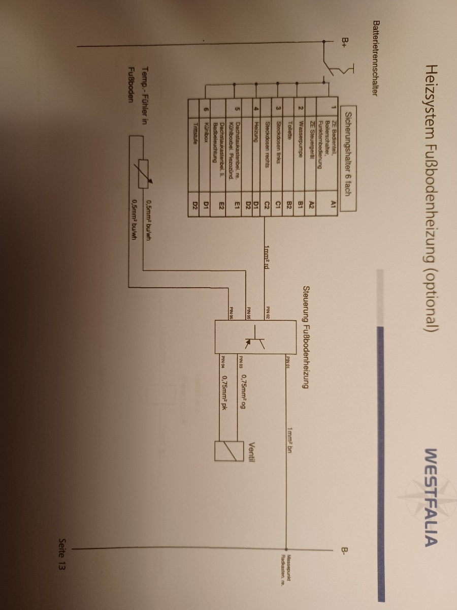

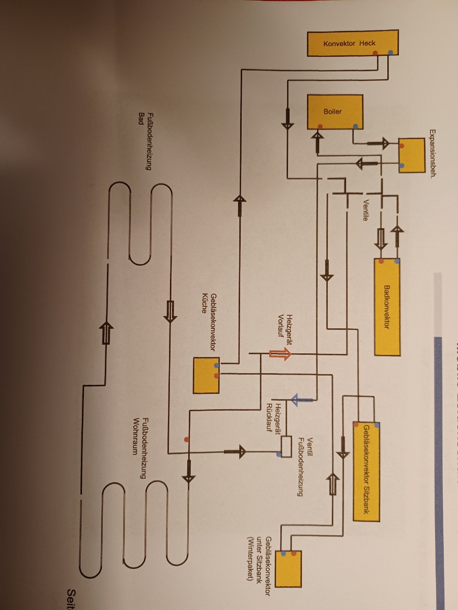

Apropos Fussbodenheizung: meine Werkstatt hat den Adapter verdusselt. Aber Du ,Horst, hast ja schon die Heizschlangen durchgeblasen - aller Schmodder entfernt?! Dann liegt das Problem wohl am Regler oder Ventil . Sorry, da bin ich raus.
Viel Erfolg! Gruß. Jürgen
