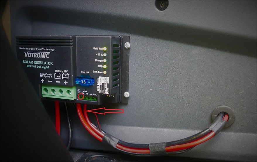

beim mir im Columbus 600 D mit AD und Solar ist ein Votronic MPP 430 Solarregler verbaut.
Dieser hat einen zusätzlichen Ladeausgang (1 A) zum Laden der Starterbatterie welcher nicht
genutzt wird. Der ebenfalls verbaute Axxellon Ladeadapter soll die Starterbatterie, laut anderen
Forumsberichten, nur bei angeschlossenem Landstrom laden.
Spricht etwas dagegen den Ladeausgang vom Solarregler zu benutzen und mit der Starterbatterie
zu verbinden? Wir schalten ab und an das Radio an und es wäre gut, wenn wir über Solar die
Starterbatterie nachladen könnten.

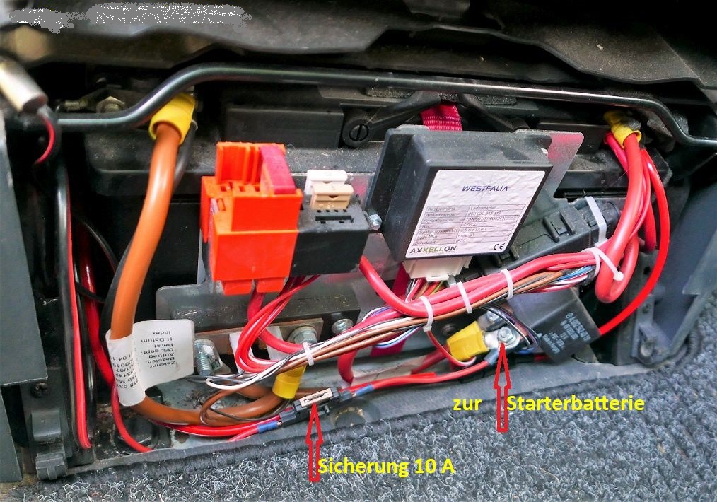

ich habe es so gemacht wie Du Dir vorstellst:
vom Laderegler ein Kabel (muss nicht besonders dick sein, da es nicht viel Strom liefert) auf einen Anschluss legen, der direkt zur Starterbatterie führt.
Man kann die Leitung auch nochmal mit einer "fliegenden Sicherung" absichern.
Vorsicht! An dem Anschluss ist Dauerstrom von der Starterbatterie drauf! Kurzschluss vermeiden .
