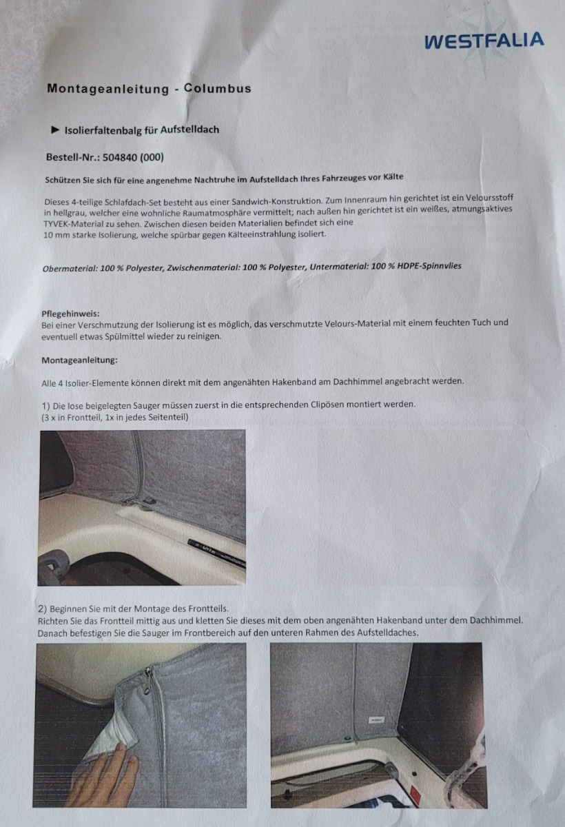

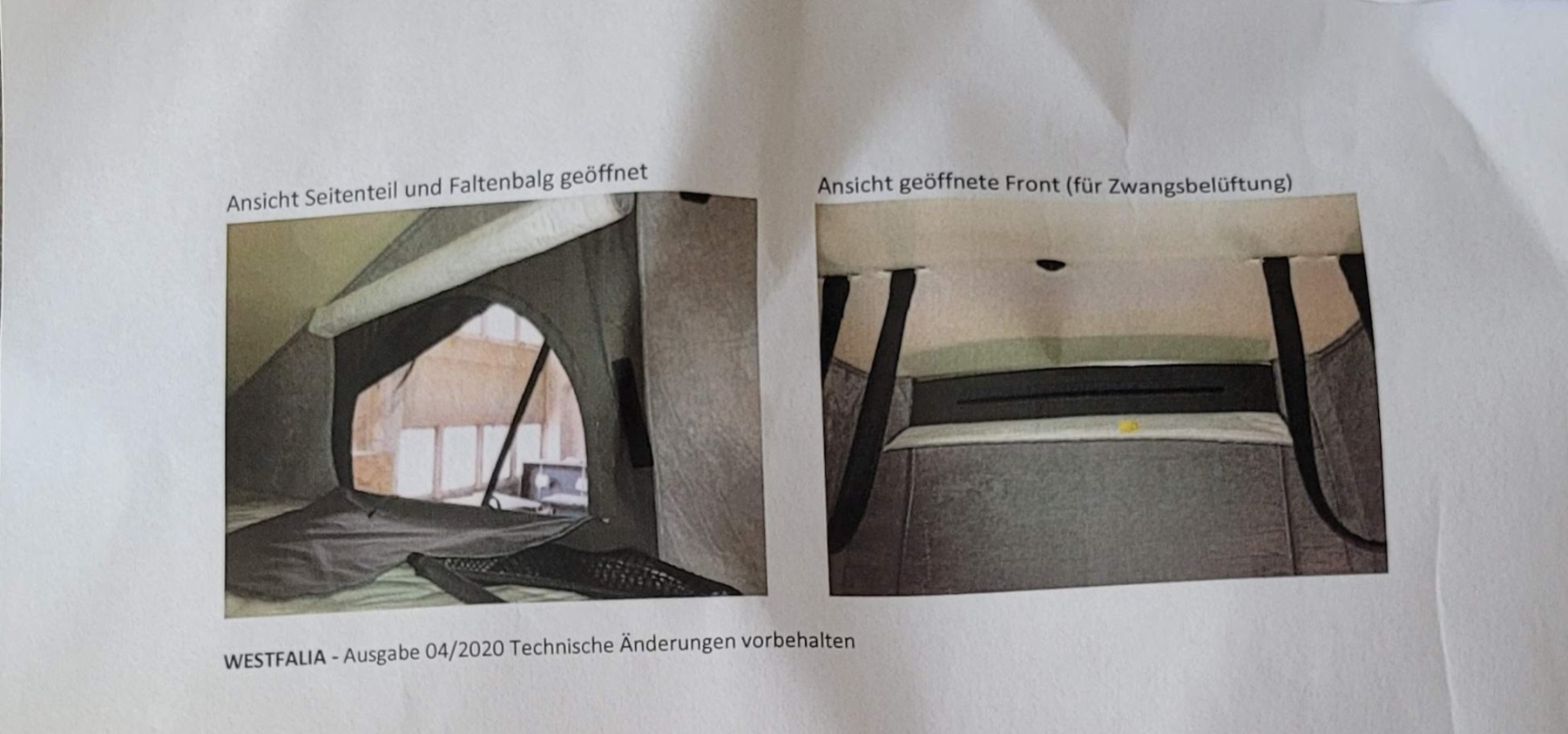

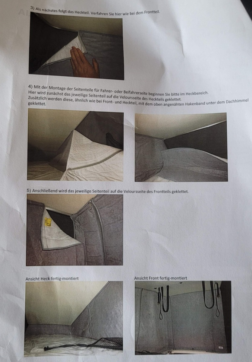

Ich wollte gerade die Anleitung mit Bildern von der Isolierung hochladen, nur leider funktioniert die Upload Funktion des Forums nicht. Probiere es die Tage nochmal....
UPDATE:
Upload erfolgreich
UPDATE:
Upload erfolgreich
