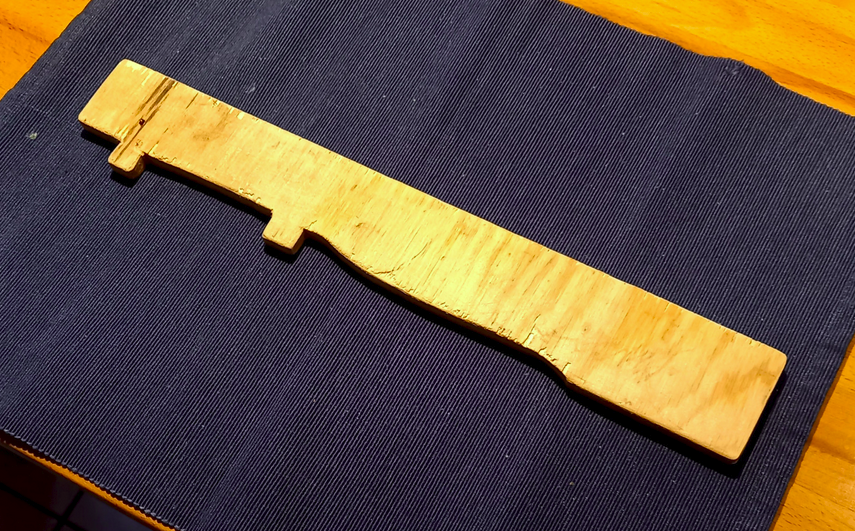

2. Auf der rechten Seite (in Fahrtrichtung gesehen!!) gibt es eine Aussparung (ca. 30 x 50 cm) im Kasten. Darin ist eine schwarze Stoffabdeckung mit Klettband befestigt. Die muss man herausziehen.
3. Jetzt sieht man den Wassertank von oben mit einer Inspektions- bzw. Reinigungsöffnung.
4. Diese muss man öffnen, - das geht nur mit einem Hilfswerkzeug, z.B. einem Brett mit zwei Haken o.ä.

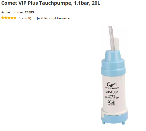

- Mbecker1012
- Beiträge: 5
welche Pumpe empfehlt Ihr? Ich hab einen 2014 600D aber das System ist ja eher das gleich.
Bisher war eine 18l (0.9bar) verbaut aber ich habe das gefühl das die zu schwach ist.
Was wäre eure Empfehlung?
PS: gibt es ggf noch einen Filter der irgendwo im System verbaut ist?
Beispiel: shop.ahw-shop.de/sieb-fuer-waschwasserbe...-sieb-vorn-4a0955485
Danke Marc

Hi Marc,
Ich habe gewechselt auf die Comet ocean ohne Rückschlagventil. Dann gibt es bei Nutzung der Toilettenspülung auch die komplette Runde mit Wasser.
