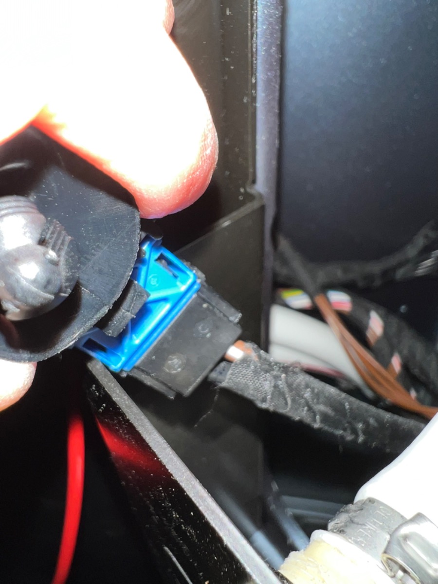

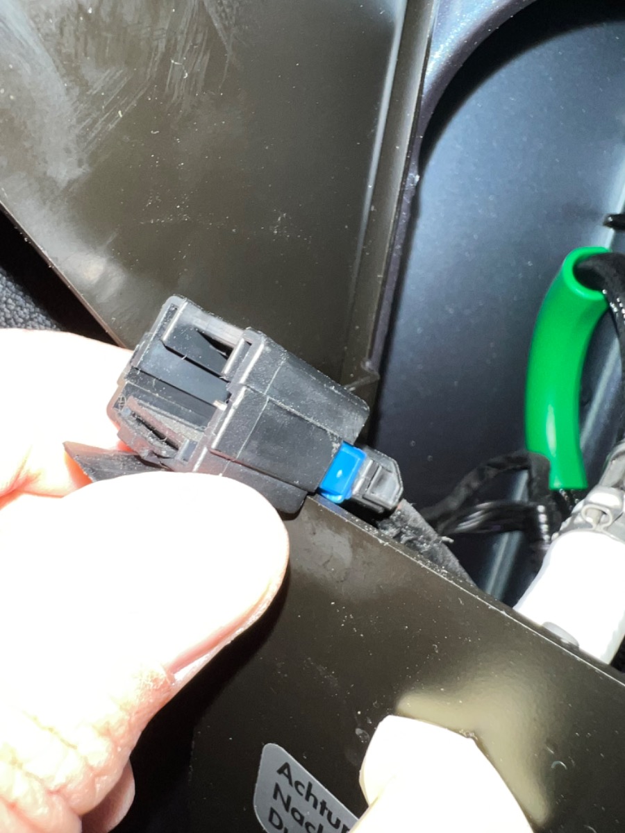

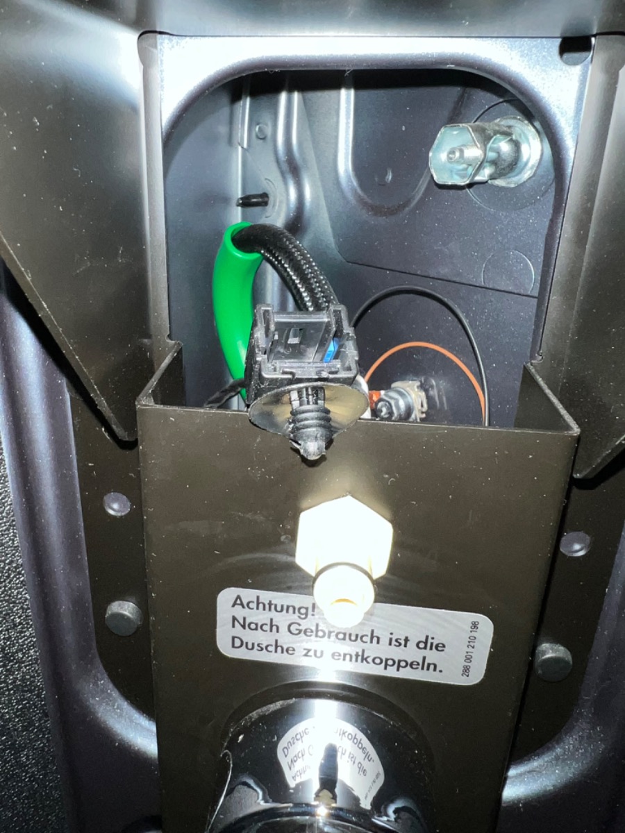

Wer weiß welcher freie Stecker  neben dem Duschanschluss im Heck endet und welcher Sicherungsplatz dafür vorsehen ist? Kabel 6 mm braun-weiss und schwarz ( 2 Adern). Der schwarz-blaue Stecker ist in unserem 601 D Columbus frei, aber ohne Spannung und Funktion. Würde gerne noch Steckdosen dranhängen.

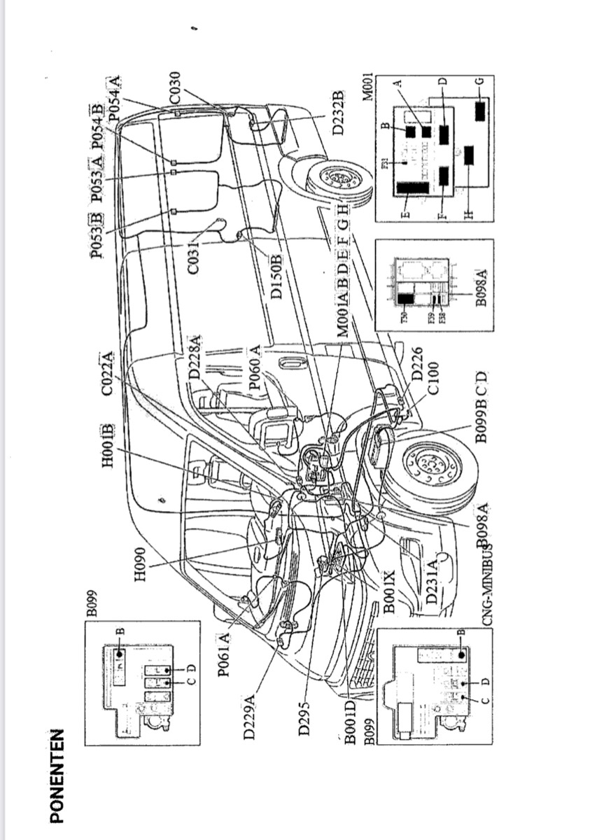

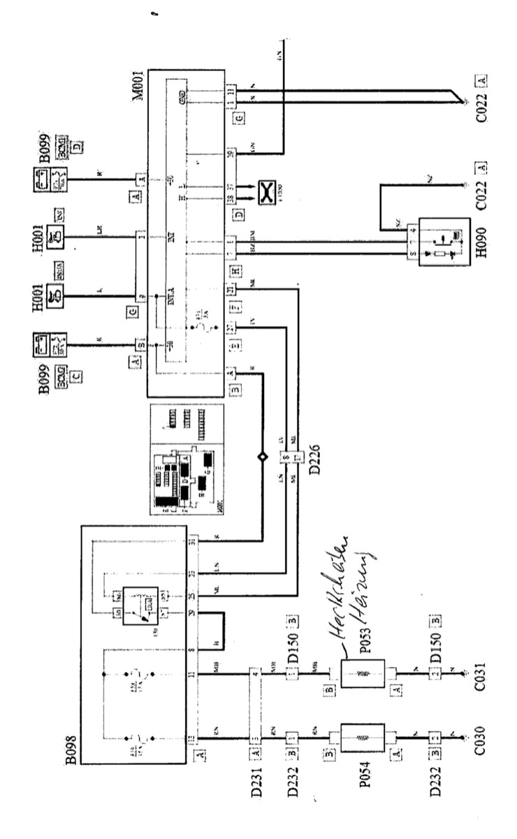

Ich habe inzwischen das Schaltbild. Der Anschluss ist für die ( im Columbus) nicht verbaute Heckscheibenheizung ( P053 ) und die Sicherung und evt. Relais soll in der rechten B-Säule in dem optionalen Sicherungskasten sitzen. So steht es auch in der Dokumentation. Nur das ist leider nichts, ausser 2 nicht dokumentierten fliegenden Sicherungen. Hat jemand eine Ahnung wo die Kabel für den Sicherungskreis F58 enden ( die zwar liegen, aber nicht angeschlossen sind. Neben der B-Säule sind sie jedenfalls nicht.

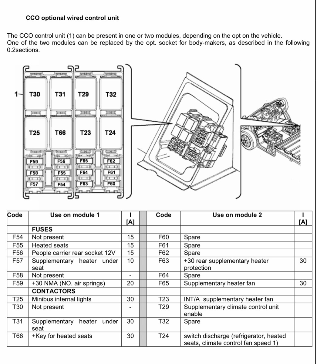

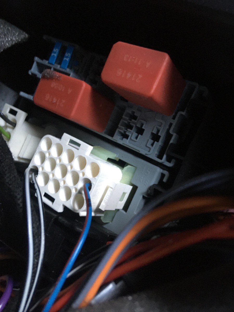

sollte sich in der B-Säule unten, unter der schwarzen Abdeckung befinden. Bei dem Columbus gibt es nur ein Sicherungsmodul (4 Relaissteckplätze) und daneben der Übergabepunkt für den Ausbauer, siehe Bild.
