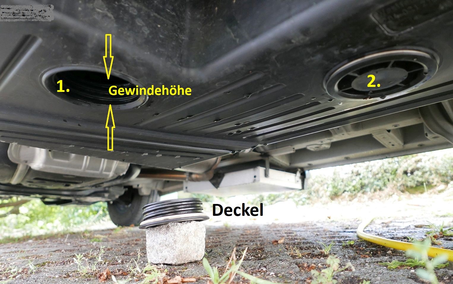

der Abwassertank hat zwei Inspektionsöffnungen auf der Unterseite. (weitere vermutlich oben, aber dazu müsste man ihn abbauen .
Durch die Öffnungen kann man mit einem Wasserschlauch hineinspritzen (ringsherum, - so weit wie möglich), aber auch mit schlanker Hand hineingreifen . Mit etwas Glück kann man den Wasserstandsfühler erreichen und ggf. etwas bewegen. Vielleicht klemmt er nur.
Gruß und viel Glück bei der Übung, - ist nicht die beste Jahreszeit dafür.
Rüdiger
