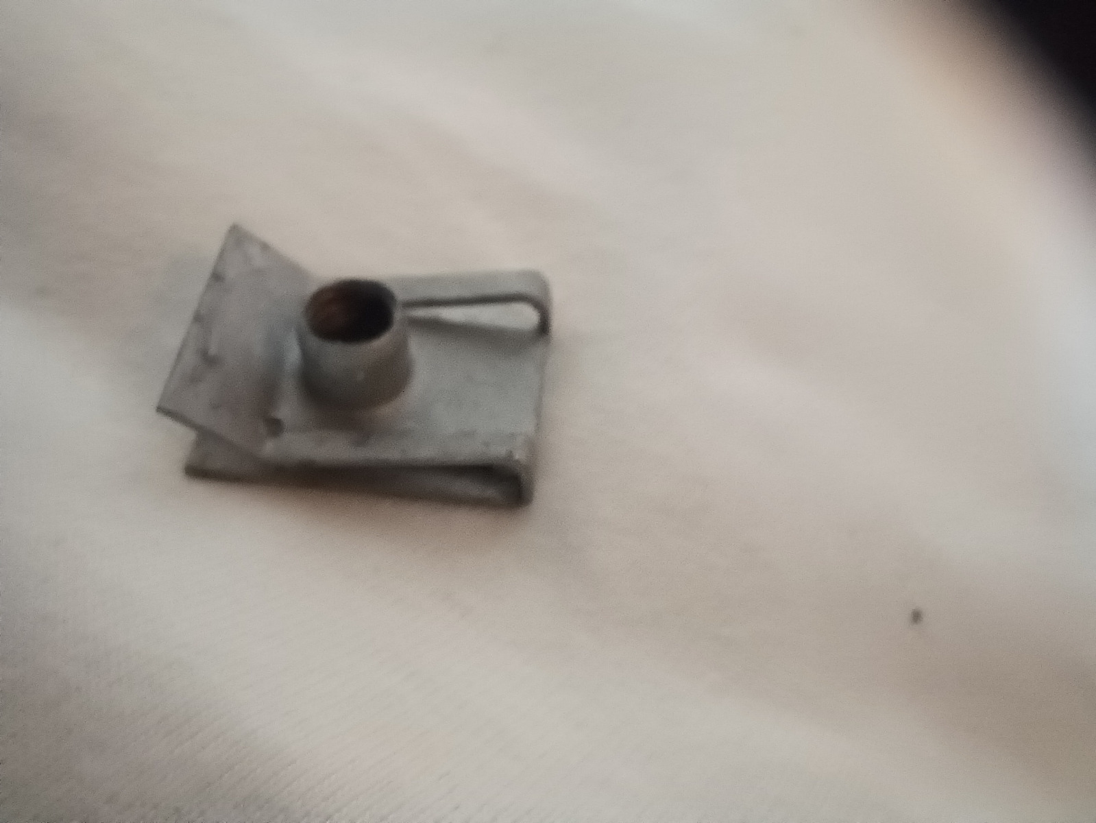

Schelli antwortete auf Wer hat schon mal Hängeschrank ausgebaut?
Posted 02 März 2022 12:01 #7

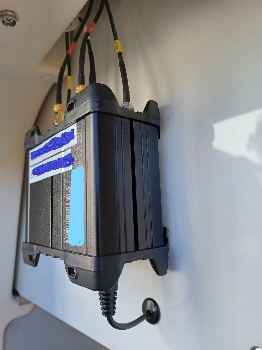

Liebe KaWa-Freund/inn/e/n,der Hängeschrank ist oben mit 3 Schrauben in der Karrosserie verschraubt, und zwar in sogenannten Blechmuttern (siehe Foto). An der Seite zum Bad ist der Schrank mit mehreren Holzschrauben an der Trennwand befestigt. Die Schrankunterseite liegt gänzlich auf dem Blech auf, das durch eine Falz zum Dachaufbau gebildet wird. Man löst alle Schrauben und hebt den Schrank vorsichtig mit einer Drehung nach unten weg. Vorher sollte man die Türen abschrauben und vor allem die 12 Volt-Zuführung abklemmen. Der Schrank ist recht leicht - aber man benötigt 4 Hände.Viel schwieriger ist es - nach meiner Erfahrung - den Schrank wieder einzubauen, weil man den Sitz der 3 Blechschrauben genau kontrollieren muss. Nach 2 Stunden Rumfummeln habe ich schließlich 5 mm Inbusschrauben in die Blechmuttern gedreht, den Schrank passend angesetzt, die Schrauben durchgeführt und nach Fixierung des Schranks die Inbusschrauben durch die originalen Schrauben ersetzt.Wer den Schrank nicht ausbauen sondern nur Schrauben nachziehen will hat ein Problem, wenn die Blechmuttern nicht mehr erreichbar sind, weil verschoben. Da bleibt wohl nichts anderes als alle Schrauben zu lösen, den Schrank vorsichtig nach vorne zu kippen und in dem entstehenden Spalt nach der Blechschraube zu angeln - viel Glück dabei!Wen es interessiert:Ich habe eine LTE Antenne montiert, verklebt, von unten gekontert und an einen Router angeschlossen. Gerne mache ich dazu einen separaten Post mit anderem Titel auf. Ansonsten sind den Fotos schon einige Details zu entnehmen.Beste Grüße.Jürgen

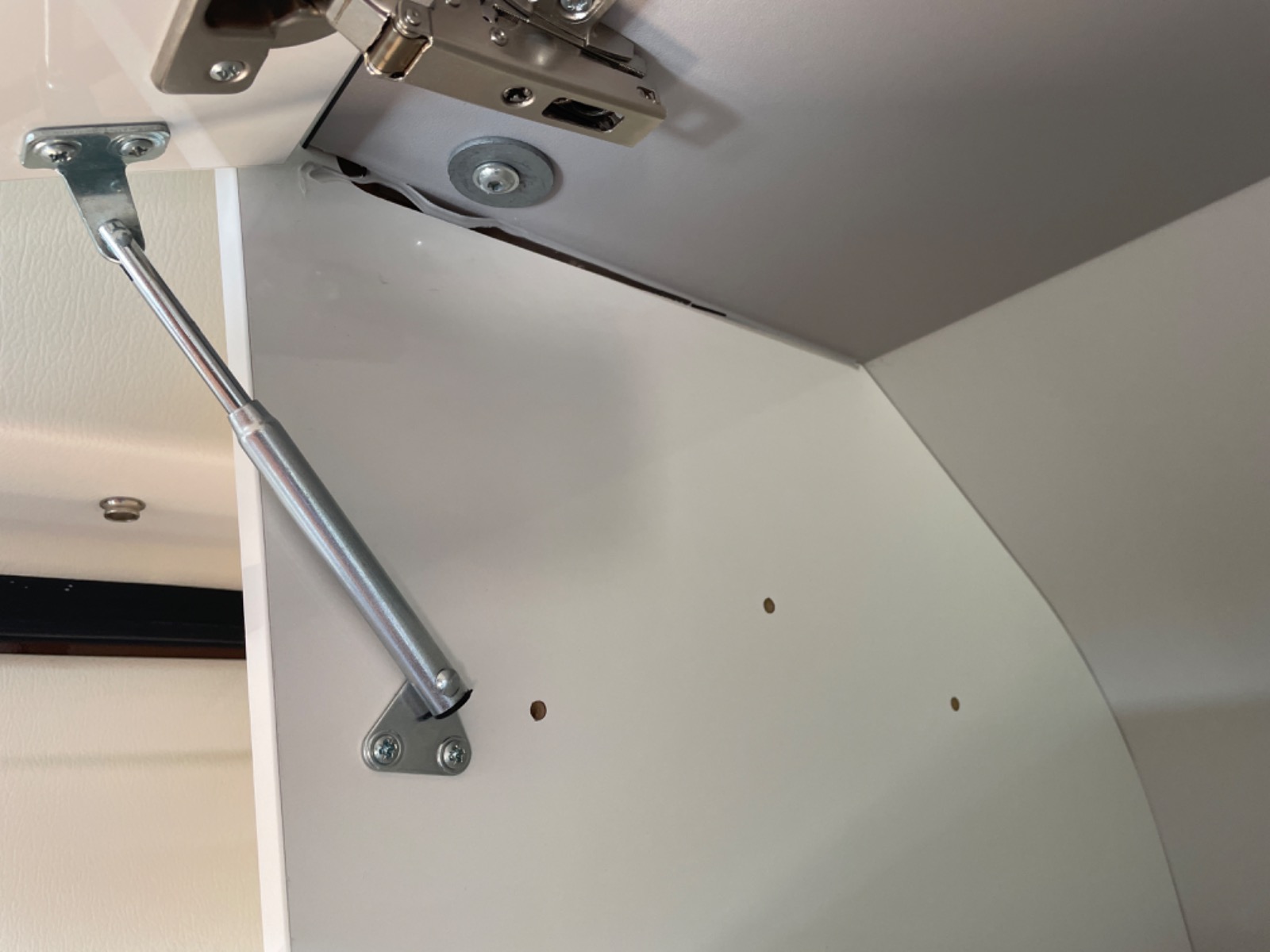

Erdna123 antwortete auf Wer hat schon mal Hängeschrank ausgebaut?
Posted 05 Juni 2022 23:45 #9
Danke für die Erklärung. Bei mir löst sich die Verleimung der hinteren Schränke (siehe Foto). Ich werde sie ausbauen und zum Schreiner bringen :-/
Columbus 600D 2016
 Schon schade, dass selbst Westfalia so dermaßen nachlässt…
von Erdna123
Posted 06 Juni 2022 06:40 #10
Wenn Du den Schrank ausgebaut hast, wirst Du sehen dass die Teile nicht verleimt sind. Setz mehrere neue Spax-Schrauben die gut packen, das wird reichen. Der Schreiner wird auch nichts anderes machen. Viel Erfolg beim Wiedereinbau!
Gruß.  Jürgen
