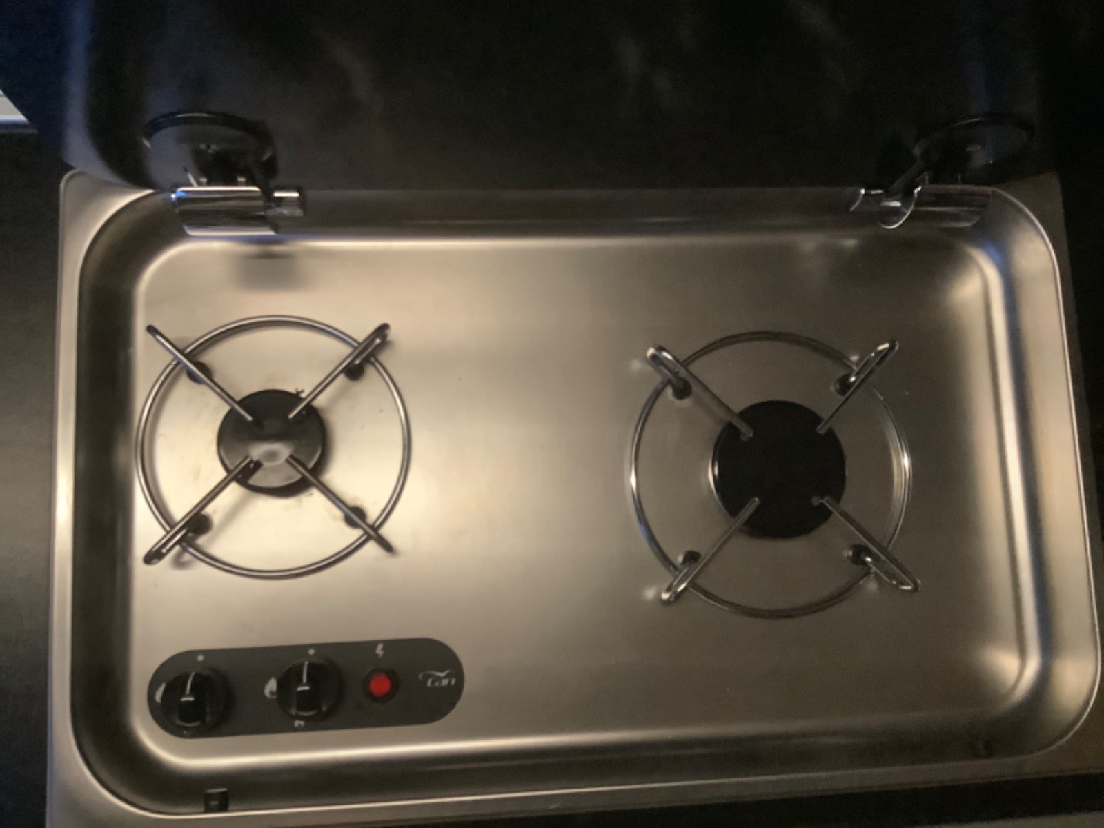

leider hat die Piezozündung meines Gasherdes die Funktion eingestellt. Ich vermute, das ich zur Fehlersuche das Kochfeld ausbauen muss? Leider habe ich im Moment keine Vorstellung wie ich da vorgehen müsste und würde mich freuen, wenn mir jemand mit entsprechenden Hinweisen behilflich sein könnte. Ich habe ein Foto des Herdmodells angehängt. Darunter sitzt die Kühlbox.

In meinem 600D (2017) folgendes:
Klappe unter der Spüle öffnen
innen links vorn die schwarze M6 Schraube ganz herausdrehen
danach lässt sich die Blende vor dem Gasherd nach vorn entnehmen
Du kommst nun von unten an den Herd inkl. Leitungen und Piezo
Viel Erfolg.

Genau so. Und ganz hinten liegt die Leitung für die Kühlboxbeleuchtung, wenn man die während längerer Standzeit separat ausschalten möchte, um die Box zu lüften.
Habe die Schraube an der Klappe schon längst durch eine Rändelschraube ersetzt. So ist die Blende ruckzuck ab.

Ja! Habe auch die Befestigung durch eine Rändelschraube ersetzt. Meine Piezozündung hatte auch ausgesetzt bzw. permanent gefunzt. Später stellte sich heraus, dass die Versiegelung der Wanne am Rand des Kochers in der Arbeitsplatte undicht war und Wasser auf die Zündung getropft war. Mit Silikon konnte ich es dann wieder richten. Man kann manchmal nicht so blöd denken wie es kommt...
. Viel Erfolg bei der Reparatur!

Gewusst wie,war es nur eine Sache von Minuten das Problem zu identifizieren. Noch einmal Dank an sie Experten für den Tip. Der Taster ist defekt. Nun stellt sich die Frage wo Ersatz zu bekommen ist. Beim Freundlichen wird es vermutlich eine endlos lange Wartezeit bedeuten. Leider bin ich im Netz bislang nicht fündig geworden. Vielleicht hatte schon mal jemand das gleiche Problem?
