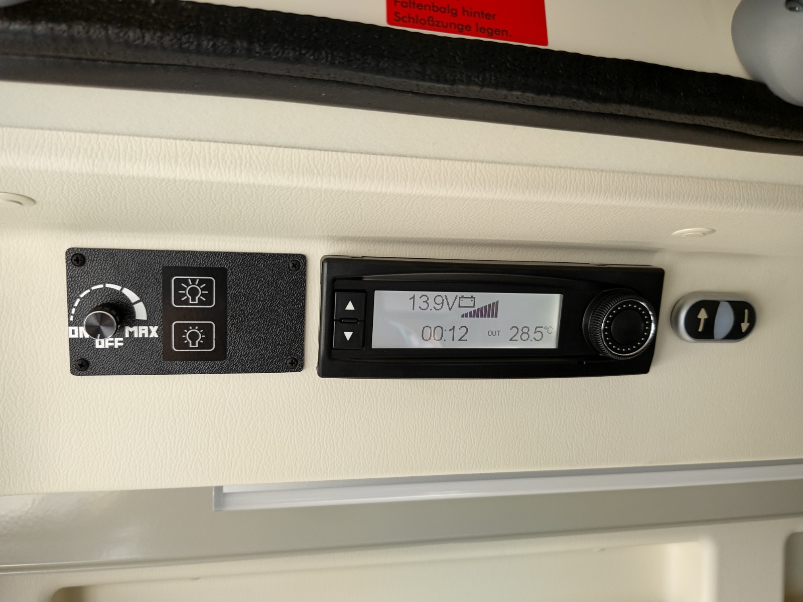

Hallo liebe Westfaliafans,
endlich kam er, der Columbus 601 D, fast wie bestellt. Leider gab es auf den letzten Metern noch einige Verzögerungen, so dass wir leider ohne Probewochenende in den Osterurlaub starten mussten bzw. wollten.
Alles gepackt, haben wir als letztes den Wassertank befüllt und quasi unmittelbar vor dem Start mit den beiden Kindern festgestellt, dass ich das Wasser nicht zum Laufen bringen kann.
Okay, der Tank ist laut Anzeige immer noch befüllt und den Schalter am Fahrersitz habe ich auch entdeckt. (In der Anleitung steht nichts über den Schalter, warum sitzt er eigentlich dort?)
Trotzdem gibt die Wasserpumpe keinen Ton von sich, auch wenn laut Händler alles geprüfte worden ist, explizit auch das Wassersystem.
Aus der Ferne meinte ein Servicemitarbeiter, an der Anzeige über der Tür müsste etwas zur Wasserpumpe angezeigt werden. Dem ist aber nicht so.
Hat jemand einen Tipp, gibt es einen weiteren Schalter oder Hebel, den ich vergessen haben könnte?
Die Sicherungen habe ich geprüft, die Diode am Kippschalter am Sitz leuchtet auch Über dem Wassertank habe ich auch keine Lose Steckverbindung gefunden.
Vielen Dank für jeden Hinweis,
Oliver

Der Schalter mit der Diode ist für die Heizung des Abwassertanks. Der Wasserpumpenschalter ist auch unter dem Vordersitz, aber vorne, neben dem Hauptschalter- aber vermutlich hast Du den ohnehin schon probiert….

Vielen Dank,
hätte ich nur direkt hier gefragt.
Ich bin extra hier vor Ort zu einer WoMofachwerkstatt gefahren und habe dann nochmal versucht den Händler zu erreichen. Der Mitarbeiter der Werkstatt hatte das Telefonat mitgehört, die Sicherungen geprüft und den danebensitzenden Ein/Aus-Schalter nicht dementsprechend eingeordnet. Es wurde uns vom Servicemitarbeiter des Händlers auch anders erklärt Übergabe richtig erklärt, ich erinnere mich, im Telefonat heute gab es zumindest ein großes Missverständnis.
Herzlichen Dank, dann geht es morgen früh los.
Oliver

Der Pumpenhauptschalter ist unter dem Fahrersitz hinter der vorderen Abdeckung.
