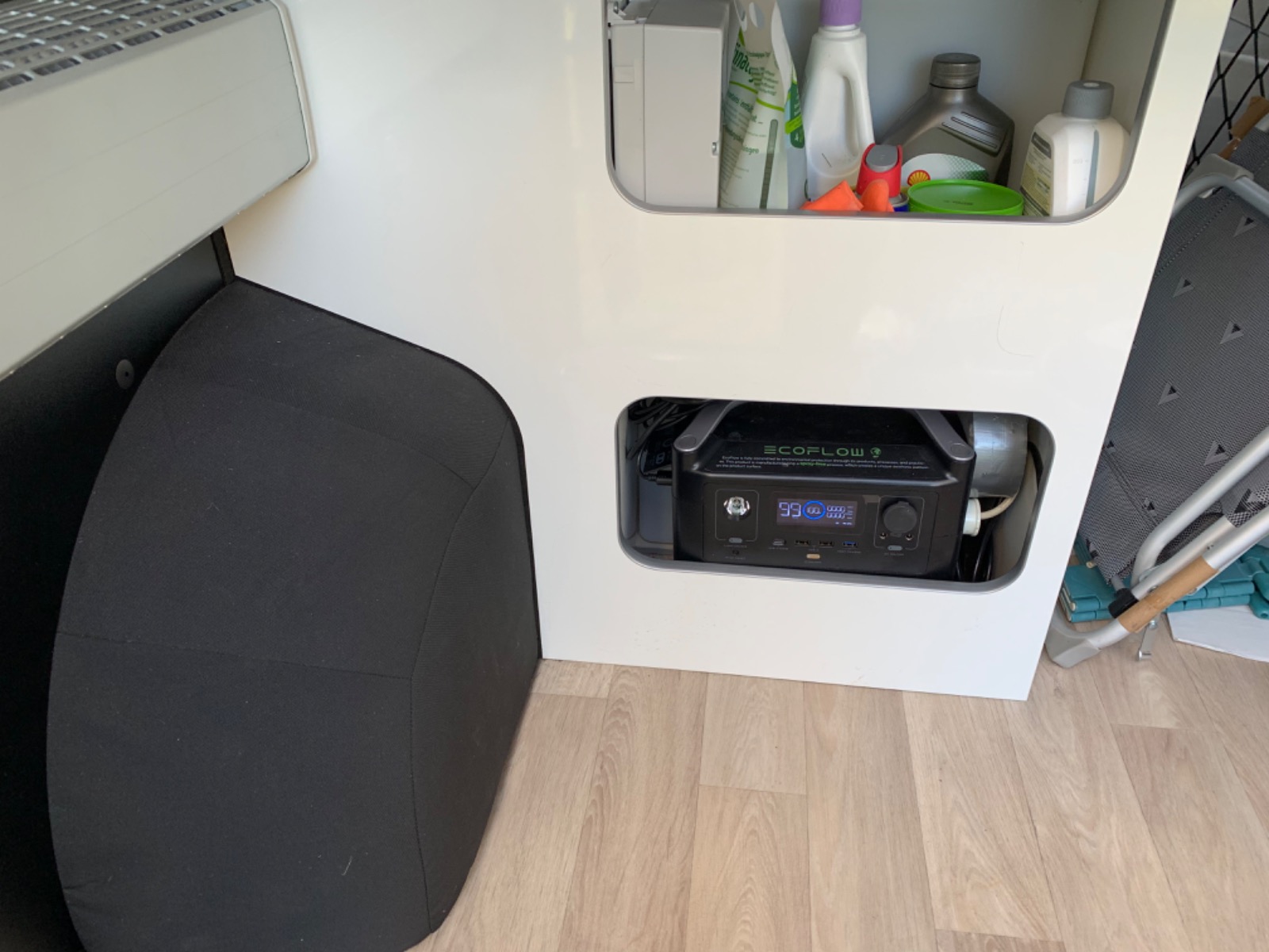

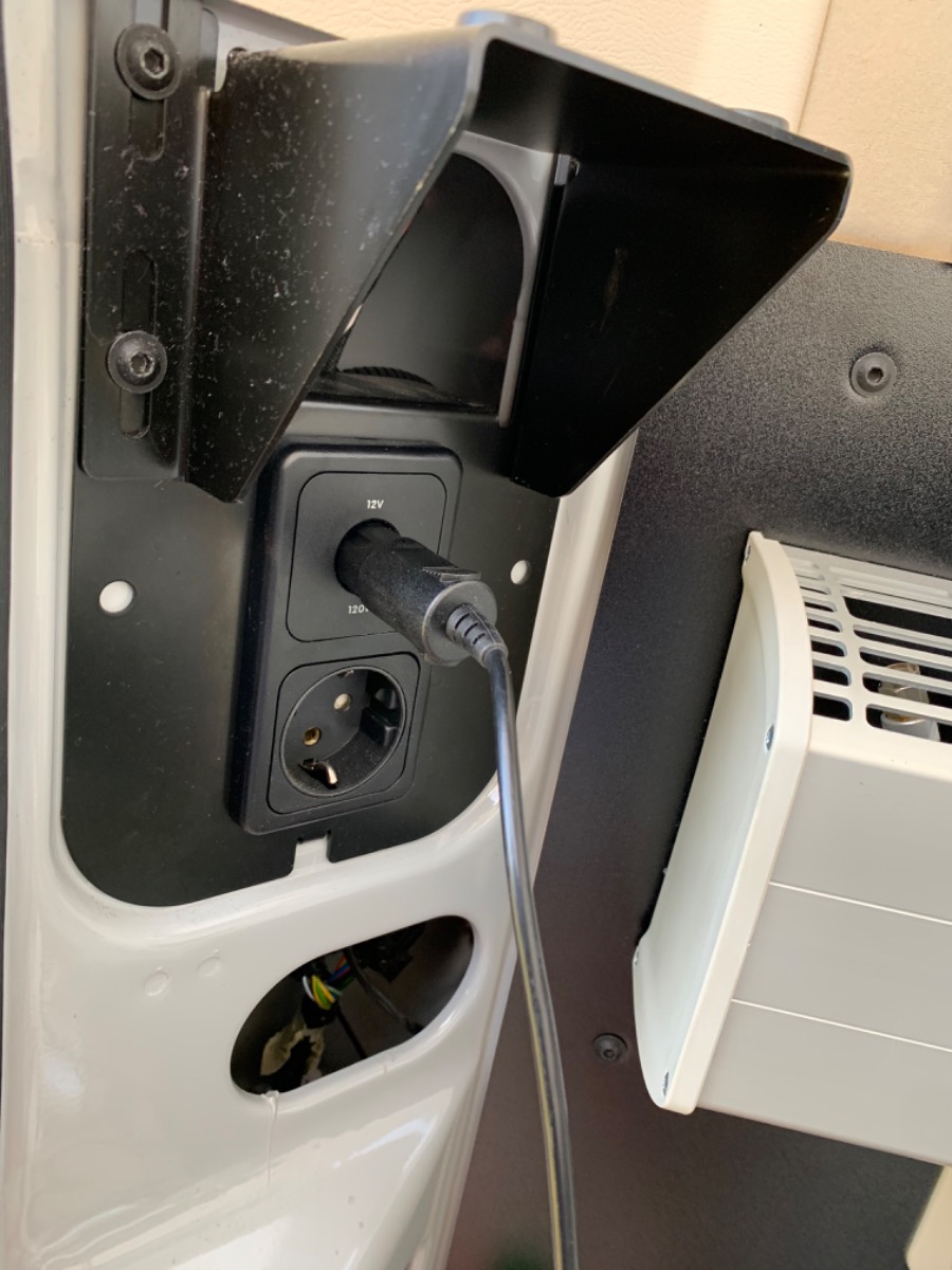

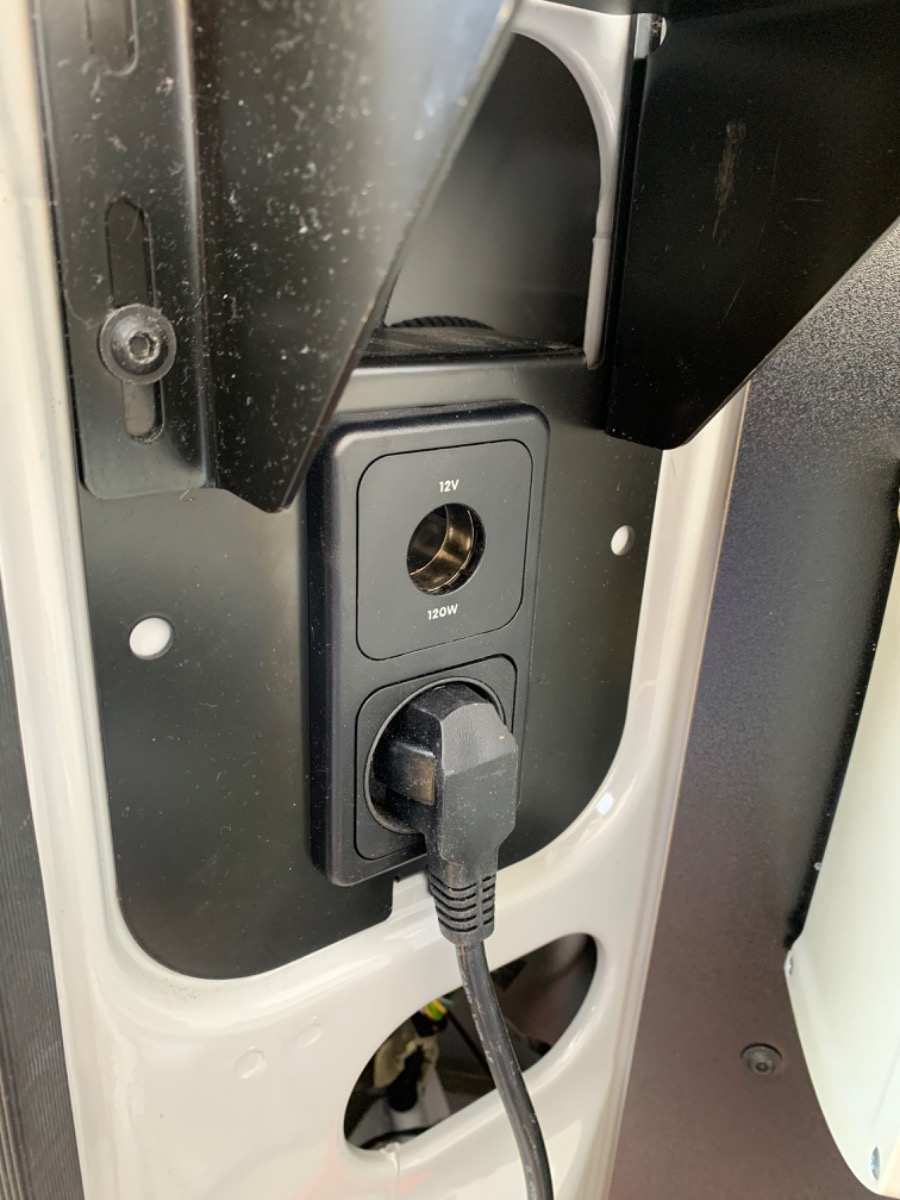

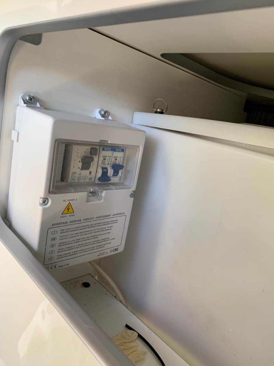

Inzwischen habe ich daher eine etwas besser integrierte Lösung realisiert. Mit ihren Abmessungen passt die Ecoflow in das untere linke Fach im Laderaum. Idealerweise ist das auch noch in der Nähe der 220V Absicherung des Fahrzeuges. Ich habe daher nun die 220V Einspeisung dort vorgenommen um so die im Fahrzeug verbauten 220V Steckdosen zu nutzen. Auf eine automatische Netzvorrangschaltung habe ich verzichtet, vielmehr habe ich dafür einen mechanische Schalterlösung verbaut. Damit beim Einspeisen über die Ecoflow nicht automatisch auch das Brilon Batterieladegerät versorgt wird, habe ich dafür einen weiteren Schalter spendiert. Ich kann nun also statt dem Landstrom die 220V Versorgung der Ecoflow nutzen. Falls die AGM‘s schwächeln und kein Landstrom zur Verfügung steht, kann ich die Ecoflow auch an das Brilon Gerät leiten und so die Batterien laden.
Aktuell habe ich reichlich Solarertrag und kann die Ecoflow über die 12 V Dose im Laderaum laden. Stehe ich am Landstrom hilft mir die 220V Dose im Laderaum. Ist Beides nicht verfügbar so entnehme ich die EF - nach 1 Stunde ist sie bereits wieder zu 80% geladen.

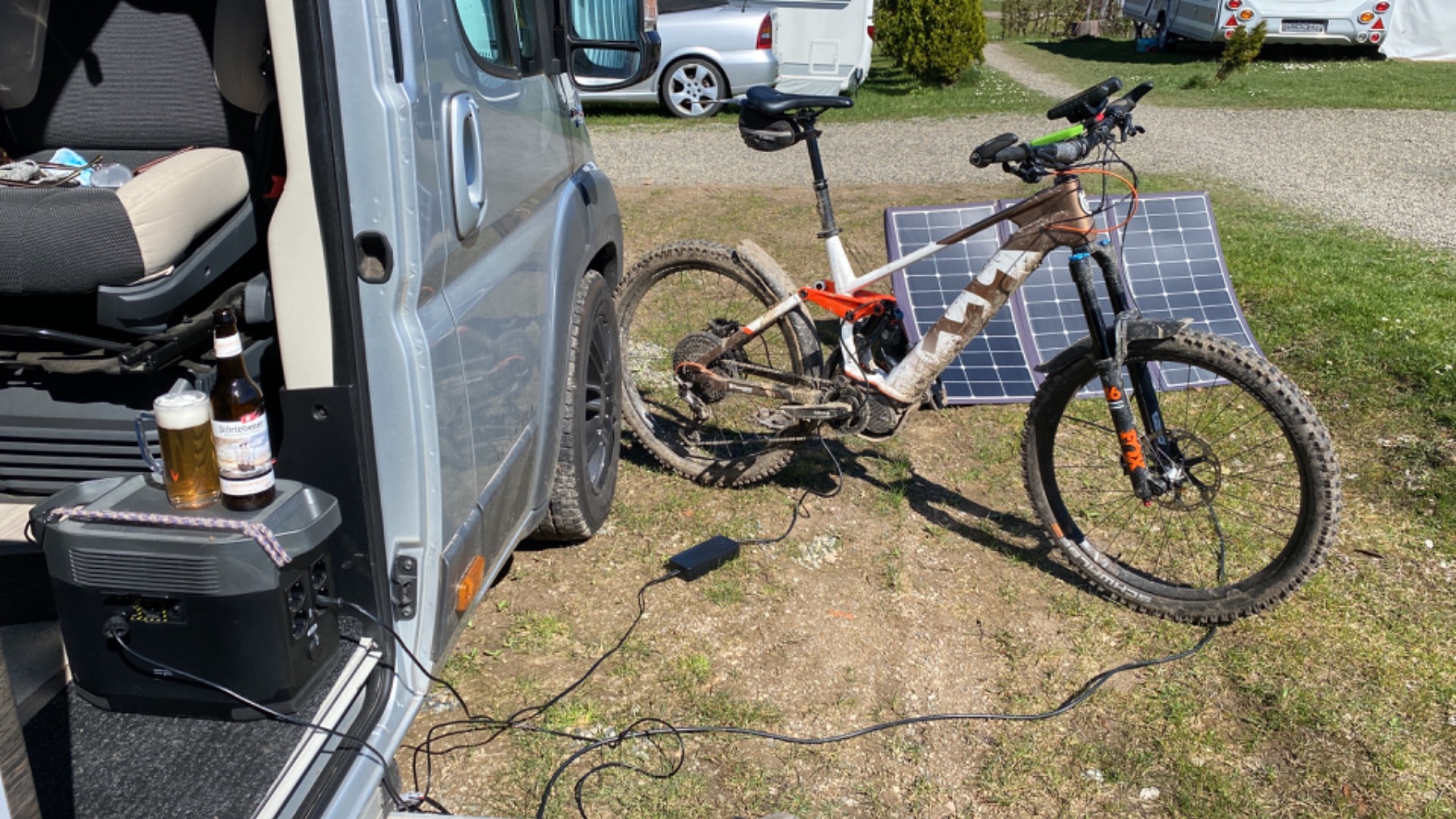

    Moinhabe die eco Flow Delta im Einsatz, Einspeisung durch Wattstunde Solar Tasche.e bike laden funktioniert ohne Probleme.Aufbau Batterie kann auch per Solartasche geladen werden.viele Grüße

Wie hast Du das mit dem Fi gelöst? Löst der bei Deiner Insellösung noch aus?
von Jogy
  • Cardinal
  • Cardinals Avatar Offline Autor
  • Columbus 600D, 2020
  • Beiträge: 141
  • Dank erhalten: 46
Cardinal antwortete auf Stromversorgung und 220V im Columbus-meine Lösung mit Ecoflow
Posted 20 Dez. 2024 21:29 #9
Nur wenn das FZG am Landstrom hängt, die Ecoflow liefert ein IT Netz, da gibt es keinen FI, zu diesem Thema IT gibt es zahlreiche Videos, solange man nicht mehrere Dosen parallel betreibt, sehe ich da keinen Unterschied zum Anstöpseln an eine PS direkt. Im Übrigen bin ich inzwischen auf eine Delta 2 Max umgestiegen.
