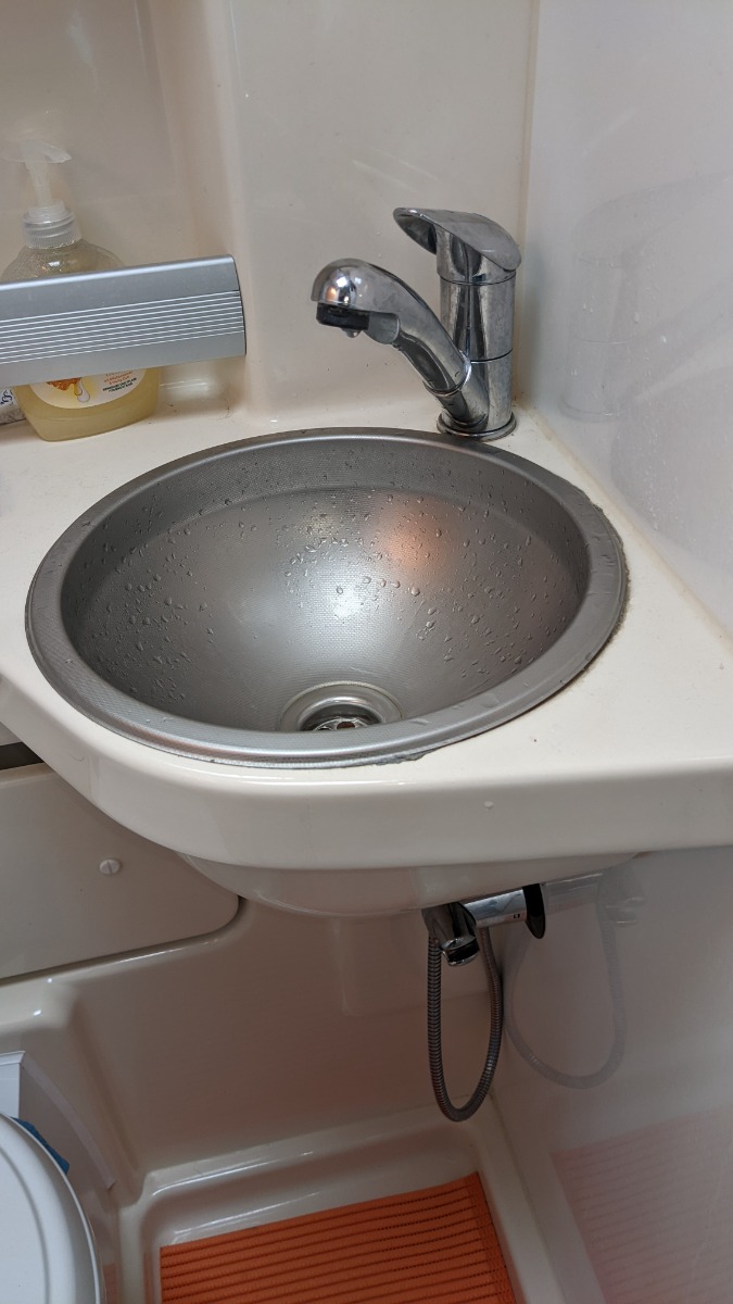

Hallo, bei unserem Columbus 600D aus dem Jahre 2013 ist der Wasserhahn im Bad undicht. Wenn die Wasserpumpe läuft, tropft es unten im Bad aus dem Waschbecken raus.
Weiß jemand welche Wasserhahn da verbaut ist?

Bei unserem CJ mit ähnlicher Armatur tropfte das Wasser bei Benutzung  des Hahns, er war aber dicht, wenn die Pumpe für andere Verbraucher lief. Der Schlauch ear nicht fest am Griffstück/Auslauf verschraubt, kurzes Nachziehen half.

bevor du gleich die ganze Armatur tauschst kannst du erstmal die Kartusche wechseln, die ist es meistens. War bei mir schon vor ein paar Jahren so wegen Frostschaden, hatte vergessen den Hahn zu öffnen. Gleiche Armatur. Die Kartusche ist eine Standardgröße. Wie es geht zeigen viele Videos, YT-Suche "Womo Kartusche wechseln".

Bei unserem Amundsen hatte sich auch nur die Brause gelöst. Das Wasser ist dann nach unten abgelaufen. Brause herausziehen und Verschraubung festdrehen war erfolgreich. Vielleicht vor größeren Maßnahem das mal probieren. Viel Erfolg.
