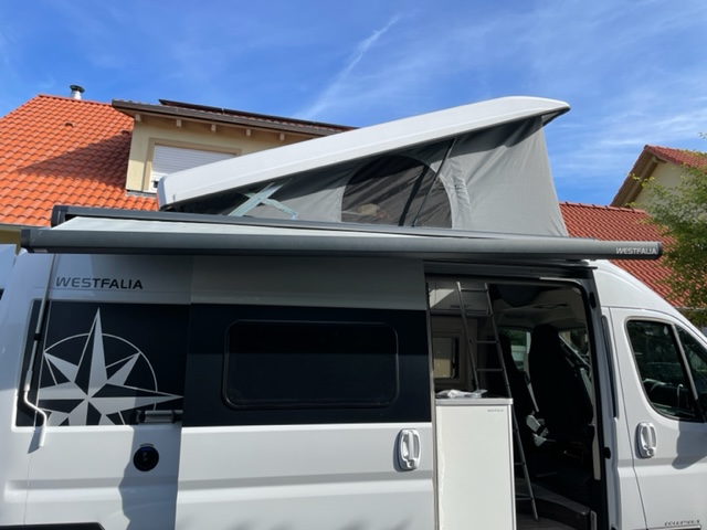

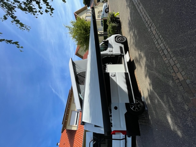

Ich glaube hier stimmt etwas nicht. Sie fährt komplett schief raus. Für mich sieht es so aus als wäre ein Gelenk welches etwas nach oben und unten schwenken kann "fest"
Klar wenn ich die Sützen raus mache ist es gerade - beim Ausfahren schon schleift der Arm aber massiv am Markisenstoff. (S.Bilder)

Guten Morgen aus Hamburg, die Markise sollte ohne Stützen nicht so weit abgerollt werden. Der Hebelarm ist enorm. Unsere rollt sich auch etwas ungleichmäßig aus. Als Mangel habe ich das nie empfunden. Unser Ladegerät ist vollkommen leise.

Danke für die schnelle Antwort. Ich habe die Markis wie in der Anleitung beschrieben einen Meter herausgerollt. Dann soll man ja die Stützen ausfahren. Problem ist halt, dass der Arm den Stoff kaputt macht weil er nach oben steht..

Laut Betriebsanleitung sollten nach ca. 1 Meter ausrollen der Markise die Stützen zum Einsatz kommen. Eine leichte Schrägstellung der Markise sollte im ausgefahrenen Zustand sein um, bei Regen, Wassersackbildung zu vermeiden.
Beim Ausfahren sollte der Markisenstoff sicher nirgends schleifen.

Am Gelenk der Markise kann man die Neigung verstellen. Steht in der Thule-Montageanleitung. Bei mir sind die Gelenkarme auch etwas unterschiedlich. Aber noch im Rahmen, deshalb habe ich noch nichts angepasst.

Hallo Zusammen. WIr haben nun eine neue Markise installiert bekommen
