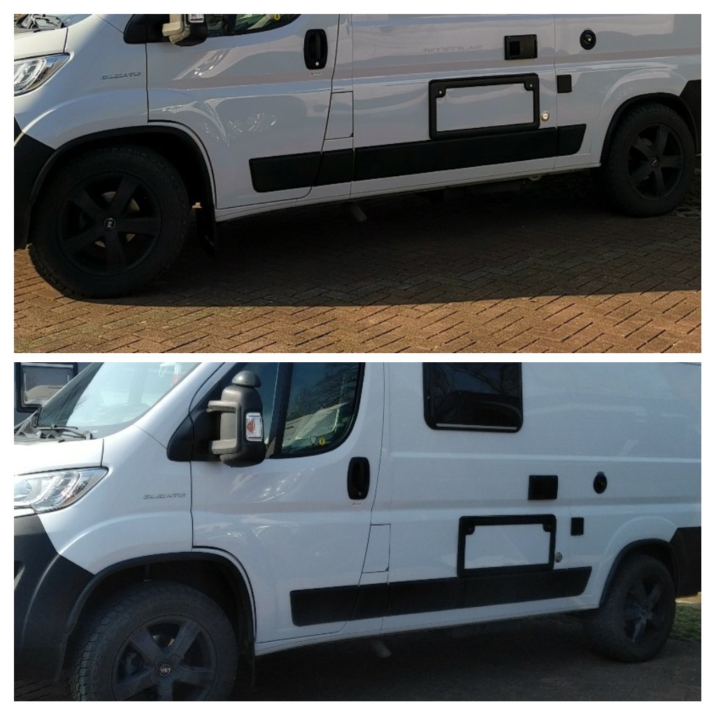

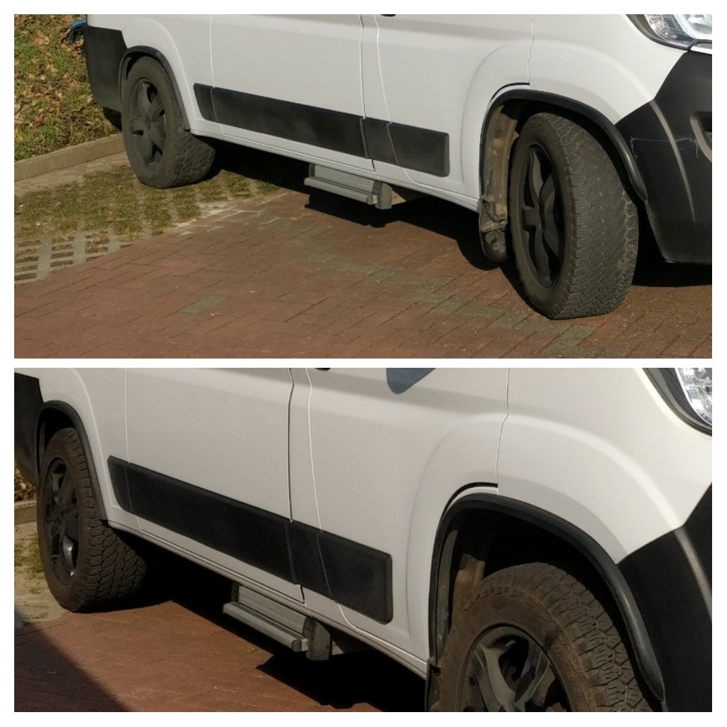

wir haben vorne und hinten VB Spiralfedern einbauen lassen (light Chassis). Unser 540er hängt jetzt nicht mehr hinten runter, sondern steht ziemlich gerade.
Mehr Bodenfreiheit ist auch vorhanden.
Der Fahrcompfort hat allerdings etwas gelitten. Der Ducato ist um einiges härter geworden.
Wir hatten vorher schon 18Zoll Reifen mit 3,5/3,6 Bar. Da hat es bei jeder Unebenheit wunderbar "gefedert" , das ist leider jetzt weg...
Wegen der gewonnenen Bodenfreiheit und dem nicht mehr durchhängendem Heck würde ich die Sprialfedern dennoch empfehlen.
