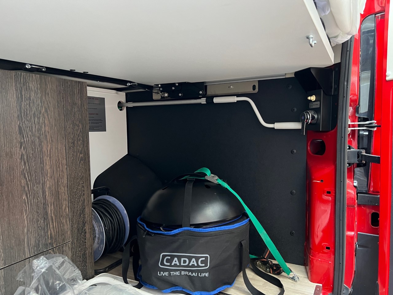

Aufbewahrung der Baldachinstange Storing the canopy rod wurde erstellt von Graeme
Posted 07 Okt. 2022 12:37 #1Graeme
Columbus 641E 2021
Columbus 641E 2021
von Graeme

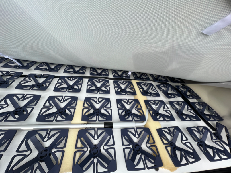

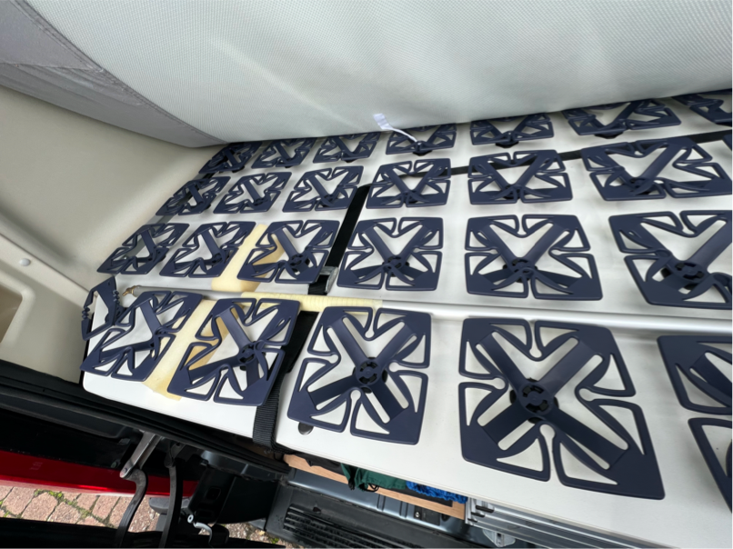

Eine sehr günstige und dazu sehr praktikabel Lösung für das Verstauen der Markisen-Kurbel -wie ich finde- ist, bei uns im Kasten seit Jahren die Variante unter der Matratze. Einfach ein paar Schaumstreifen aus der Verpackungsindustrie und das Froli-System damit erweitern, fertig! Kein klappern und immer griffbereit. Günstiger und schneller geht es kaum.

Hallo Fan,
Wir machen das auch so. Unter den Froli Federn und die Kurbel so dass sie von zwei Froli Federer gehalten wird. Wir haben ansonsten nichts eingelegt. Es klappert trotzdem nichts.

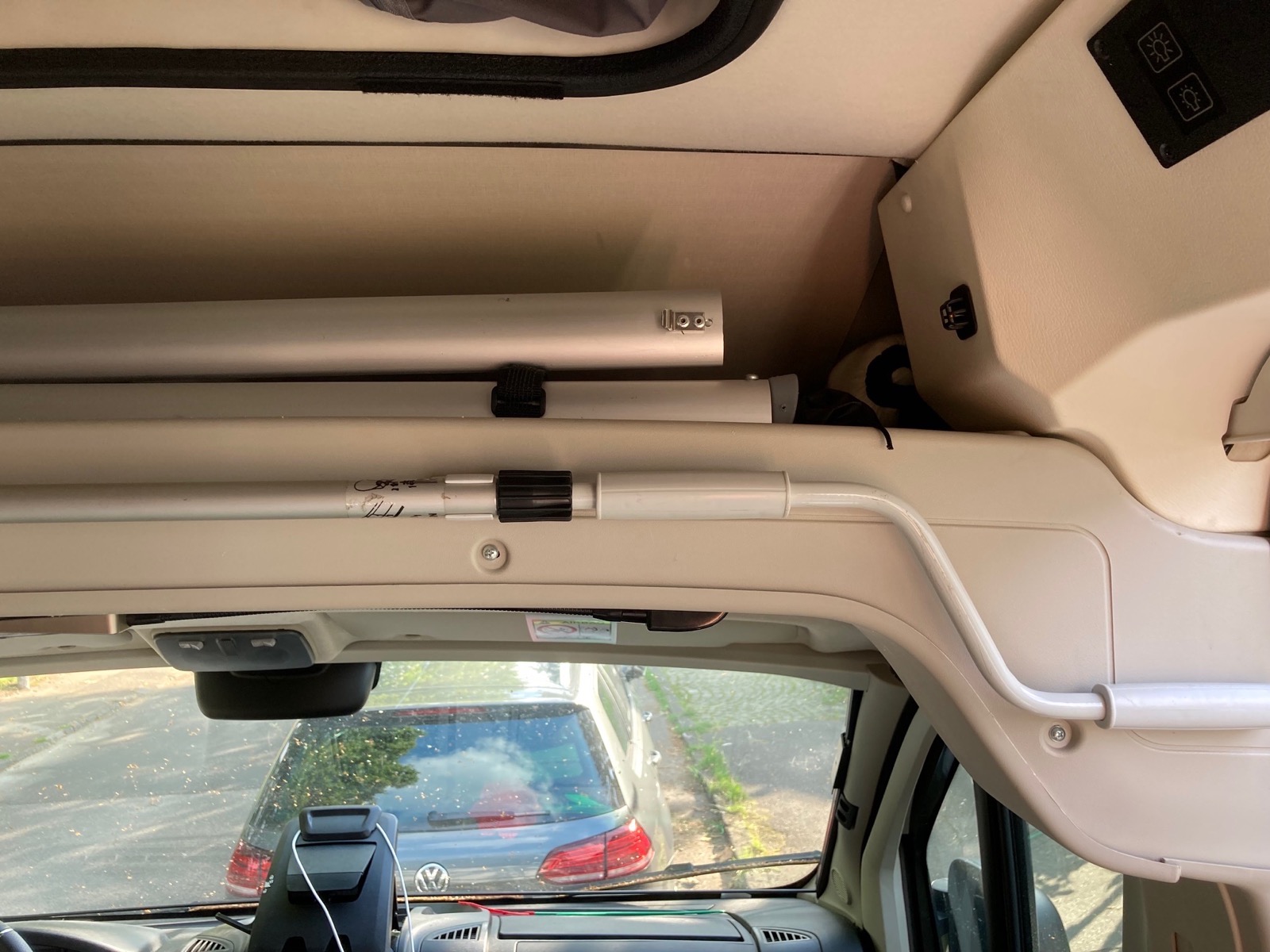

Hallo Zusammen,
ich habe die Kurbel mit den Original-Clipsen an der Verkleidung des Querträgers hinter den Vordersitzen befestigt. Ich finde den Platz ideal: die Kurbel ist immer griffbereit. Nebenbei kann man auch schon mal was zum Trocknen dranhängen.

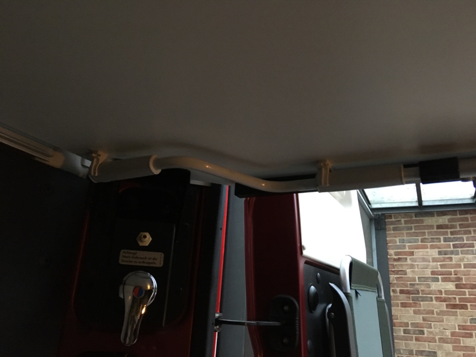

Hi zusammen,
da kann ich noch die Variante der Unterbringung unter der Bettplatte beisteuern. Befestigt mit Rohrschellen für Elektroinstalltionrohr. Erst hatte ich die Schellen nur mit dem Treibschrauben befestigt, da sind aber rausgerissen. Ist jetzt durch die Bettplatte mit metrischen Schrauben befestigt mit Unterlegscheiben an der Oberseite. Die Bettplatte ist Leichtbau in Sandwich, daher hält nichts mit Treibschrauben.

Das mit den Rohrschellen ist eine coole, vor allem preiswertere Variante. Ich habs genau so unter der Platte, allerdings mit den Original Clipsen von Thule für so richtig viel Geld für so wenig Plastik...
