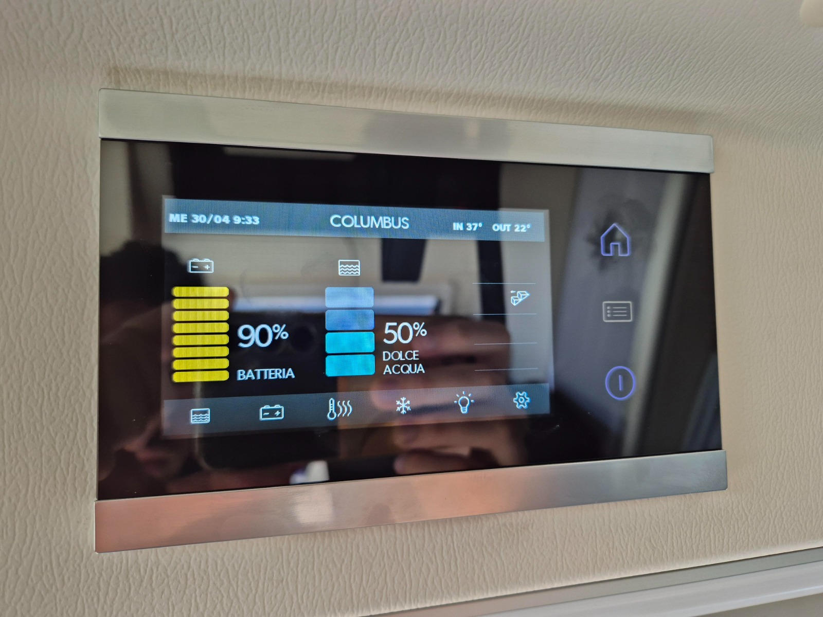

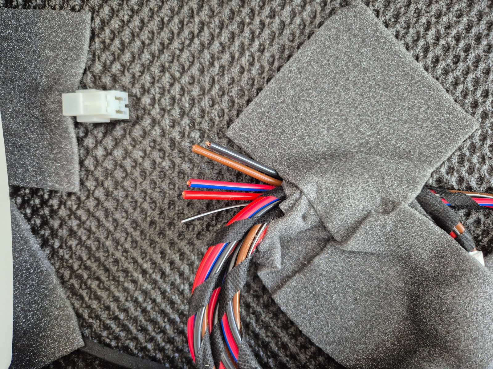

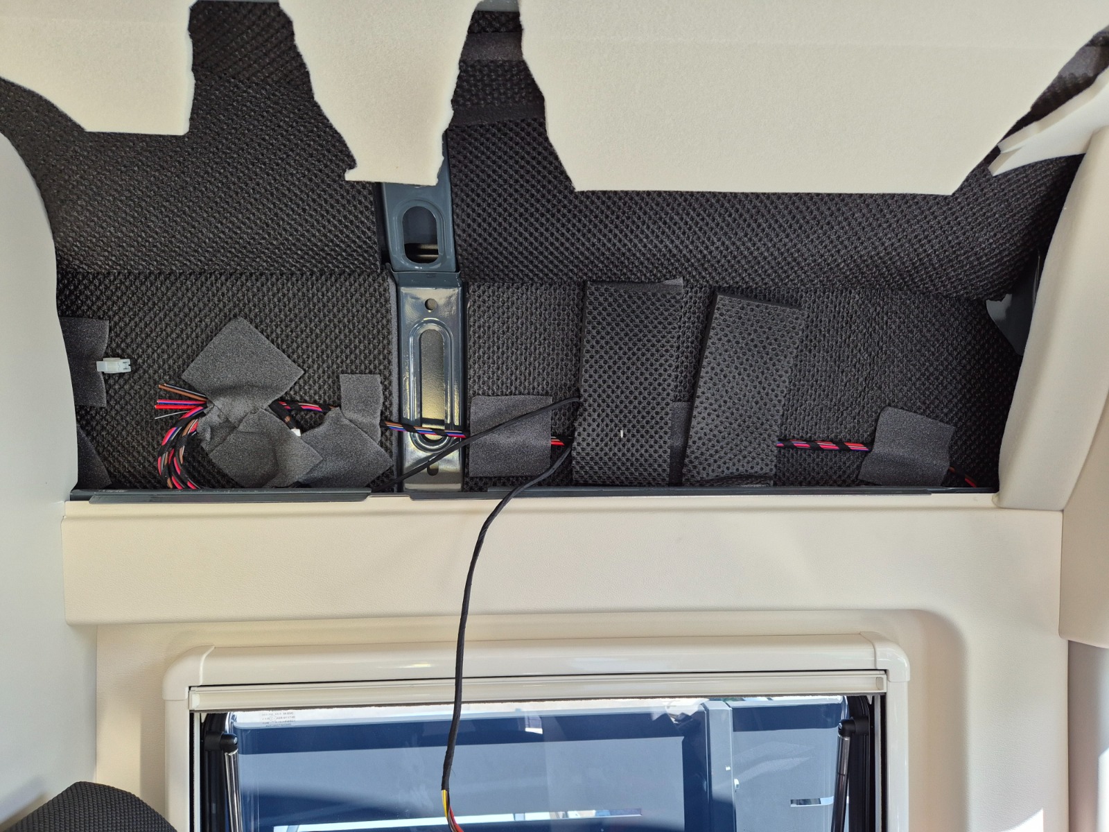

ich habe einen Columbus 540, Baujahr 2025, mit Vorbereitung für ein Solarpanel (siehe beigefügtes Foto). Das gesamte System wird über das Dometic Connect-Panel gesteuert (siehe beigefügtes Foto). Leider konnte ich kein Installationshandbuch für das Solarpanel finden – anscheinend ist es nur für Ausbauer verfügbar.
Ich habe es geschafft, auf das Servicemenü zuzugreifen, in dem man das Solarpanel aktivieren kann. Da es jedoch keine Dokumentation gibt, weiß ich nicht, welches Ladesystem vorgesehen ist und wie die Verkabelung erfolgen soll.Daher meine Fragen an alle, die eine Photovoltaikanlage direkt von Westfalia installiert haben:
- Ist es möglich, den Ladezustand bzw. die Solaraufladung über das Dometic-Panel anzuzeigen?
- Welcher MPPT-Laderegler ist verbaut?
- Wie sind die Solarpanel- und Bus-Kabel angeschlossen?
