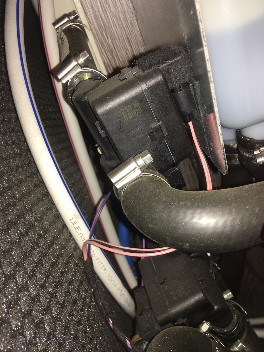

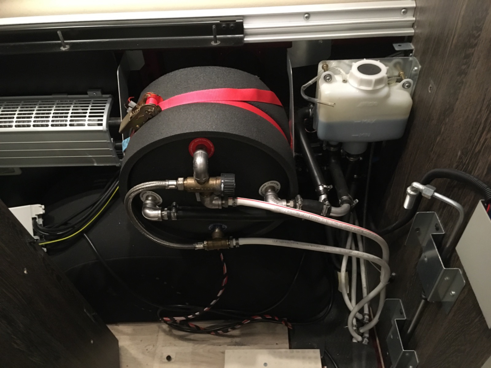

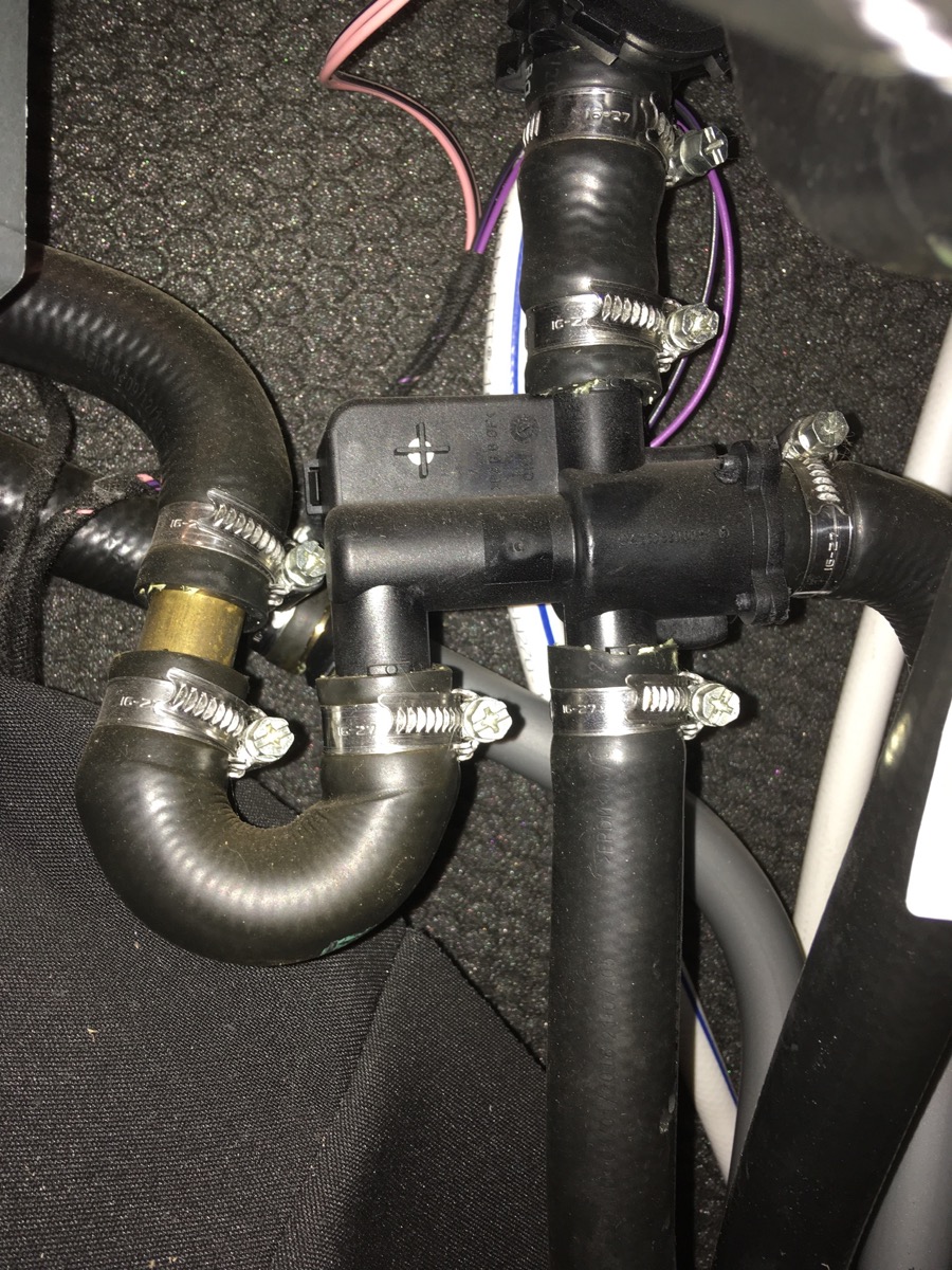

Eingrosch antwortete auf Warmwasserboiler wird wie elektrisch angesteuert bzw. angeschaltet ?
Posted 14 Nov. 2022 07:10 #4
Moin, die Stellventile befinden sich unter dem Bett, zwischen Boiler und Ausgleichsbehälter. Das trifft ab Modelljahr 2017 zu, die Anordnung/Installation vor der Modellpflege kenne ich nicht. Anbei Bilder mit ausgebauten Gaskasten zwecks Zugang.
