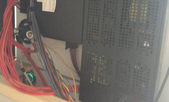

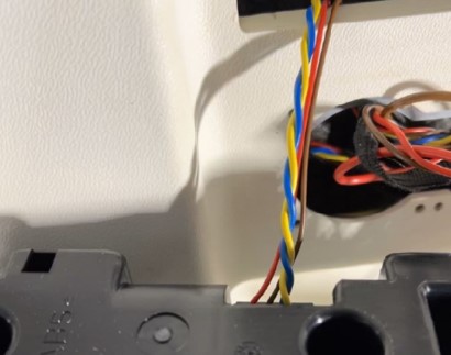

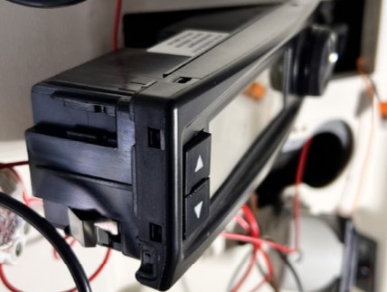

Das Bedienteil ist mit Metallclips befestigt. Man kann es einfach herausziehen. Hinten ist ein Stecker mit 4 Kabeln: Plus, Masse und CAN Bus. Wenn die Beleuchtung noch geht ist es eher nicht der Stecker. Der CAN Bus endet am Zentralsteuergerät. Man sieht die blau-gelbe Leitung gut am letzten Foto. Du könntest auch dort mal alle Stecker lösen und neu stecken, evtl. mit etwas Kontaktspray behandeln. Die Bilder sind aus 600D mit altem Möbelbau.
Das eigentliche Bedienteil macht fast nichts. Die Logik kommt vom Steuergerät. Es könnte allerdings auch das Display selbst defekt sein, bzw. sein Anschluß zum PCB. Siehe auch cumulumbus.de/smart-camper-einbindung-des-westfalia-zentralsteuergeraets/.
