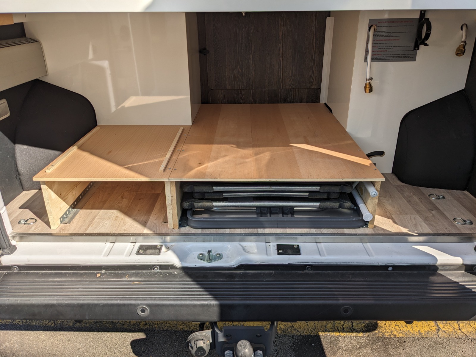

Momentan habe ich meinen Heckstauraum ohne die Installtion des Schwerlastenauszug optimiert. Den Schwerlastenauszug hätte ich zwar hier zu Hause rumliegen, aber momentan hatte ich noch nicht das Bedürfnis ihn zu verbauen.
Die momentane Konstruktion ist zur Zeit für uns optimal. Da auf dem erhöhten Boden genau noch eine Bouldermatte + Kinder-Buggy reinpassen (oder zwei Bouldermatten
). Mit der Installation des Auszug würde ich ein wenig an Höhe einbüssen.
Die zusätzlich geschaffenen "Fächer" bringen Ordnung und somit auch mehr Platz in den Heckstauraum. Zusätzlich man kann links bei den Holzschienen gut Euroboxen stapeln.
Der Schwerlastenauszug wird aber früher oder später verbaut!
