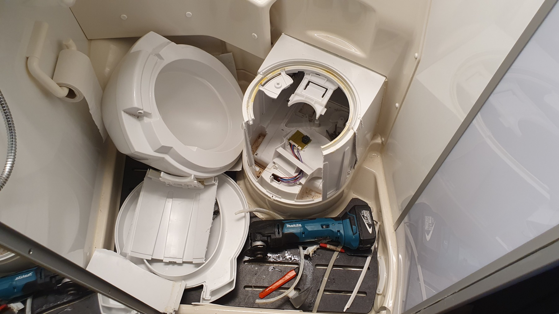

ich war auch erst ziemlich unglücklich, dass ich die Toilette nicht zerstörungsfrei raus bekommen habe (aus einem Amundsen), aber nach dem 1. Ärger muss ich sagen, was hätte ich noch mit der Toilette gemacht?
Sie würde doch nur im Keller rumstehen. Jetzt steht eben nur die Kasette rum (wenn jemand Interesse hat: bitte melden 😉).
Wichtig ist doch schließlich nur, dass Platz für die neue Toilette geschaffen wurde...

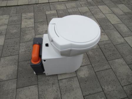

Zu Überlegen ist, den Ausbau von einer Fachwerkstätte erledigen zu lassen. Kostet - aber in meinem Fall hat dies und der Einbau der Trelino L funktioniert. Den Umbau habe ich hier, in der Nähe von Salzburg - Waginger See in D machen lassen
: Man sieht das Teil wurde nicht zerstört

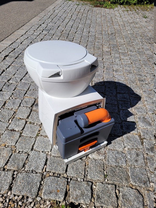

Das Ausbauen der C263S aus dem Columbus 600D hat sich ohne Zerstörung der Toilette bewerkstelligen lassen (Danke für alle Infos, ohne die hätte ich mich nicht selbst rangetraut).
Die größte Schwierigkeiten waren
1) Finden der Schrauben, mit der die Toilette von der Klappe aus festgeschraubt war. Die Schrauben waren unter der Dämmung im Winterpaket gut versteckt.
2) Das Ausfädeln der Kabel zur Elektronik ging erst, als die Toilette gelöst war und man das Toilettenoberteil von unten abschrauben konnte. Damit kommt man an eine Kunststoffabdeckung, nachdem man die gelöst hat konnte der Kabelbaum leicht ausgefädelt werden.

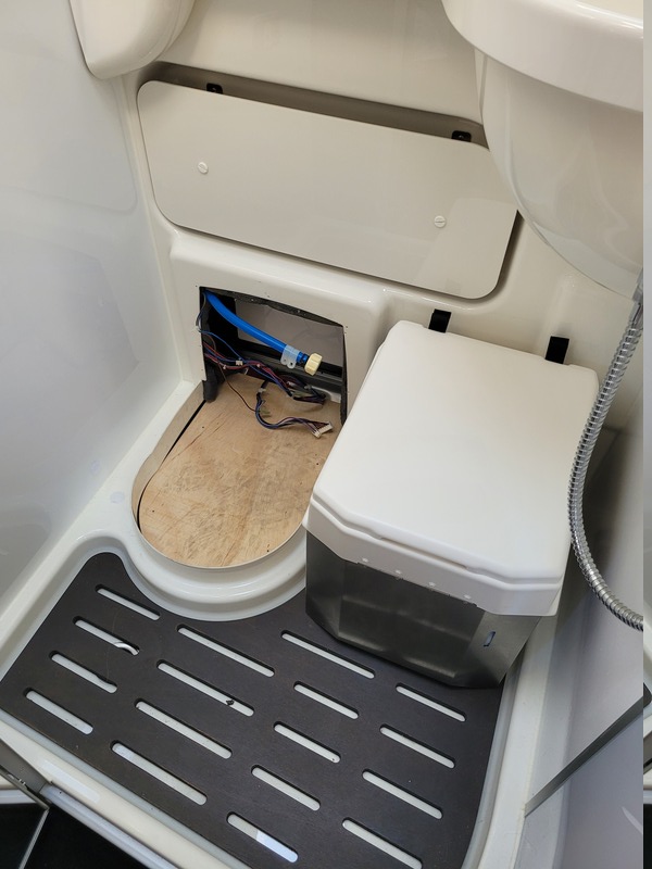

Das Stilllegen des Wasseranschlusses und der Ausbau der restlichen thetford Elektronik (Schalter) wird später gemacht. Dazu ist ja leider der Ausbau des Schrankes unter dem Bett notwendig.

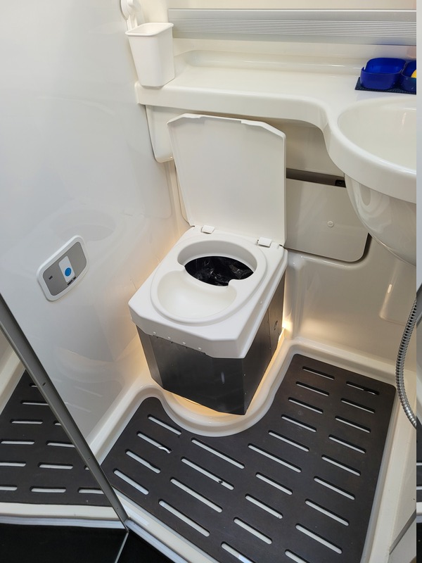

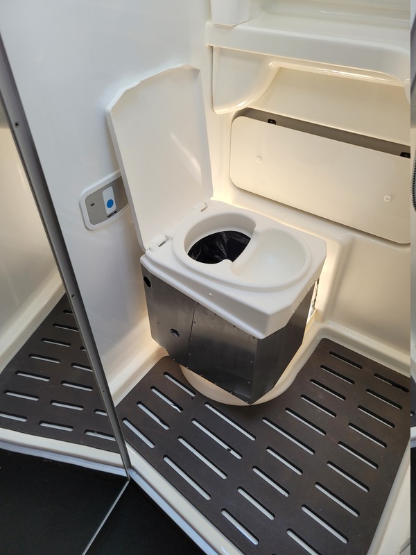

Anbei ein Bild der ausgebauten Toilette und ein paar Testbilder von der biotoi
Die biotoi passt auf den ersten Blick wunderbar hinein und jetzt kann Phase 2 des Umbaus beginnen
