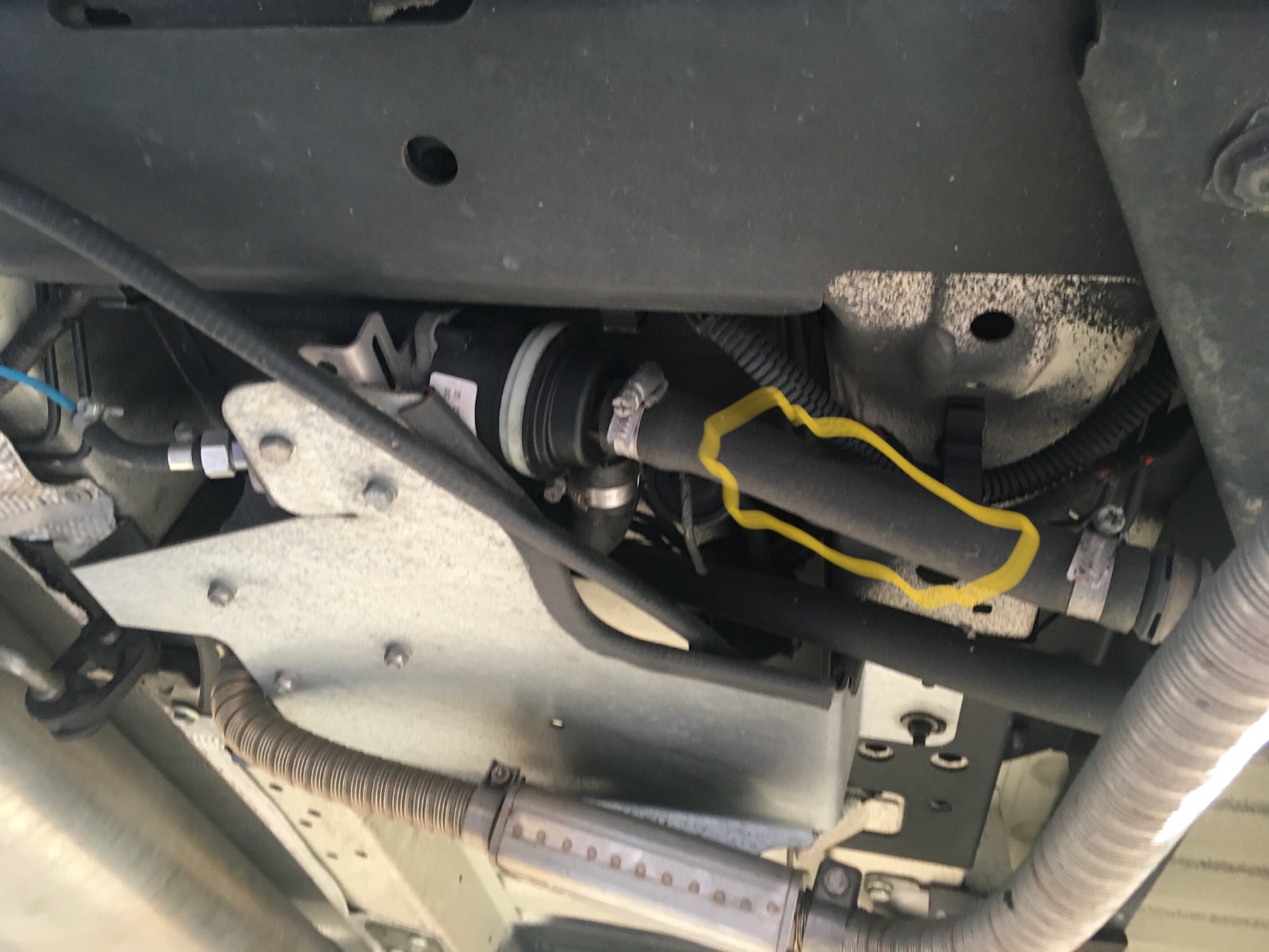

bei unserem Columbus habe ich dauerhaft ein Dröhnen im Innenraum, wenn die Heizung angeschaltet ist. Die Anlaufgeräusche, die Dieselpumpe und die Lüftungsgeräusche sind natürlich normal. Das Geräusch, welches ich meine ist dauerhaft präsent. Ich vermute, dass es die Wasserpumpe ist, die am Rahmen anliegt. Daher meine Frage an die anderen Columbusbesitzer. WO ist eure Wasserpumpe positioniert? Liegt sie auch am Rahmen an, so dass sie die Vibrationen auf das Fahrzeug übertragen kann?Macht sie überhaupt Geräusche wenn man außen sein Ohr ranhält?
Anbei ein Bild wie es bei mir ist.
Ich will herausfinden, ob die Pumpe kaputt ist und/oder nicht ganz richtig positioniert wurde.
Besten Dank im Voraus
Kai

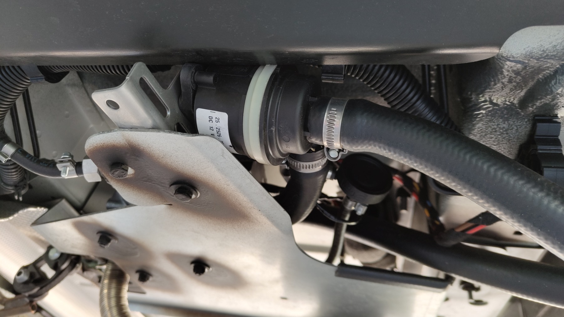

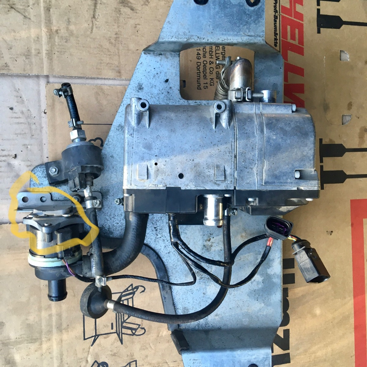

Hallo Kai,
sieht bei mir genauso aus, nur das mein Bus ein paar Tage mehr auf dem Buckel hat. Die Wasserpumpe ist in einem Silentblock an dem Winkel montiert, entscheidend ist das die Pumpe sonst keinen Kontakt zu anderen Bauteilen/Trägern hat, sonst hast du die deutlich hörbare Körperschallübertragung. Die Heizungsträgerplatte ist ebenfalls mit Silentscheiben an der Karrosserie befestigt. Bei mir waren die ziemlich platt, da bei der Montage der Muttern aus meiner Sicht das Drehmoment zu hoch war. Die Silentscheiben habe ich ersetzt und die selbstsichernden Muttern mit weniger Drehmoment angezogen. Dann habe ich bei den Befestigungen des Wellflexabgasrohr ebenfalls Silentblöcke eingesetzt um hier auch noch vom Körperschallübertragung wegzukommen. Insgesamt ist die Geräuschübertragung besser geworden, aber natürlich auch noch hörbar. Die Kombination Dieselheizung mit Wasserkreislauf wird nie eine Flüsterheizung werden, aber dafür ist die Columbus Heizung schon sehr komfortabel. (Die gelbe Markierung auf dem Bild hat keine Bedeutung)

Wahrscheinlich bist du mit deinem Bus noch in der Gewährleistung. Falls du doch selbst ran willst, schau auf das zweite Bild aus dem vorherigen Beitrag. Der Winkel der Wasserpumpe ist mit einem Langloch versehen und bei dir, meiner Meinung nach, muss dieser ein Stück nach innen verschoben werden. Der Winkel selbst ist mit einer Schraube befestigt.
