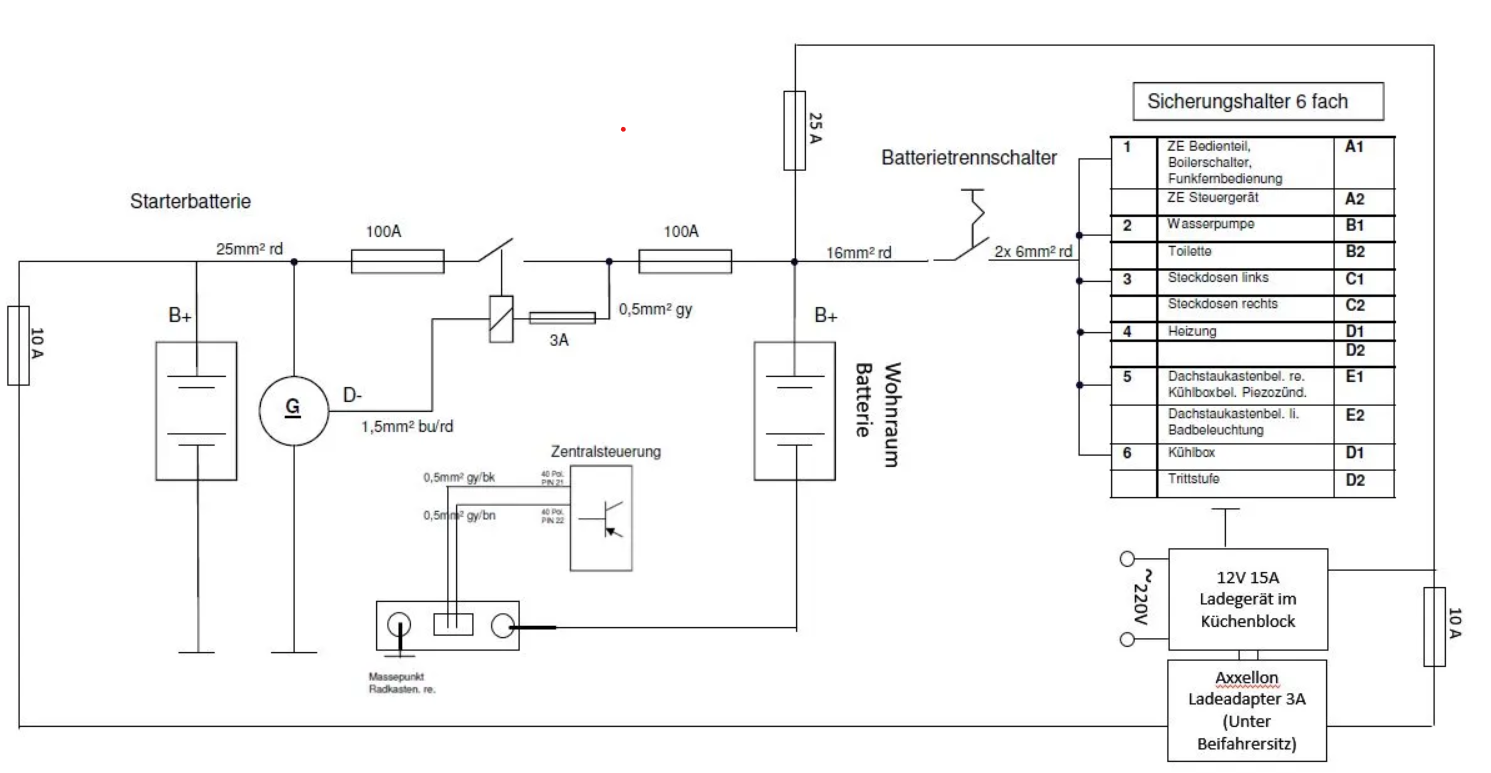

evtl. Habe ich es überlesen oder hier nicht gefunden. Aber ich möchte einen Solar-Regler anschließen. Hat jemand einen Schaltplan ?
Columbus 600 D. BJ. 2013. Grüße
von Columbus110

Hi Alex!
Anbei der Batterie-Schaltplan, der auch beim Columbus 600 D passen müsste.
Solarregler (Wohnraumbatterie +)  ---->  B+ der Wohnraumbatterie
Solarregler (-) ----> Massepunkt Shunt, also direkt an Starterbatterie B-
Solarregler (optionale Erhaltungsladung Starterbatterie +) ----> B+ der Starterbatterie
Solarregler (Temperatursensor) ----> B- Wohnraumbatterie
Gruß Gerd
