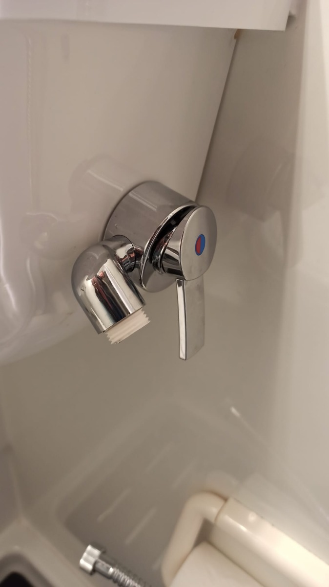

Ich bin gerade mal durch unseren Bus gelaufen. Der Wasserhahn zur Dusche ist eingefroren. Er lässt sich nicht mehr bedienen. Da muss leider trotz aller Sorgfalt noch Wasser drin gestanden haben. Ist das jetzt schlimm, da dahinter was kaputtfrieren kann bzw. ist? Es gibt ja leider keine Revisionsöffnung. Kann man das Teil irgendwie ausbauen? Ich habe versucht dran zu drehen, will das aber auch nicht abreißen

wenn die Möglichkeit besteht, dann würde ich mittels Landstrom einen Heizlüfter nehmen und die Nasszelle erwärmen, damit der gefrorene Hahn sich wieder bedienen lässt. Ist mir auch schon einmal mit der Dusche am Heck passiert. Ob es schlimm ist, kann ich nicht sagen.

genau das habe ich gerade mal gemacht. Da kam ein ordentlicher Schwupps Wasser raus. Echt komisch, da ich alles doppelt geprüft hatte. Naja wohl nicht gründlich genug. Bei sowas kann ja leider auch immer mal gern eine Zuleitung "abgesprengt" werden. Das hatten wir mal bei unserem letzten WoMo. Da wurde ein Sicherungsstift weggedrückt.
Daher mal die Frage in die Runde. Hat diesen Wasserhahn mal wer ersetzt bzw. ausgebaut? Oder wurde der vor dem Einbau des Bades eingesetzt und von hinten gekontert?

Die untere Plastikverkleidung des Waschbeckens ist mit ein pasr Blechschrauben an das obere Teil geschraubt. Es ist überhaupt kein Problem, an die Armatur zu kommen. Einfach mal von unten schauen, dann sieht man die Schrauben.

ich habe gerade nachgesehen. Wenn man sich einfach mehr bückt, dann sieht man auch mehr . Vielen Dank für den Tipp!
