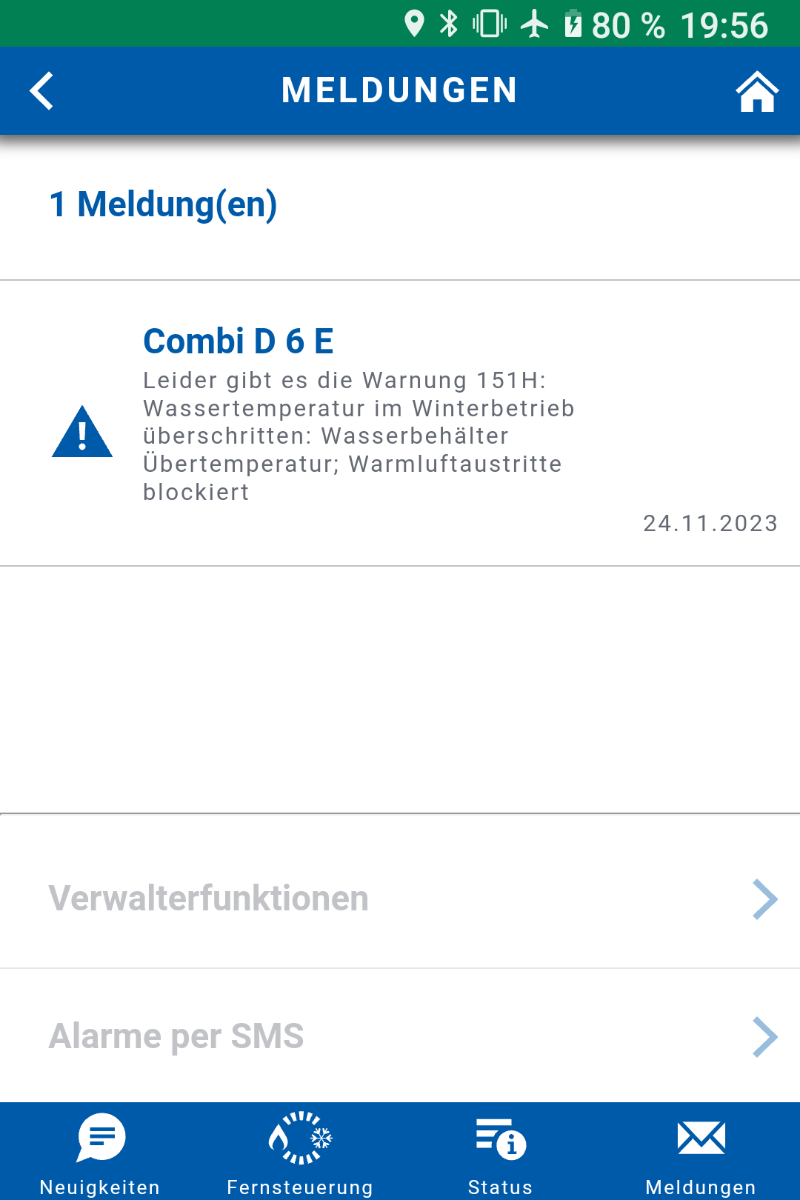

​​​​​​an die Frage würde ich mich mit dem Amundsen gerne anschliwßen.
Wenn wir lange heizen wird der Boiler oft so heiß, dass eine Fehlermeldung kommt:
​​​​​​Die Heizung geht dann aus und läuft erst wieder wenn der Boiler abgekühlt ist.
Ich frage mich da auch wie die Heizung dann ohne Wasser funktionieren soll...
