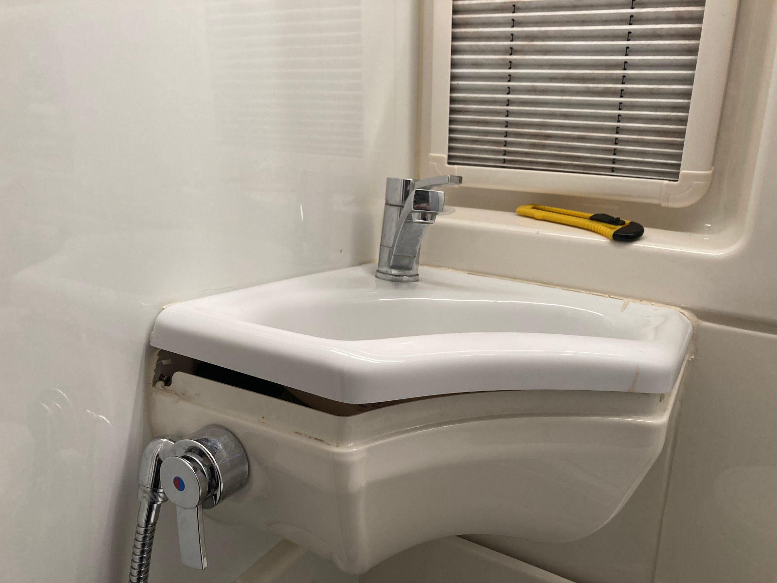

Hallo Zusammen,
ich möchte das Waschbecken im Bad demontieren, um einen Geruchsverschluss in die Abwasserleitung einzubauen. Ich dachte, dass das obere Teil (s. Foto) nur auf das untere Teil gesteckt ist und mittel der Silikonfugen zusammenhält. Dem ist wohl nicht so: ich konnte es zwar vorne "hochebeln", doch es scheint auch verschraubt zu sein. Daher meine Fage: hat schon mal jemand im 540er (ab 2019) das Waschbecken im Bad demontiert?
Grüße von Wilfried

Hallo Anne, hallo alle,
das Waschbecken ist nun demontiert. Ich bin dabei eher brachial vorgegangen. Für mich war das die einfachere und auch nachhaltig ausreichende Methode. Ansonsten wäre mir die Demontage zu aufwändig geworden. Ich habe zuerst vor dem Fenster und an der Wand nach hinten an der Oberkante des Waschbeckens die Silikonfugen entfernt. Dann habe ich das Waschbecken an diesen Stellen "wippend" herausgebebelt. Dabei brechen die 3 Schrauben mit denen das Waschbecken mit dem Kragen an den Wänden montiert ist weg (ist aber nach der späteren Wiedermontage nicht sichtbar!). Das ist für mich ok so, da ich das Waschbecken später einfach wieder von oben hinter die Metallflansche und über den Unterbau schieben werde und die Festigkeit durch die "Pressmontage" hinter den Flanschen sowie die anschließend neu herzustellende Silikondichtung an den beiden Wandseiten erreicht wird. Damit man das Waschbecken tatsächlich herausheben kann, muss man noch den Schlauch am Wasserauslass lösen. Auch das ist ein kniffelig!
Eleganter wäre es, zuerst den Unterbau zu demontieren. Hierzu müßte die Schraube neben dem Einhandmischer für die Dusche sowie die beiden Schrauben über dem Heizungsradiator entfernt werden (vorher natürlich noch die beiden Bügel welche die Abdeckblende vor dem Radiator halten abschrauben). Dann müßten alle Silikonnähte des Unterbaus entfernt werden. Das ist ein recht aufwändiges Unterfangen aber wohl die handwerklich korrektere Methode.
Ich stelle wieder ein aktuelles Foto ein, wenn ich den Geruchsverschluss eingebaut habe und das Waschbecken wieder montiert ist.
Gruß von Wilfried
Gruß von Wilfried
von Lokito
