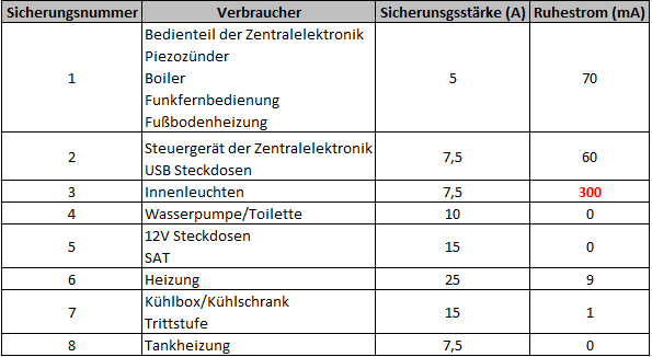

So ich habe nochmal ganz genau gemessen. Ich habe einfach die jeweiligen Sicherungen gezogen und mit einem Multimeter gegengeprüft. Bei den 30mA hatte ich mich in der tat verschrieben. Es sind 300 mA. Daher ist jedenfalls bei uns das Licht der Übeltäter. Das können dann ja nur irgendwelche Trafos sein, die an sind oder? Ich finde das schon recht viel. Der Rest geht so in Ordnung und macht als Ruhestrom ja auch Sinn.
Das muss dann ja eigentlich bei allen anderen auch so sein. Mit dem Ergebnis, dass viele Fahrzeuge dann einfach irgendwann eine leere Batterie haben. Das scheint aber in der Breite nicht so zu sein. Sonst wäre das im Forum sicher schon breiter diskutiert worden.
P.S.: Bei der Aktion ist mir aufgefallen, dass Westfalia bei zwei Sicherungen eine falsche eingebaut hat. Einmal zu hoch und einmal zu niedrig. Es könnte sich also lohnen einfach mal selber nachzuschauen, ob alles stimmt.
