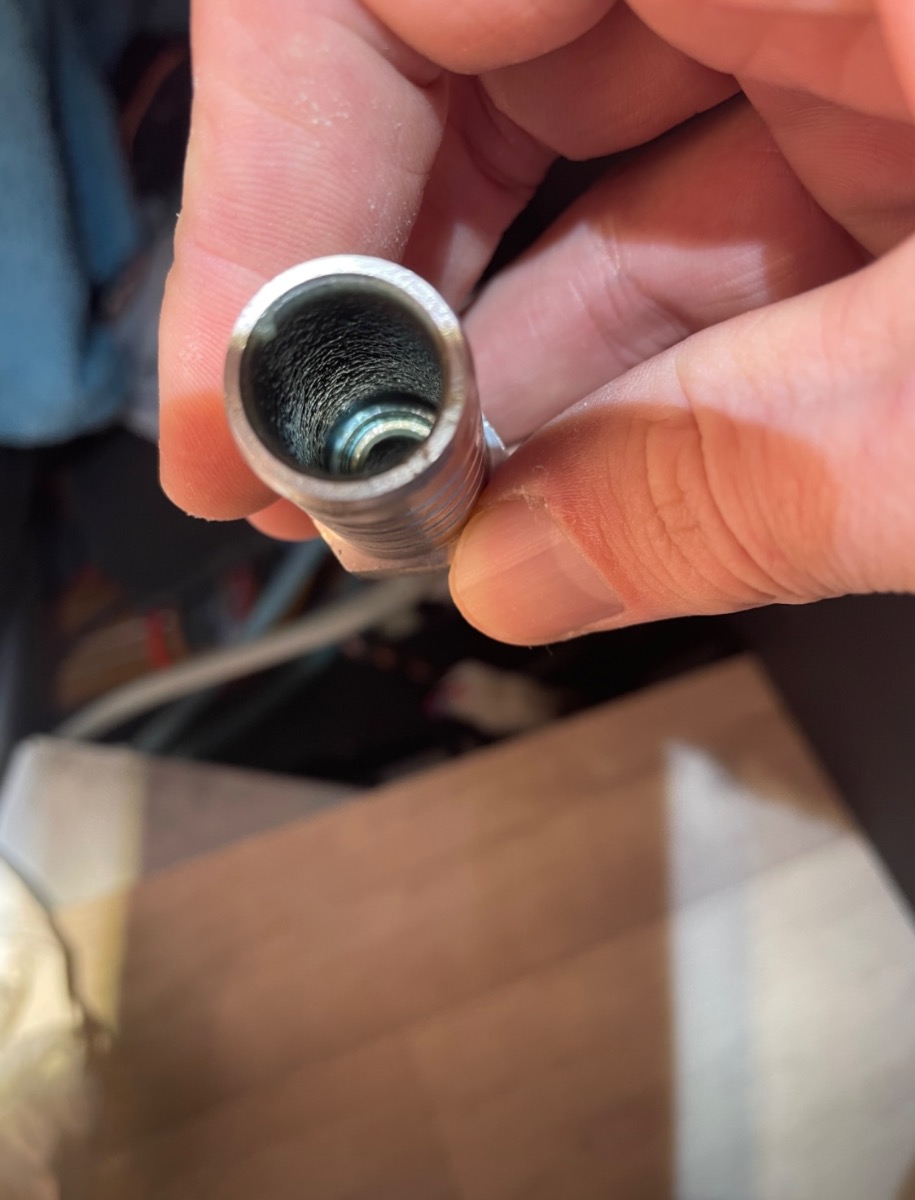

Deine Fußbodenheizung wird verstopft sein.
Hier im Forum bzw. im Netz gibt es gute Anleitungen wie man das ganze reinigen kann.
2-3 Std. (entspanntes arbeiten) sollte man einplanen.
Im Anhang ein kleiner Vorgeschmack was dich erwarten kann...

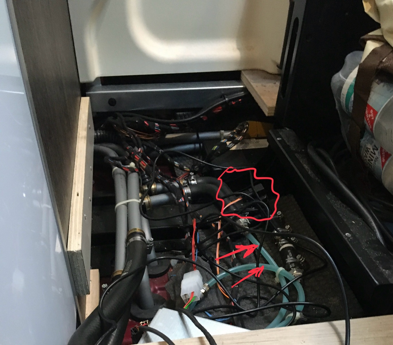

Hi Matzmann,
unter der Sitzbank und dort unter dem revisonierbaren Teil des Fußbodens befindet sich das Regelventil, siehe Foto. Die beiden mit Pfeilen gekennzeichneten Schläuche sind Vor- und Rücklauf der Fußbodenheizung. Wenn du es mit hören probierst, muss eine zweite Person den Einstellregler betätigen, so dass das Ventil arbeitet. (Wenn der 2023 Columbus noch die Paragon-Bedieneinheit hat mit separater Einstellregler für die Fubo hat und nicht das Dometic Touchpanel)
Grüße aus Berlin
daniel
Grüße aus Berlin
daniel
