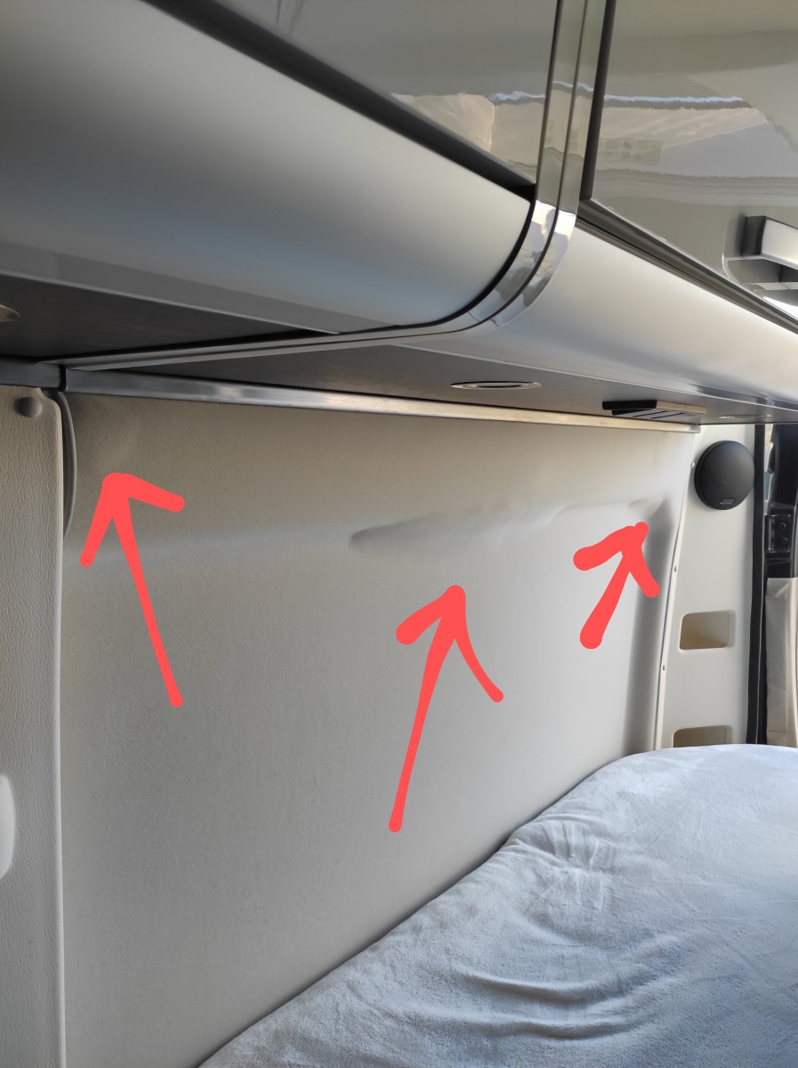

Hallo zusammen, bei unserem Columbus 601 d  BJ2018 löst sich leider am Kopfteil vom Bett die schaumstoffartige Bespannung bzw. bilden sich immer mehr Vorwölbungen wie bei einem Teppich, der sich vom Rücken löst. Sehr unschön und das obwohl wir nie duschen im Auto und seltenst kochen. Auch am Himmel, der gleichermaßen bespannt ist lösen sich hier und da einige Stellen und hängen leicht herab.
Hatte schonmal jemand solch ein Problem?
Die Bespannung ist sowieso nicht praktisch, denn Haare und Fusseln setzen sich sehr unschön und schier unentfernbar in der aufgeschäumten Struktur fest.
Was macht ihr da?
Viele Grüße!

solche Ablösungen hatten wir bei unserem ersten Columbus 2013 im Fach über dem Fahrerhaus (zu wenig Kleber). Unser Händler hat das damals auf Kulanz neu geklebt. Alles gut.
PNPN

Mit adequaten Sprühkleber sowie einer Spritzennadel festkleben und dann mit einer Rolle drüberrollen...
Ich habe ein ähnliches Problem am Dachhimmel....
