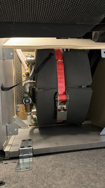

ich habe da mal eine Frage, die mir leider weder die Bedienungsanleitung noch die Suchfunktion beantworten konnte.
Wir haben eine Columbus 540 aus 2020 ohne Winterpaket. Uns ist das warme Wasser nicht heiß genug, zum Abwaschen scheint uns das zu kalt und im Menü gibt es ja keine Möglichkeit, die Temperatur festzulegen.

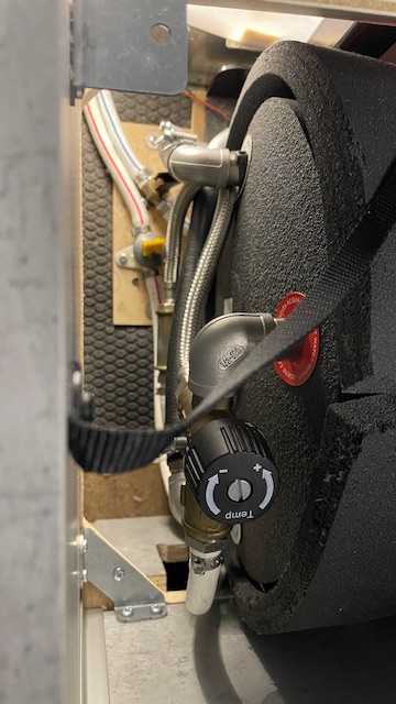

Nun habe ich am Boiler unter der Sitzbank eine Art Temperaturregler gefunden, der jedoch in der Anleitung nicht erwähnt wird.
Weiß wer, wofür genau der ist? Da es dort mehrere Abgänge gibt vermute ich, dass der nicht nur für das Brauchwasser, sondern auch für die Heizung sein wird.
Ich befürchte, man wird die Wassertemperatur nicht separat einstellen können, aber ich habe auch keine Info gefunden, wie warm/heiß das Wasser im Standard sein soll.

Das ist das Mischventil am Boiler mit dem sich die Warmwassertemperatur (lt. Datenblatt) zwischen 38 und 60 Grad einstellen lässt. Das geht nur in dieser Form, über die Zentraleinheit ist keine Einstellung möglich, die funktioniert mit einem Festwert. Generell würde ich erstmal per Hand prüfen ob die Vorlaufleitung am Boiler auch entsprechend warm wird.

falls das Mischventil bei dir doch eine Macke hat, Norbert hat unter #1011 im genannten Forum/Faden etwas zur Reparatur geschrieben.
