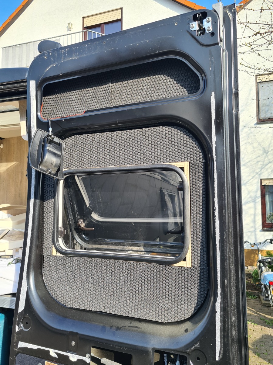

GandalfMZ antwortete auf Verkleidung Hecktüren entfernen 600D 2013
Posted 24 März 2024 08:12 #4
Auf dem Bild sieht man beim Amundsen 2022er Modell wie es verklebt ist. Ist so Schaumgummiband. Verkleidung lässt sich mit dezenter Kraft immer weiter hochheben und nach und nach abziehen.
