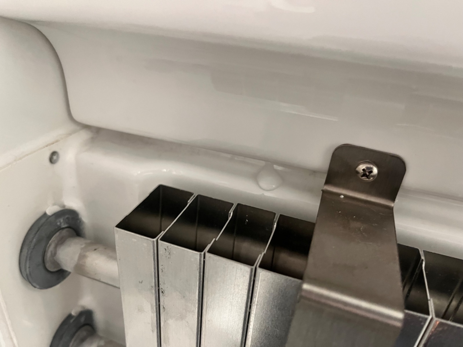

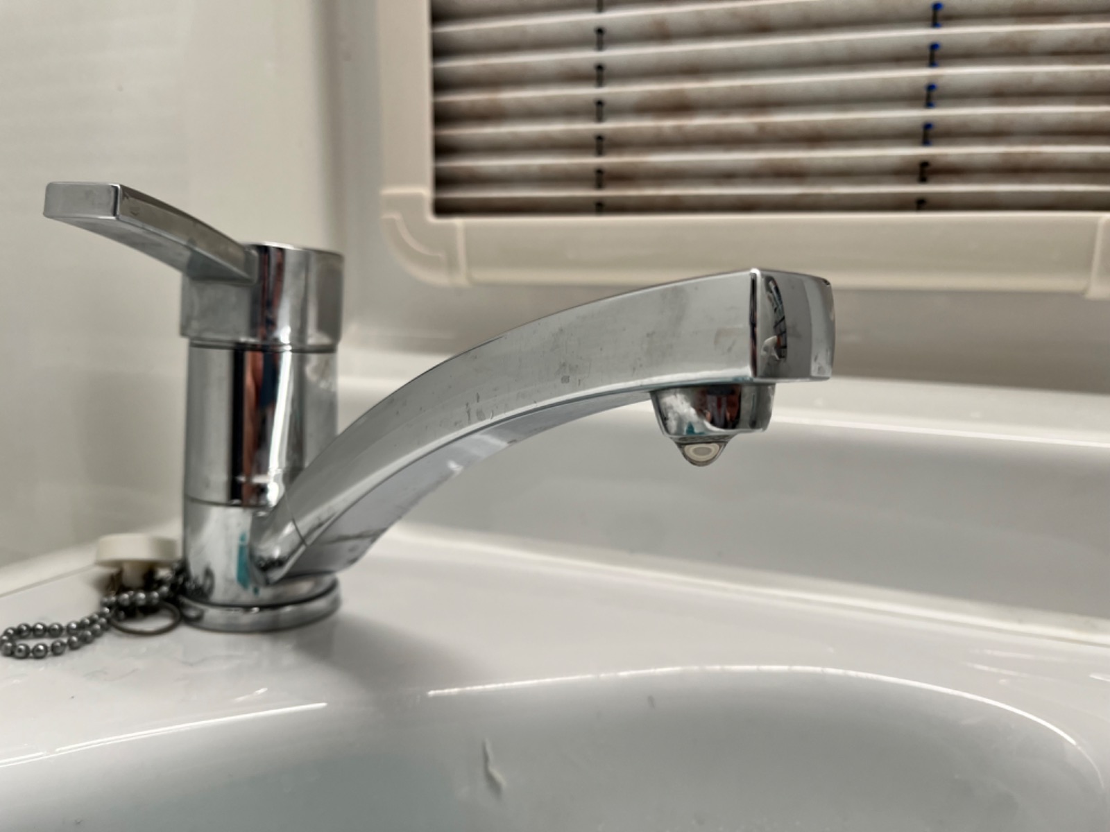

Liebe Fangemeinde,wieder mal ein Problem,welches im wohlverdienten Urlaub auftritt,bin gerade in Nordjütland…. Das Bad steht momentan quasi Unterwasser. Der Wasserhahn tropft,wenn die Pumpe angeschaltet ist.Ja ich habe vor dem Winter alles geleert und mehrfach gespült……Habe die Heizungsverkleidung abgebaut,drei Schrauben,kein Problem.Die Rippen vom Heizkörper und die massiven Leitungen alles io. Aber oberhalb tropft es plötzlich aus der Waschbeckenverkleidung an der Wand heraus.Fehler gefunden.Frage: Ist es schwer das Waschbeckenoberteil und die Armatur zu entfernen und dann nach zuschauen???? Gruß

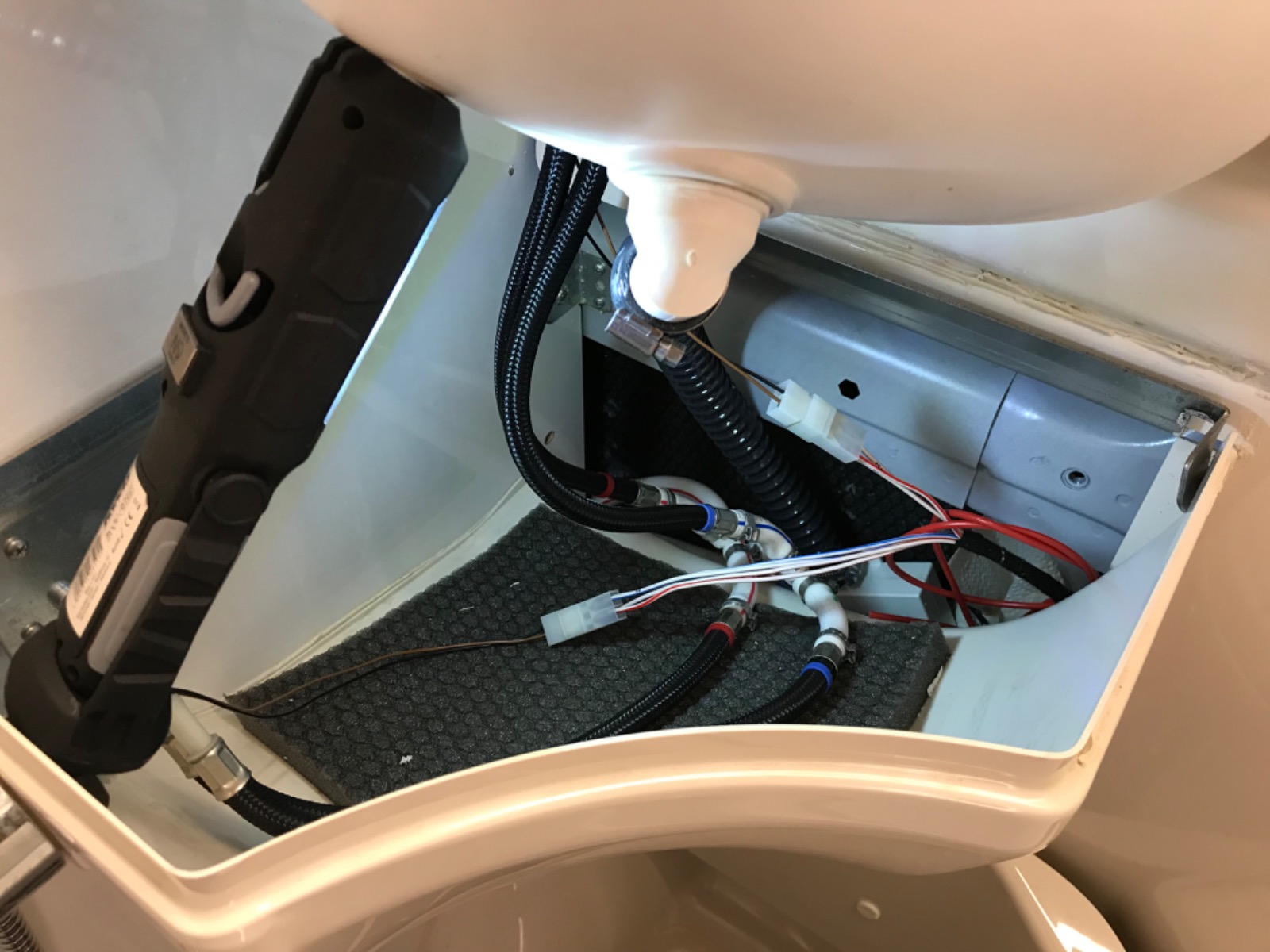

Hast du mal versucht von der großen Revisionsklappe links (Entleerung Toilettenkasette) nach rechts oben zu schauen und „fühlen“. Da bist du auch relativ nahe dabei….ich schicke dir auch noch ein aktuelles Foto vom Innenleben….(das kleine weiße Kästchen hinten unten am Abwasserschlauch wirst du nicht haben, das ist mein Syphon😉)….

Frohe Ostern noch an alle,also über den Schacht der Chemietoilette komme ich nicht an die Wasserleitungen heran. Und bei den mir vorliegenden Bildern fällt mir auch auf ,dass die Waschbeckenverkleidung noch mit innenliegenden Schrauben gesichert ist (am Fenster rechts ) Ich habe das Bad trockengelegt,angeheizt,das Wasser komplett wieder aus dem System abgelassen und werde nach dem Urlaub,wie schon beschrieben das Waschbecken abmontieren zur Not auch herausbrechen🙈

Nach meinem Jütland Urlaub war ich nun doch beim recht freundlichen Wohnmobilhändler und Fiat Professionalpartner in meinem Nachbarort (nicht Westfalia).
Der hat Waschbecken und die untere Verkleidung gelöst und den (OTon) "nach allen Seiten herumsprudelnden Wasserhahn" als Fehler lokalisiert und beseitigt.
Frostschaden....obwohl ich wirklich alles Mögliche veranstalte um vor dem Winter das Wasser aus dem System zu bekommen......
Nun gut, jetzt neuer Wasserhahn und perfekt verfugt sieht es besser aus als vorher.
