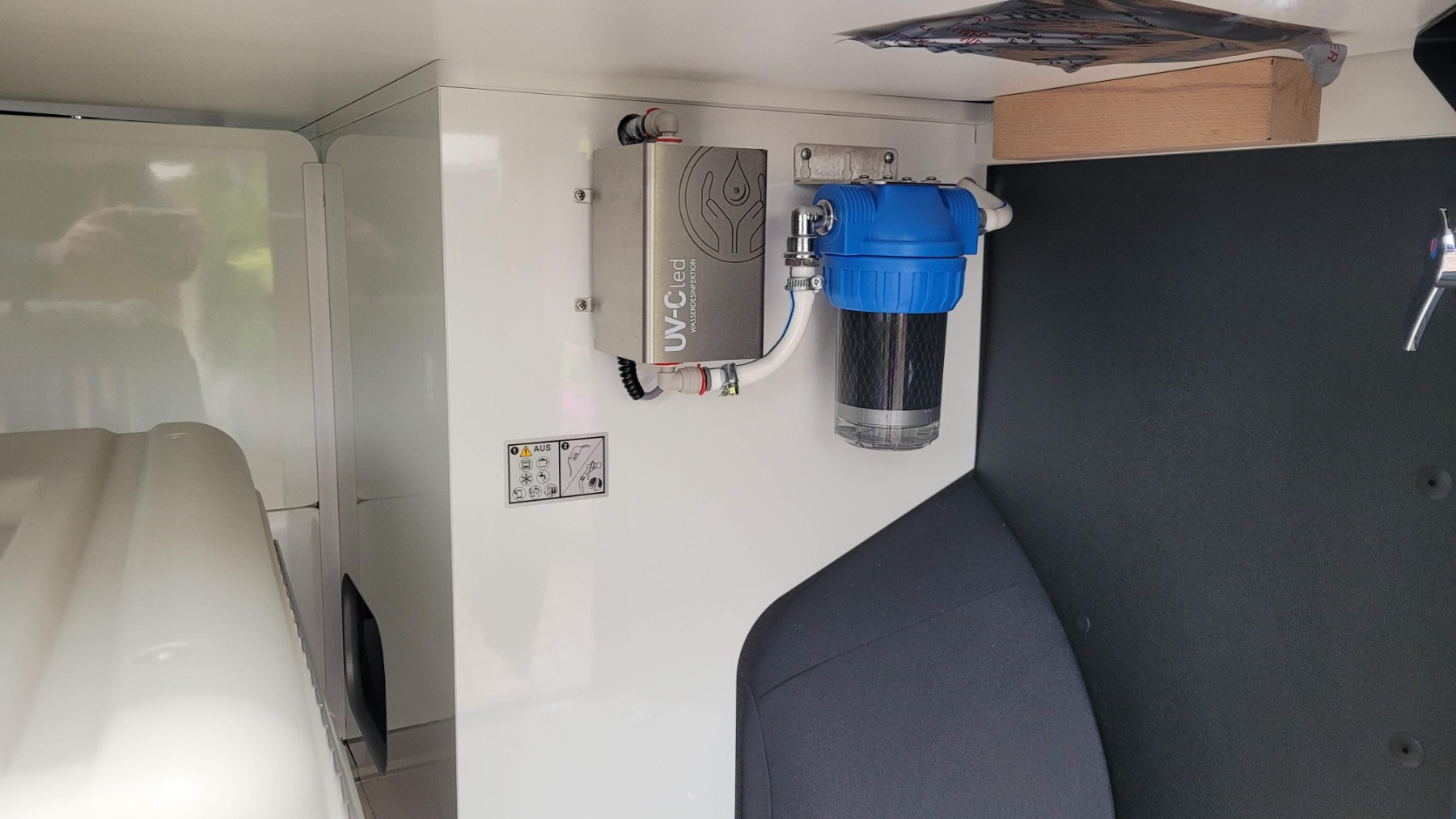

Welches System genau? Die UV Lampe Biolite inkl. Aktivkohlefilter habe ich im 540d Bj 22 verbaut. Befindet sich Rechts am Heck, Strom habe ich von der Steckerleiste an der Küche (siehe cumulumbus.de Anleitung zu usb steckdose/ uv aufbereitung)

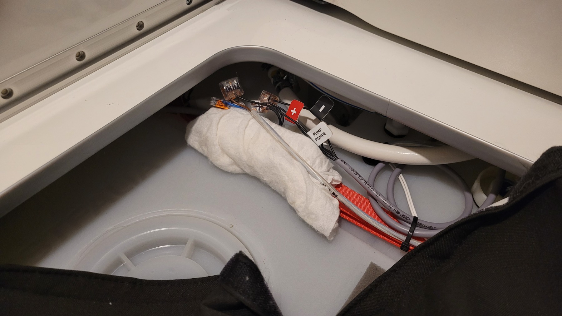

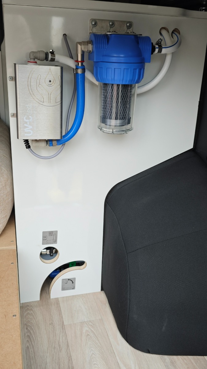

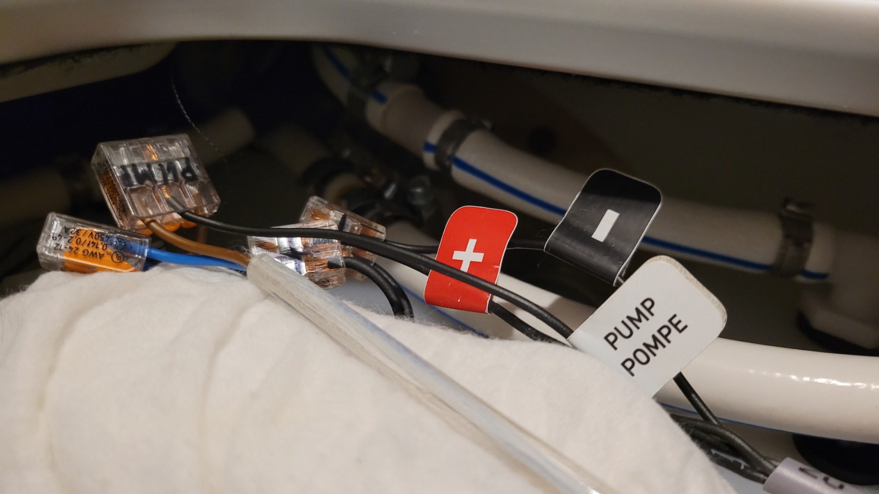

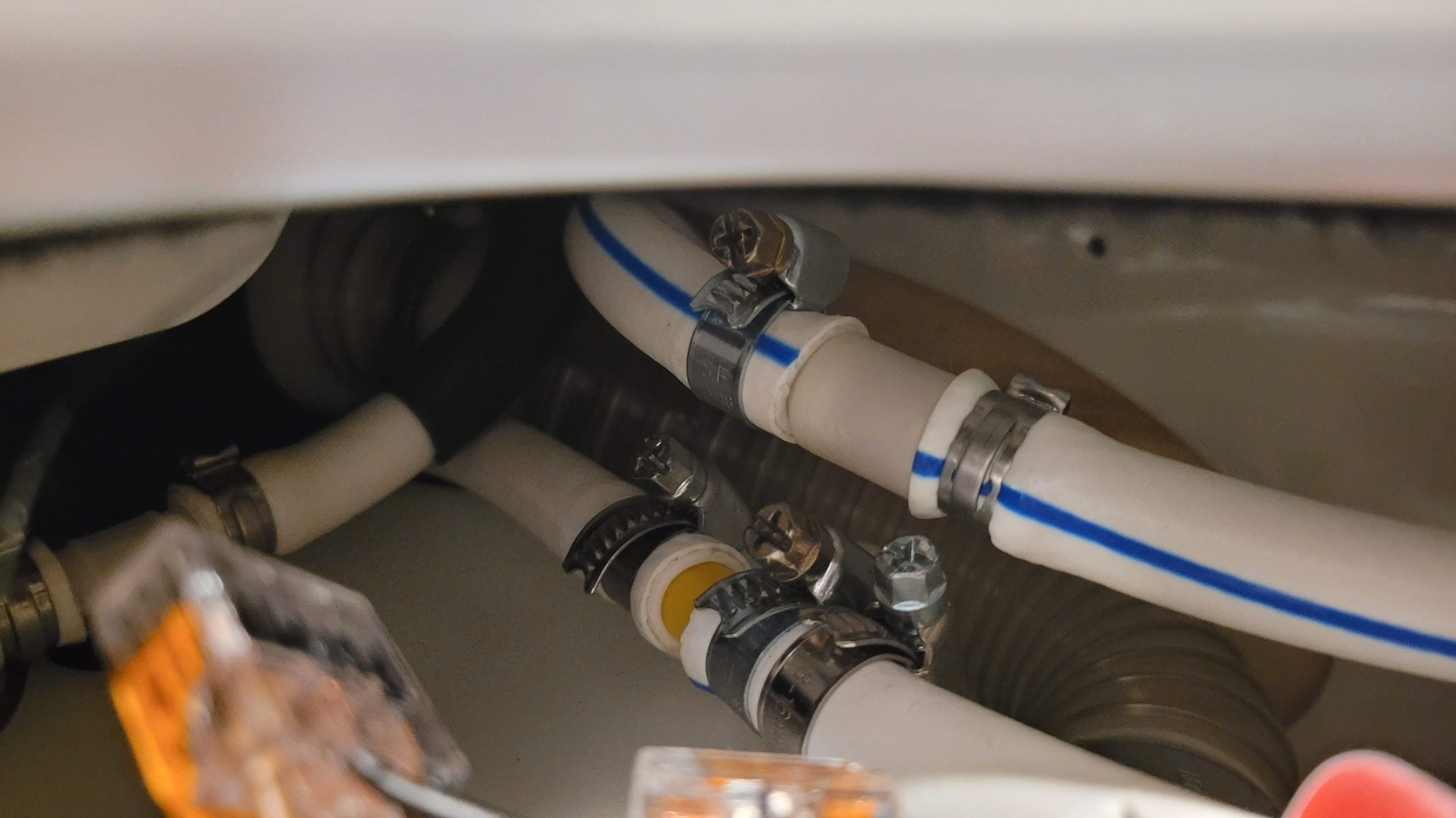

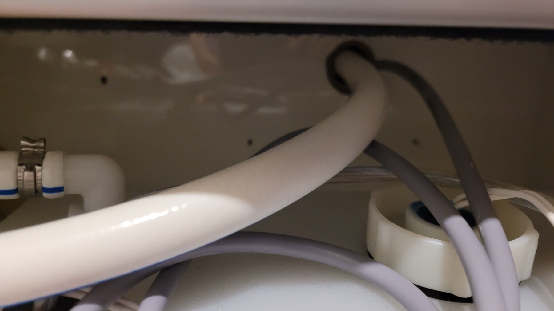

Ich habe mir die Komponenten einzeln bestellt und selbst zugeschnitten. Auf dem Wassertank habe ich es einfach nur zwischen geklemmt. Sowohl per Strom mit wagu klemmen und beim Wasser per Schlauchverbinder (den gelben lilie Verbinder, der war besser als der aus dem Baumarkt). Bilder habe ich beigefügt. Ich habe einfach da angesetzt wo ohnehin von Westfalia ein Verbindungsstück war. Löcher habe ich natürlich in die Rückwand bohren müssen. Achtung die Holzverkleidung ist zur Blechwand/Außenwassereinlassstelle dünner.
Ich entferne den Haltering unterhalb der UV Lampe und lasse darüber das Wasser ab. Steht so in der Anleitung.
@matzman:

Habe mir die Sachen jetzt mal hingepackt, um zu schauen, wie ich da jetzt weitermache. Dabei ist mir aufgefallen, dass der Filter nur einen Anschluss zum UV-C hatte, aber auf der anderen Seite nicht. Werde also morgen mal zum Camping Händler meines Vertrauens, um noch Schlauch und Schellen zu besorgen, und einen Adapter für den Filter.
Deine Bilder sind schön. Die Steckdose habe ich dort nicht. aber ich kann hinten Strom abnehmen.
Ich hoffe, dass ich morgen auch Bilder schicken kann
