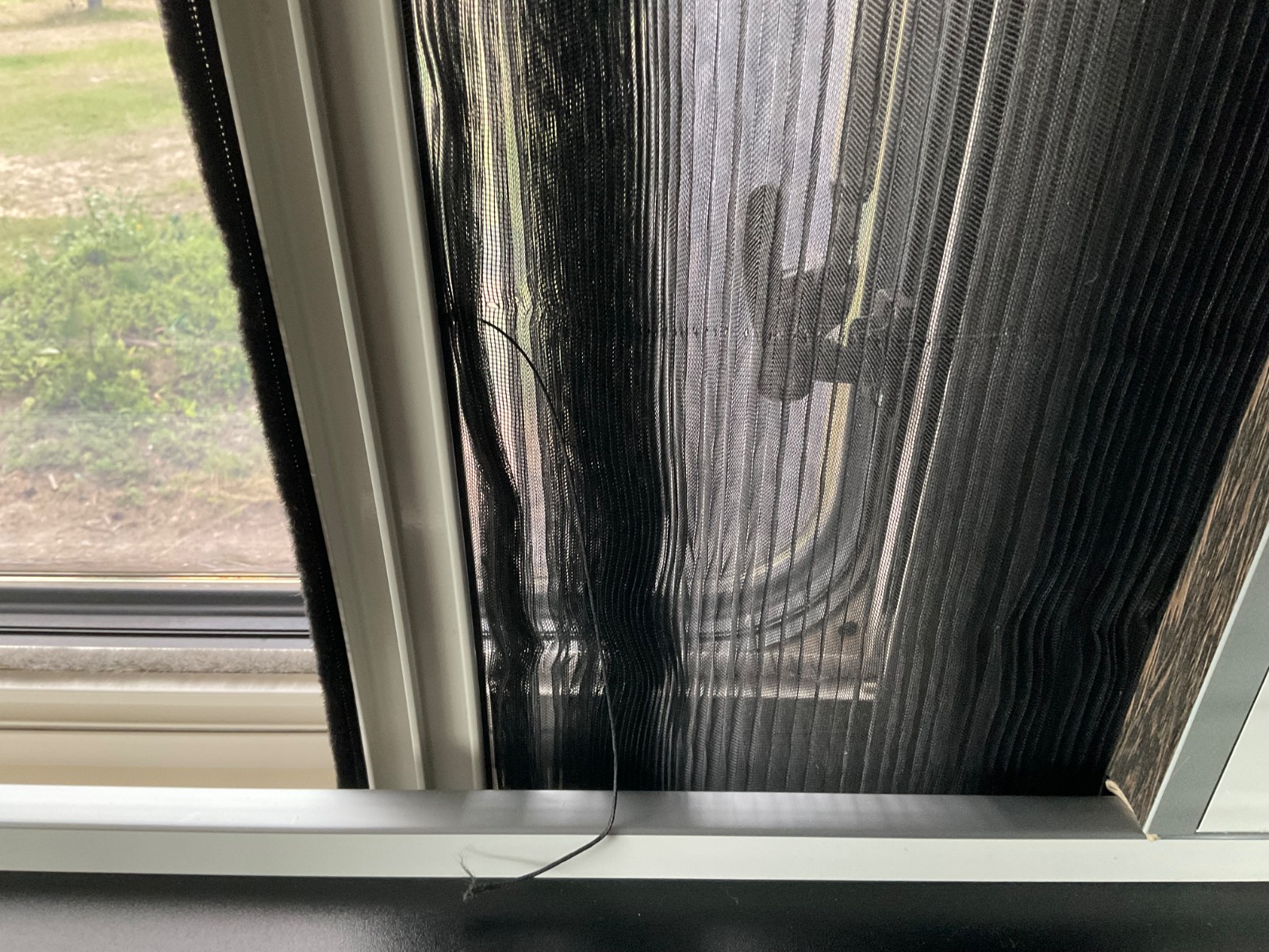

A cord has snapped!
Has anyone experience of repairing a broken cord, or at least dismantling the screen?
many thanks,
many thanks,

Hello,
in this video VAN45LIFE showa how to repair it without removing the screen:
Fliegenplissee / Insektenschutztür SEIL GERISSEN! Reparatur-Hack OHNE AUSBAUEN! – VLOG #55
Here is a description to put in a new string:
Good luck 👍
Greetings Sop

Thank you. The video explains way I planned to do it. Taking it all out looks too messy!

Auch bei mir ist es nun passiert: ein Seil bzw. eine Schnur ist beim Fliegengitter bei der Schiebetür gerissen. Anscheinend habe ich auch nicht in meinem Columbus 540d MJ23 die Remicare Variante, sondern die Dometic flytec ft200 Variante.
Sollte jemand eine Idee haben, wie man die Schnur reparieren kann, wäre das super!
Bei mir ist die Schnur ganz am Anfang gerissen, also ungefähr beim Anschlag Höhe Wasserhahn der Küche. Bisherige Rechercheergebnisse brachten nur eine Anleitung aus dem Pösslforum zu Tage, bei alles komplett ausgetauscht wird, sofern man ran kommt:
poesslforum.de/forum/zubehoer/2198-flieg...uer?start=130#487569
poesslforum.de/forum/zubehoer/2198-flieg...uer?start=110#339527
Schnurverlauf:
www.digicamper.com/index.php?attachment/...7-8-20-20-59-15-png/
Derzeitige Idee wäre die Schnur zu verlängern und dann einfach versteckt am Rahmen innen irgendwo festzumachen und mit der Lösung zu leben. Einen kompletten Ausbau halte ich für viel zu aufwendig, da z.B. die Küche und die Schränke in dem Bereich weg müssten.

I can confirm I used fishing wire tied/knotted to each end of existing cord. Not perfect, but has lasted now 2 years!

Thanks for the update! Too bad I cannot connect the cords as it ripped right on the edge, where the spring sits. I could really hear the spring on the other side falling down...
My plan is still to extend the cord and then just attach this extended end somewhere to keep the fly screen net at least somehow usuable.

Hi Stuworx,
Can you share a picture to see how exactly you knotted it? I can't imagine it because it sounds too thick for me through the holes in the net. Maybe you also have a perfect knot. 😉
