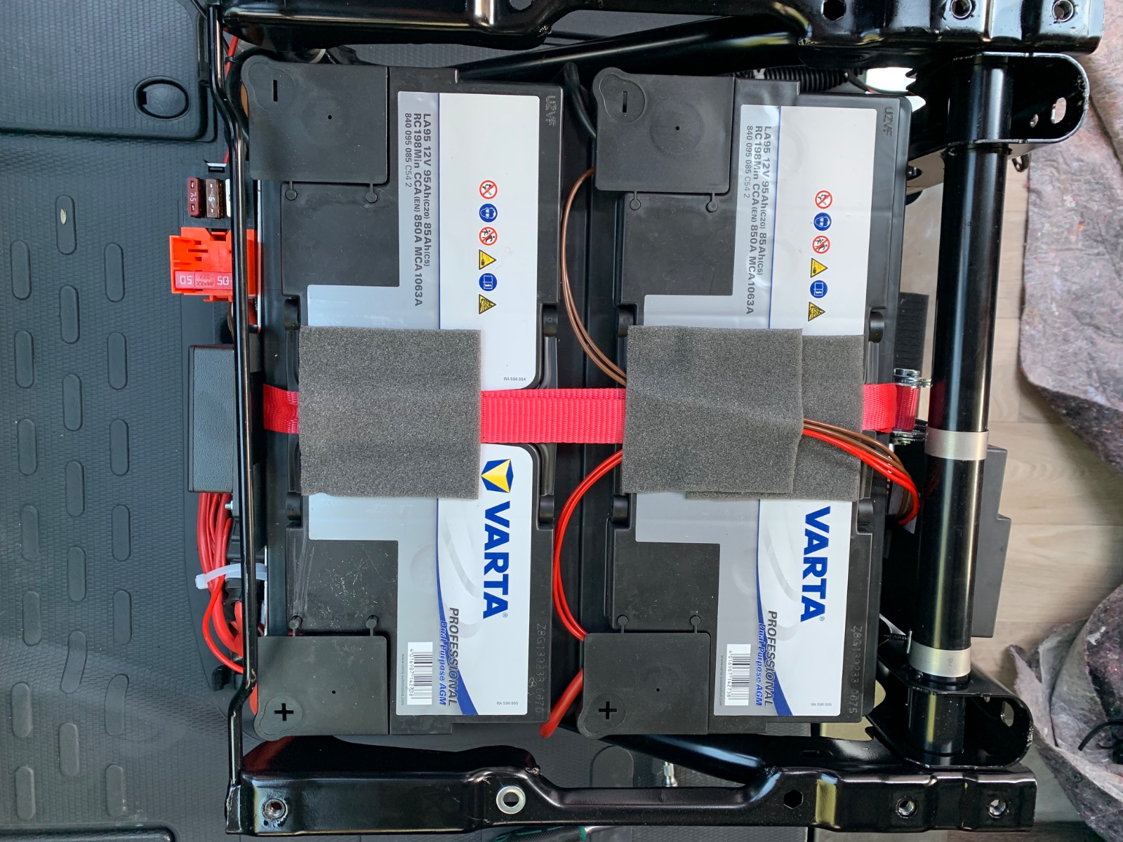

Hallo Rolf, es ist nicht sonderlich kompliziert und man braucht auch kein Spezialwerkzeug außer Torx, Kreuzschlitz, Maul- oder Ringschlüssel und ein paar Nüsse für die Ratsche. Über das Thema Ausbau des Ducato Beifahrersitzes gibt es mindestens 10 verschiedene Video Tutorial zum Thema bei YouTube.
Zum Teil unterscheiden die sich in der Vorgehensweise etwas - zum Ziel führen alle. Mittlerweile erledige ich das in 15 Minuten. Das schwierigste ist eigentlich das hohe Gewicht des Sitzes mit der Drehkonsole (ca. 25-30kg) die man dann rausheben muss aus dem Auto. Dabei ist ein Helfer nicht schlecht. Vor allem wenn man nicht den Innenraum des Westfalia mit dem Sitz beschädigen will.
Außerdem muss man noch ein paar Kabelbinder aufschneiden und entsprechend neue beim Wiedereinbau' verwenden. Auf dem angehängten Foto siehst du wie es mit den 2 Original AGM`s bei mir aussah - habe jetzt auf eine 200Ah LiFPo umgebaut, das ist effizienter für unser Nutzungsverhalten.
Gruß Lothar

Hallo Lothar,
hast Du einen Namen und vielleicht eine Quelle für die Schaumstoffaufkleber über den Kabeln?

Hallo Sophie, 1000x sorry - ich hatte schlicht und einfach vergessen zu antworten - wobei meine Antwort leider eh nichts bringt. Diese kleinen dünnen Schaumstoff Flicken waren Original bei meinen ausgebauten AGM-Batterien verbaut und ich habe sie wieder benutzt.
Das ist aber kein Hexenwerk, die haben auf der Rückseite einfach eine Art doppelseitiges Klebeband.
