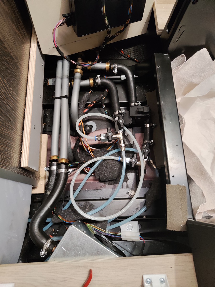

Hallo ihr Camper,
zum GRAUWASSER:
Wir haben jetzt während dem Wintercamping (4 Nächte) am letzten Abend/Nacht einen sehr unangenehmen Geruch von Grauwasser wahrgenommen.
Der Geruch kam aus dem Bereich Küchenzeile, konnte es aber nicht genau lokalisieren.
Im Bad war alles in Ordnung, ebenso in der Spüle der Küche.
Auch habe ich überall die Stöpsel auf die Abläufe gelegt.
Der Geruch kam definitiv nicht von irgend einem Waschbecken oder der Wanne.
Der Camper verfügt auch über einen beheizten Grauwassertank, die (Heizung) aber NICHT eingeschaltet war.
FRAGE: Kennt jemand dieses Phänomen? Wenn ja, woher könnte das kommen?
Zur STANDHEIZUNG:
Ich muss anmerken, dass unser Wohnmobil erst etwas über ein Jahr jung
Wenn die Standheizung läuft, riecht es im Innenraum ständig nach einer Mischung von Öl und einer Chemikalie, die ich nicht definieren kann.
Hat diesbezüglich auch schon jemand Erfahrungen sammeln können?
Über einige Rückmeldungen würde ich mich sehr freuen.
Michael.

Hallo ihr Lieben,
ich habe den Fehler gefunden!
Wenn auch ihr einmal einen extremen Geruch im WoMo bemerken solltet, der nach abgestandenem Grauwasser riecht, dann schnuppert mal unter den Beifahrersitz.
Eine unserer AGM Aufbaubatterien war am kochen.
Sie war so heiß, dass ich dachte, die Sitzheizung wäre eingeschaltet gewesen.
Anfassen war unmöglich und sie gab brodelnde Geräusche von sich, wenn man mit dem Ohr in der Nähe war.
Dieses Phänomen trat immer dann auf, wenn wir am Landstrom angeschlossen waren.
Gestern Abend also (auf einem Stellplatz in Freiburg gestanden...) Landstrom abgezogen, und ohne Heizung ins Bett. Am heutigen Morgen 2 Grad draußen und 5 Grad Innenraumtemperatur.
Standheizung eingeschaltet und Fußbodenheizung aus: Sie lief an und dann auch 2 std. ohne Geruchsbildung.
Morgen werde ich in die Werkstatt fahren und das Teil ausbauen.
Bin am überlegen, ob ich nicht gleich eine Lithium Batterie verbaue.
Werde euch über den Zustand der alten Batterie berichten.
