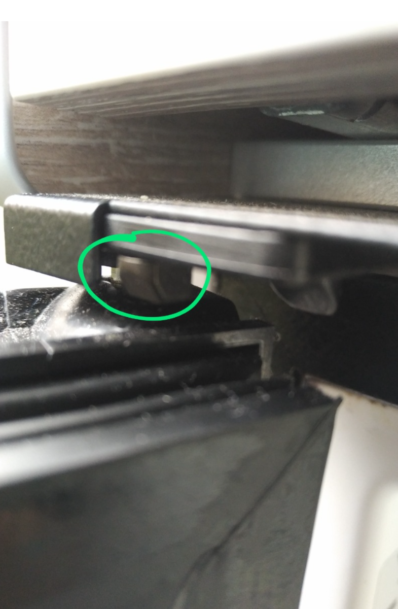

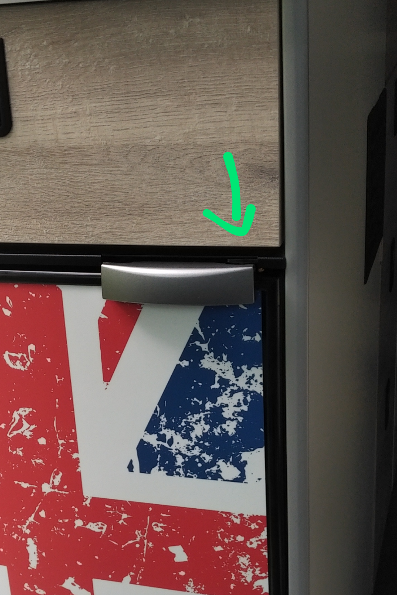

Hallo Jörg,
bist Du sicher dass Du keine Lüfterposition hast? Sie ist sehr unauffällig unter dem Griff angebracht:
Es ist eine kleine Lasche die verschoben werden muss:

Vielen Dank SOP. Bei mir gibt es keine Lasche oder sonst was, was die Tür offen halten könnte. Hab`s gerade am Auto überprüft. Schade - aber vielen Dank für die Fotos. Evtl. kann ich einen neuen Türgriff bei Vitrifrigo bestellen - mal sehen. Oder halt DIY. Dir ein gutes neues Jahr nachträglich und viel Spaß mit dem Columbus.

Hallo Anne - herzlichen Dank für die Antwort. Ich hab Tür und Rahmen nochmal eindringlich untersucht.
(Mein KS ist gegenüber der Badtüre, hochgesetzt). Rechts oben am Rahmen beim Anschlag gibt es einen (sehr schwergängigen!) Plastikpin, den man nach rechts verschieben kann. Dieser regelt allerdings nur den Lichtschalter bzw. wann das Licht im KS an oder ausgeht - je nach Winkel der Tür. Mehr nach rechts - Licht geht früher aus, mehr nach links - Licht geht später aus. Mit Lüftungsstellung hat das gar nichts zu tun
ABER: ganz links oben am Rahmen gibt es bei mir einen weiteren Plastikschieber, der für die Lüftungsstellung zuständig ist. Nach rechts: Lüftungsstellung. Nach links: nur AUF oder nur ZU. Wenn das bei Dir auch so ist, kannst Du Dir das Hantieren mit Deinen Magneten sparen. Schau mal nach. Dir allzeit eine gute Fahrt mit Deinem Camper. LG ... der Jörg

Hi SOP - ich hab`ich die Lösung:
Mein KS ist gegenüber der Badtüre, hochgesetzt. Rechts oben am Rahmen beim Anschlag gibt es einen (sehr schwergängigen!) Plastikpin, den man nach rechts verschieben kann. Dieser regelt allerdings nur den Lichtschalter bzw. wann das Licht im KS an oder ausgeht - je nach Winkel der Tür. Mehr nach rechts - Licht geht früher aus, mehr nach links - Licht geht später aus. Mit Lüftungsstellung hat das gar nichts zu tun
Problem jetzt gelöst. DANKE an alle -Ihr kommt in mein Abendgebet.......
