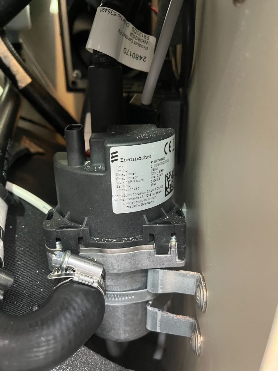

wir haben uns einen zugelegt - 25er BJ - schon schön.
wir haben uns gefreut zu Hause die Plugtronic als Standheizungsersatz laufen zu lassen - schön ruhig surrend nicht zu hören - dachten wir...
Die Plugtronic sitzt hinten an der Trennwand zum Gaskasten - man hört nichts ... aber woher dann das laute brummende Geräusch?

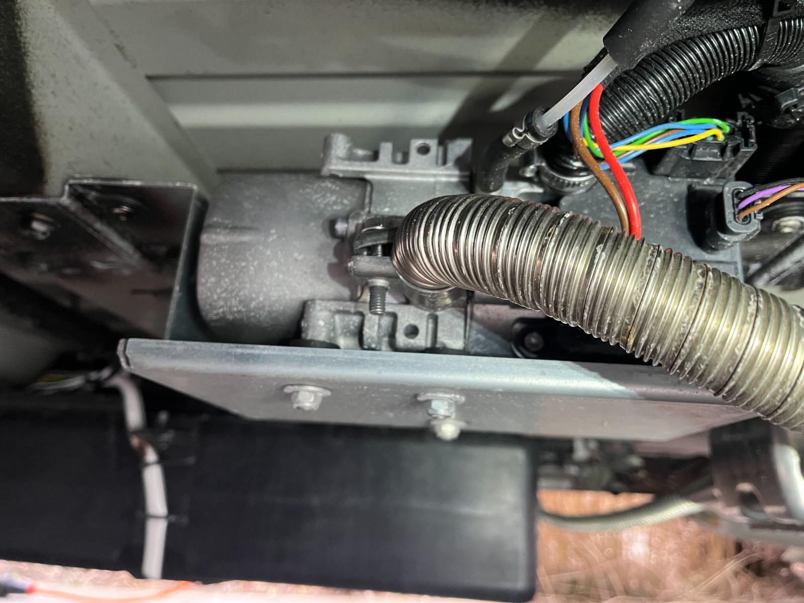

Die Wasserpumpe in der Dieselheizung unter dem Bus hängend macht die Musik... fasst gleich laut wie die laufende Dieselheizung.. war wohl nichts mit silence mode...
und was kommt an? Dat Ding zieht 1,8kw und bringt nur ein extrem laues Lüftchen
Hat jemand ähnliche Erfahrungen?
Ich habe mal eine Aufnahme des Geräusches als Video im ZIP verpackt angehängt...
Grüße aus der Oberpfalz
Gerhard

Das Geräusch hat sich verbessert nachdem die Schläuche getauscht wurden... Soll Luft angesaugt haben im PT Betrieb... (?)
naja auf jeden Fall bleibt die mäßige Heizleistung aber sie geht und ist nicht mehr so laut...
