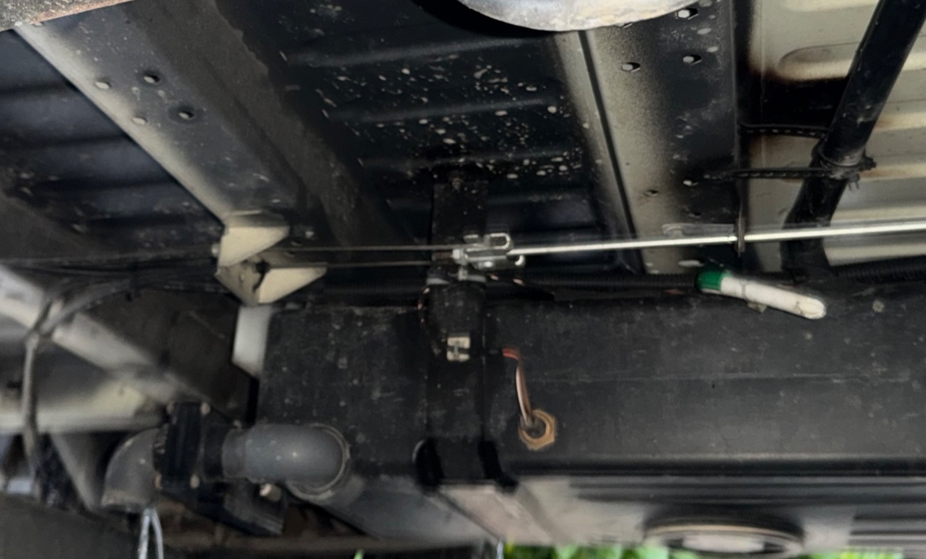

Der Schalter für die Tankheizung ist aussen(links) am Fahrersitz. Der Heizstab ist im Abwassertank, wo genau, weiss ich nicht. Aber da müssten die Leitungen ja hingehen, wenn sie vorverdrahtet wären.

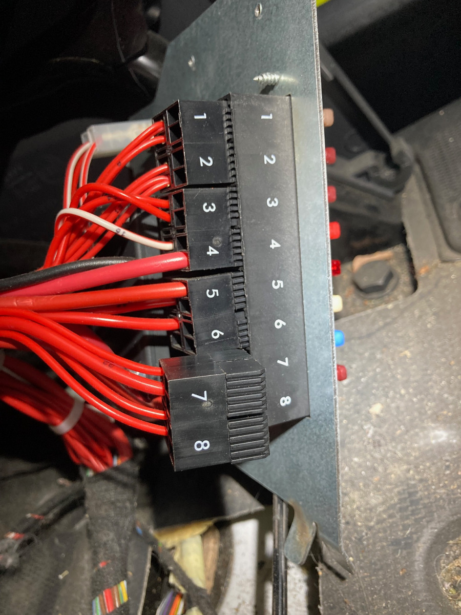

Hast du inzwischen die Sicherung 8 verwendet? Ich überlege ebenfalls mir dort Strom abzuzapfen, habe aber noch nicht verstanden woher man sich minus /GRD holen könnte. Ein schwarzes Kabel habe ich zum abzapfen nicht gesehen.

nein, ich habe die Sicherung 8 nicht verwendet. Da ich für den WR einen größeren Querschnitt brauchte, habe ein eine neue Leitung direkt am Pluspol der Batterie angeschlossen und diese mit einer Hochleistungssicherunggeschützt.
Minus/ Masse/ Grd. holst du dir an einer eindeutig massebezogenen Schraubverbindung zur Karosserie.

Der Frostwächter sitzt auf der Innenseite des Abwassertanks (12 V - 30 W )
