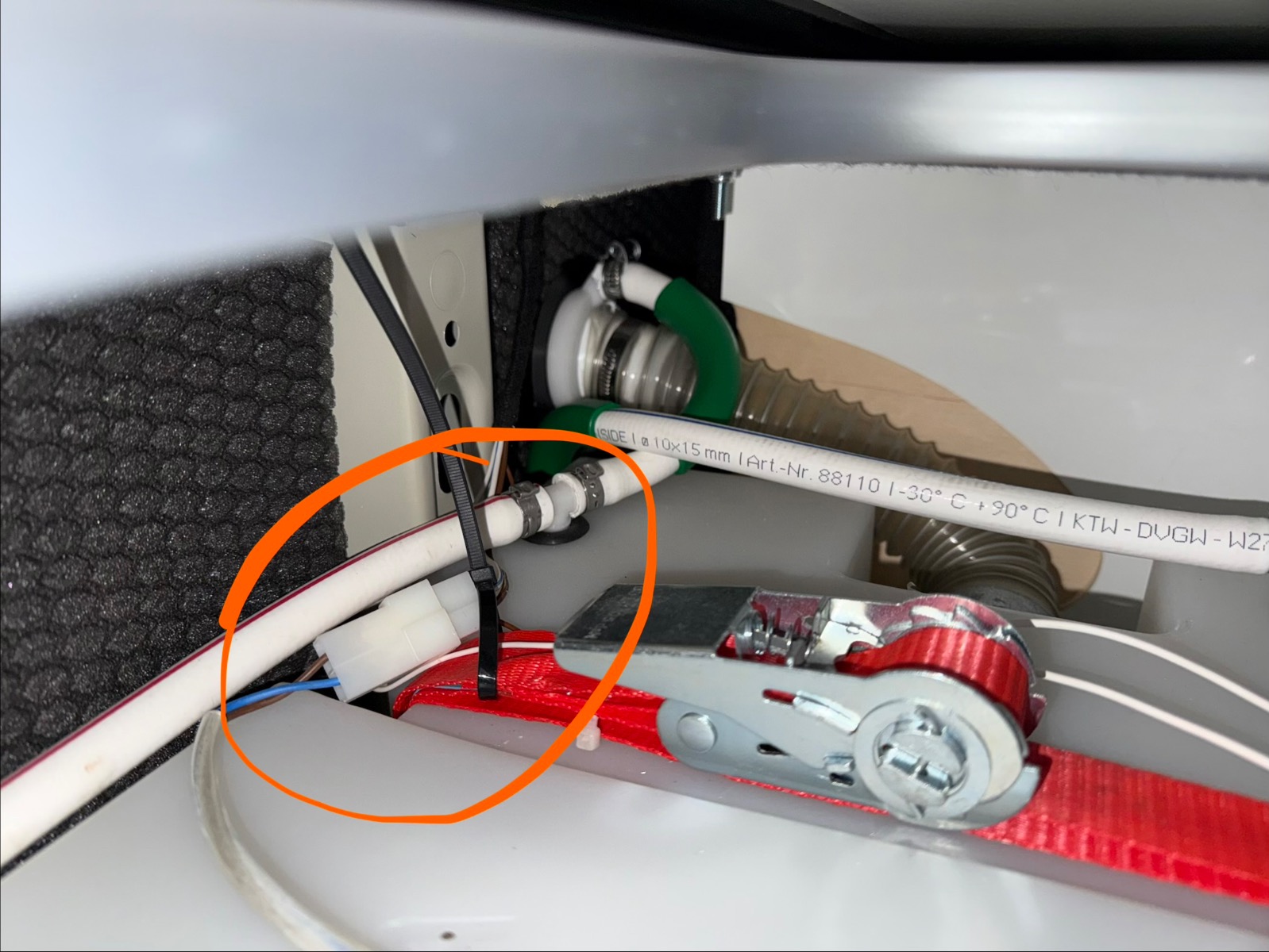

bei unserem Columbus von 2020 scheint jetzt auch die Wasserpumpe defekt zu sein. Leider schwer zugänglich unter dem Bett. Ich habe die neue Pumpe und bin auch zur alten durchgedrungen, kriege aber diese Klemme nicht auf. Wie habt ihr das gemacht?
Mit Gewalt? Ich habe etwas Angst, dass ich Schaden an den Kabeln anrichte wenn ich zu stark ziehe (wie gesagt schwer zu erreichen…).
Danke sehr!
Danke sehr!

ich habe beim ersten Pumpenwechsel das Teil abgeschnitten und Wago-Klemmen dran gemacht.
Jetzt kann ich die Pumpe (kommt bei mir leider öfters vor...) leichter wechseln und ich nehme sie auch im Winter ganz raus.

Hallo zusammen - ja das Pumpenthema ….. jedes Jahr eine neue Pumpe kann man einplanen. Ich habe das exakt wie Anne gelöst. Eine neue Pumpe habe ich immer dabei und entsprechend vorbereitet mit Steckkontakten, so das ich im Bedarfsfall innerhalb von 7-8 Minuten eine defekte Pumpe gewechselt bekomme.
Irgendwann mal werde ich die Ursache beseitigen und komplett auf einen anderen Pumpentyp umbauen …. Bin ja jetzt quasi Rentner, deswegen fehlt mir die Zeit dafür ….. …. Kleiner Scherz.

Hallo Anne,
danke dir. Wago Klemmen habe ich heute auch schon gekauft. Aber die Anschlüsse liegen so doof verbaut (im Kasten unterm Bett), dass es echt schwierig wird an die Kabel richtig dran zu kommen, um die vernünftig abzuisolieren und neu anzuschließen. Darum würde ich das gerne vermeiden wenn es irgendwie geht.
Vielleicht ist das dann doch die einzige Möglichkeit.
Anja
Anja

Hallo Lothar,
tatsächlich hat die Pumpe bei mir ein paar Jahre gehalten.
Mit was für Klemmen hast du die Pumpe denn vorbereitet für den schnellen Einbau?
Anja
Anja
