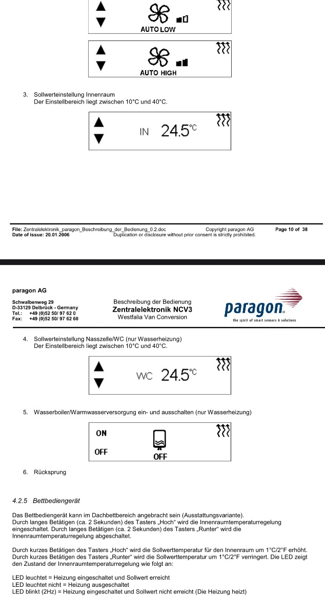

Aaalsoooo: Unser Columbus 600D aus 2021 mach nur noch Heißwasser wenn die Heizung läuft - also tatsächlich läuft. Es reicht nicht, die Heizung einfach am Steuerelement eingeschalten zu haben. Was im Sommer nicht sinnhaft ist. Davon abgesehen, sollte der Boiler doch völlig unabhängig von der Heizung laufen. Tat er jedenfalls (meine ich mich zu erinnern).

Hallo Sascha, schau doch mal im Handbuch der Zentralelektronik nach. Untermenü Heizung müsste diesbezüglich Auskunft geben. Kenne die neuen Modelle nicht, aber bei meinem 2013er Columbus ist der Boiler unabhängig von der Heizung an- und ausschaltbar. Das ist doch bei den neueren Modellen sicher auch so.

Vielen lieben Dank! Ich habe immer gedacht, das offensichtlich als Boiler Symbol gemeinte Bildchen bezöge sich auch den beheizbaren Abwassertank. Ich meine, das hätte man mir auch so erklärt. 🤔
Aber jetzt kann ich wieder beruhigt schlafen. Liest sich ja eindeutig. Ich probiere das aus.

Der beheizbare Abwassertank wird elektrisch beheizt. Dazu gibt es einen Schalter irgendwo am Fahrersitz.
Ist aber eh nutzlos, also am besten gleich wieder vergessen…
Boiler s.o. ist genau so richtig beschrieben. Die Heizung bleibt aus, das Boilersymbol wird auf ein geschaltet. Dann bleibt der Heizwasserkreislauf gesperrt, und es wird nur der Boiler erwärmt.
