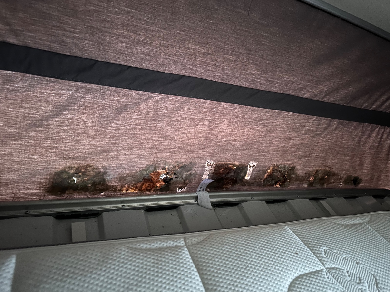

wir haben einen Fiat Columbus 601d aus 2020 und der Faltenbalg hat leider Löcher bekommen.
Einen Sattler, der den Stoff ausbessern würde, haben wir an der Hand. Der benötigt allerdings die Aufbauanleitung für das Dach.
Hat die zufällig jemand vorliegen und würde sie uns zur Verfügung stellen?

Wenn die Löcher nicht zu groß sind....
Klebesegel (selbstklebend) vom Gleitschirm aufkleben, gibt es in allen möglichen Farben im Gleitschirmshop

Ich befürchte jedoch, dass hier schon zu viel vergammelter Stoff dabei ist und die Fläche zu groß wird. Die betroffenen Stellen möchte ich auf jeden Fall entfernen.

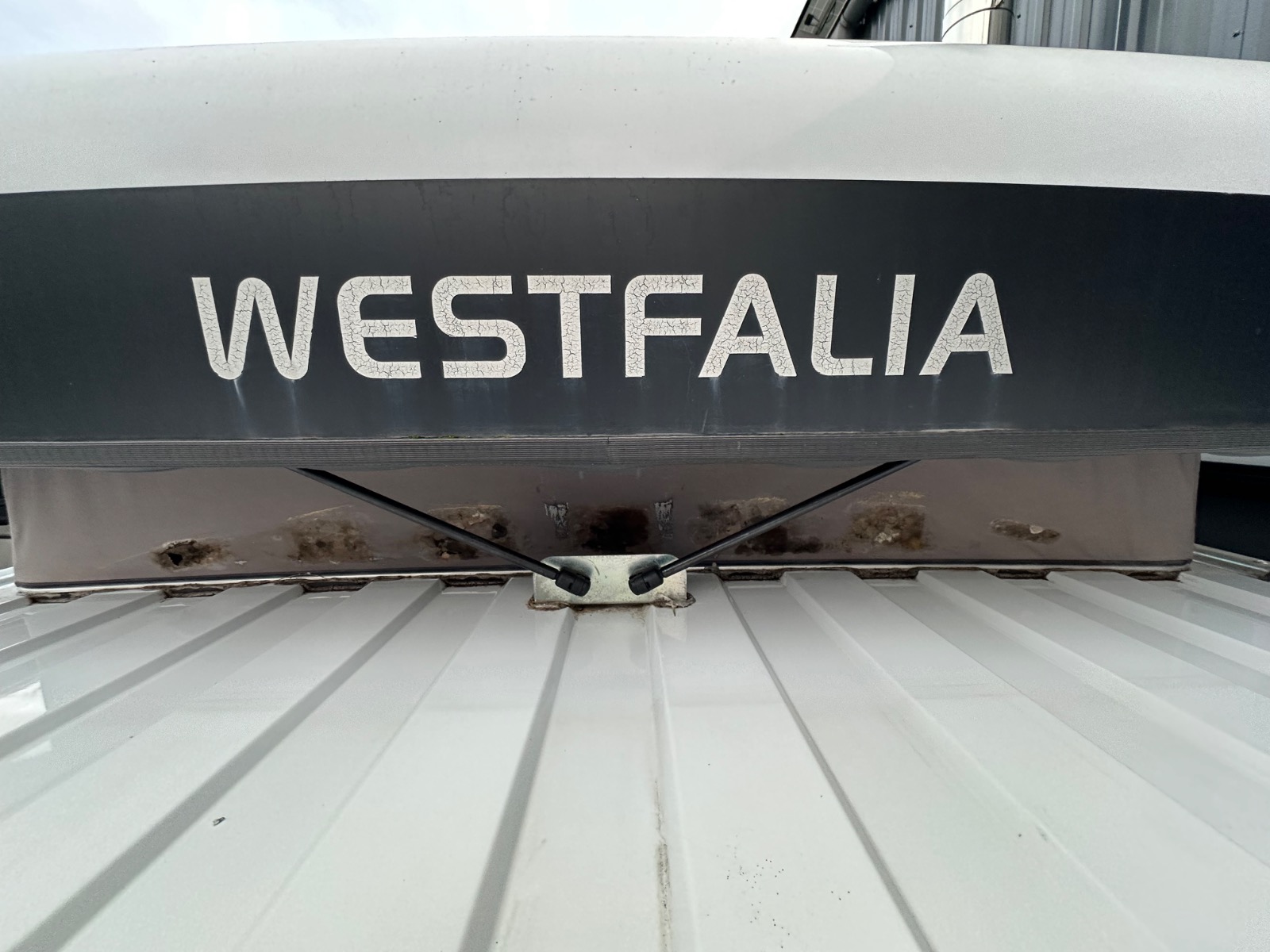

Zu der Ursache deines Schimmels gibt es hier im Forum irgendwo einen großen Thread. Westafalia hat bei der der Konstruktion nicht bedacht, dass das Dach bei Fahrzeuglänge > 5,40 m Sicken hat durch die das Wasser unter das Dach fließen kann. Evtl. hilft Westfalia selbst...

Der Faltenbalg ist komplett Schrott und scheinbar nicht UV Stabil. Alles was sich da zersetzt hat wahrscheinlich draussen gehangen. Mein Gecshäftspartner hat dass Modell von 2021 - der Faltenbalg ist wesentlich Fester. Ganz anderer Stoff. Leider keine Qualität von Westfalia.
Ich würde nicht reparieren sondern tauschen - ich such dafür einen Ersatzfaltenbalg. Leider habe ich die Teilenummer nicht.
